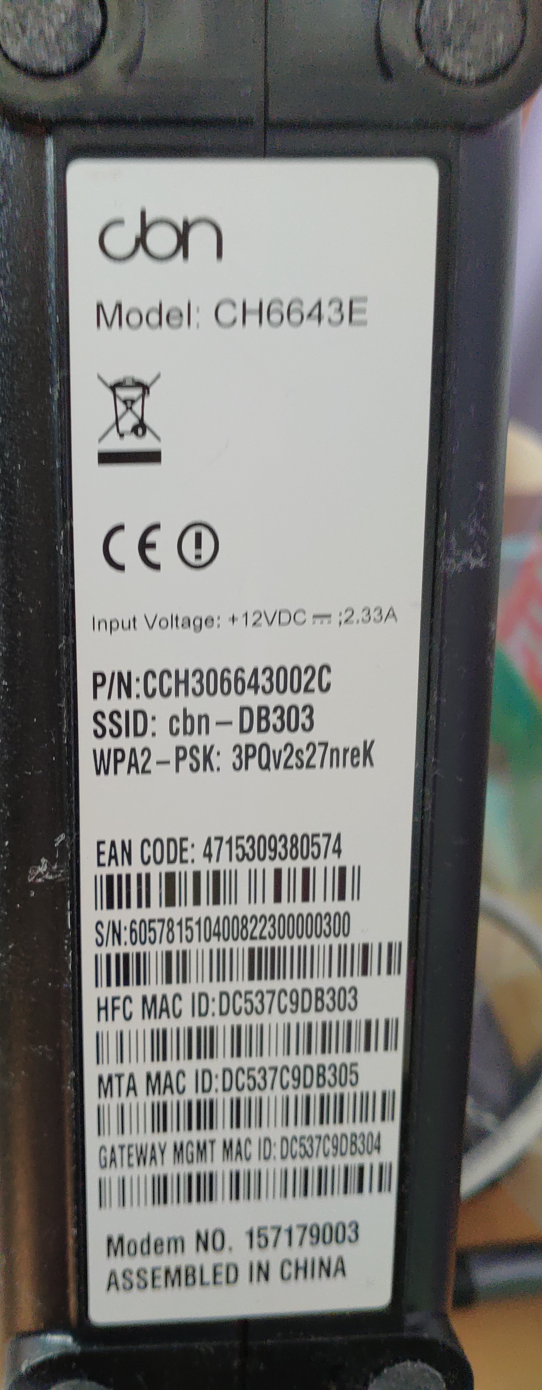

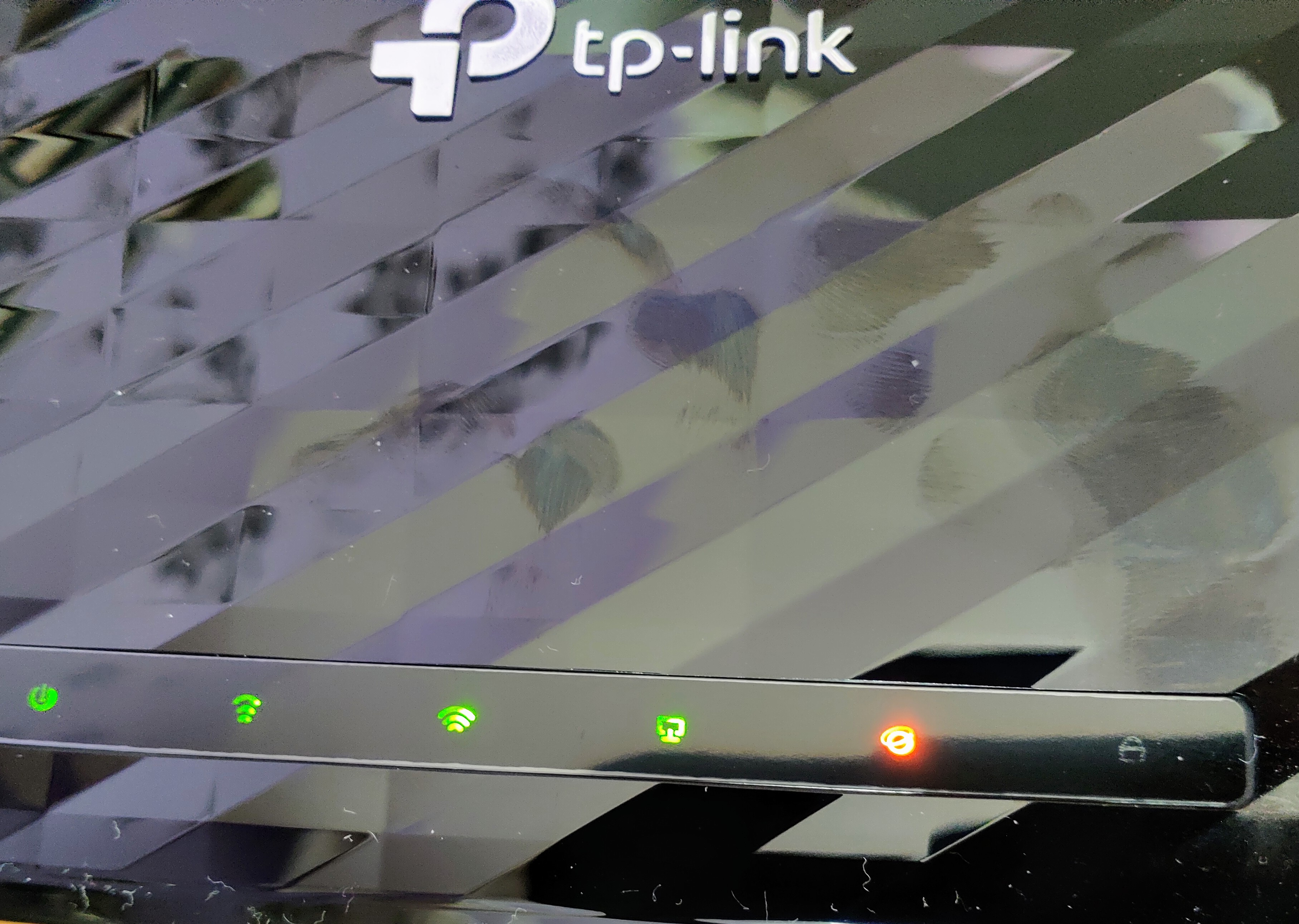

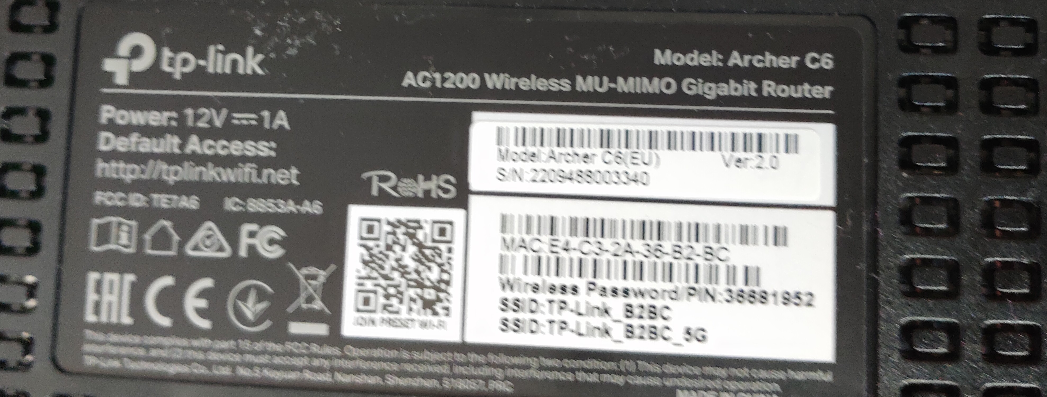

viz foto
denca5555 23.04.2021 15:21
denca5555
Pěkné. Jen to na prvních 2 obrázcích je modem CBN CH6643E a to na posledním obrázku pak router/AP TP…

kontrolka na wifi blika
denca5555 23.04.2021 15:26
denca5555
na tom routeru archer c6 tam zacne svitit oranzova kontrolka..kdyz jsem volala na kabelovku,rikali,z…

Dle popisu tipuju ze jde o nejaky TP-Link, a tam sviti oranzove kontrolka WAN rozhrani = internet ne…

Pěkné. Jen to na prvních 2 obrázcích je modem CBN CH6643E a to na posledním obrázku pak router/AP TP-Link Archer C6 AC1200
Pokud nejde internet z toho modemu, pak ten AP/router s tím nic neudělá. A navíc nějak pořád nevíme, jestli kontrolka bliká na modemu nebo na AP.
