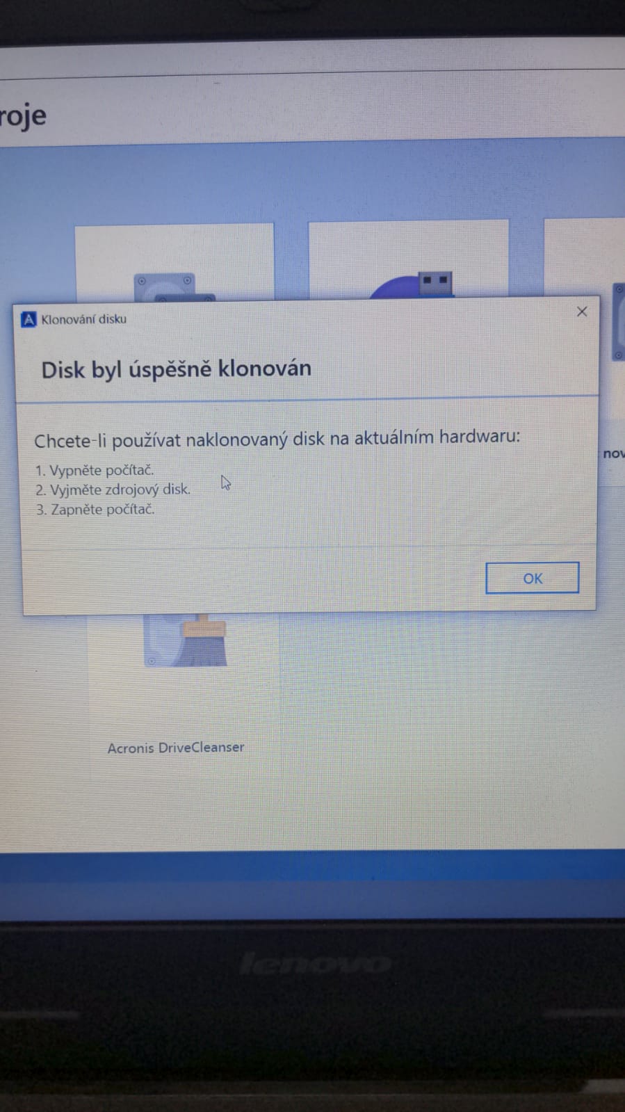

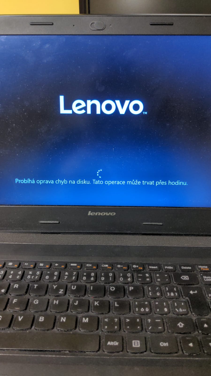

naklonoval jsem cely disk HDD 1TB na nový disk HD WD Blue 3D NAND SSD disk 1TB, interní, 2,5", SATA3. Klonování proběhlo přes Acronis true image, který jsem si stáhl na stránkách WD. Nový disk jsem měl připojen přes externí rámeček sata adaptér. Po dokončení klonování to napsalo, že vše proběhlo ok a pak jsem vyndal starý disk z notebooku a dal tam ten nový a při zapnutí se mi w10 nespustí. Objeví se pouze modré okno s nápisem probíhá oprava chyb na disku a až to dojede tak to skočí do windows boot manageru.
Co dělám špatně?
moc děkuji za pomoc

podle 2.obrázku vidím, žes to dělal za běhu windows.
potřeboval bys zkontrolovat typ disku (gpt/mbr), počty a obsah oddílů. musel bys ty disky připojit k nějakému stoláku, ale výsledkem stejně je, že nebootuješ.
asi to nemá cenu řešit, stáhni si některé .iso jaké číslo roku se ti líbí a udělej ten klon z něj. pokud se tě zeptá na id disku, zatrhni ho.
http://dl2.acronis.com/s/AcronisTrueImage2020.iso
vypálit cd snad umíš, případně vyrobit boot flashku třeba rufusem není nic těžkého.
nejpohodlnější samozřejmě je, když nepoužíváš gpt disk ale mbr, nemáš samostatný oddíl pro bootloader - pak to nejde zkazit a uděláš klon i partition managerem za běhu.
ale to záleží, jak byl nastavený původní disk.
Děkuji za radu... Pomohla a už vše funguje
