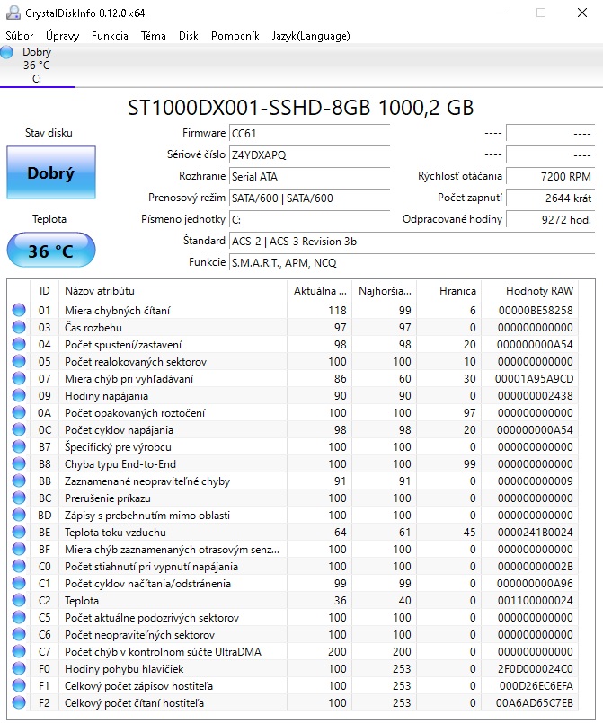

Zdravím, fakt sa nevyznám do počítačov a práve preto píšem sem. Mám počítač už pár rokov a posledné mesiace mi po otvorení hocijákeho programu a neskôr aj pri používaní (či už je to nejaká hra, viac alebo menej náročná, google chrome, edge atd..) začne počítač veľmi trhať a na pár desiatok minút je fakt nepoužiteľný. V správcovi úloh mi pri tomto vždy vybehne disk na 100%. Skúšal som rôzne tipy triky ktoré som našiel na nete ale nič nezabralo. Skúšal som dokonca aj reboot windowsu a s žiadnymi nainštalovanými programami mi spravilo to isté pri otvorení prehliadača. Prosím o hocijaké rady. Vopred ďakujem.

stav disku: crystaldiskinfo no a nikde není zakázané, aby sis přečetl název procesu, který to způso…

crystaldiskinfo Stačí číst!
jezekhifi 16.05.2021 18:36
jezekhifi
měl jsi napsat, že u vás doma nefunguje vyhledávač: https://crystalmark.info/en/software/crystaldisk…

Posielal sem screen z toho programu crystaldiskinfo ale ja moc teda neviem čo mi z toho vypláva :D

sshd disky jsou staré polofunkční šidítko, co se už dlouho neprodávají, naštěstí. screen sice neukaz…
lední brtník 16.05.2021 20:28
screen sice neukazuje žádný problém, ale velmi doporučuju tento shit ponechat nanejvýš jako záložní disk, už nikdy ho nenechat pro systém.
pokud je to typický režim (zapnutí vždy na 4 hodiny chodu), budiž, jinak je ten počet k době provozu neúměrný.
doporučuju skutečný ssd, ideálně s ddr cache:

Je možné že disk odchází.
Zazálohoval bych hned nejdůležitější data a koupil druhý. Určitě ssd. Neomylně se Ti nejvíc bude líbit řsda kingston A400, tak tu nebrat.
