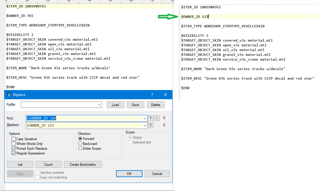

\$OWNER_ID \d+
nahradit za
$OWNER_ID 1234567890
Dolar se musí escapovat, protože je to řídicí znak "konec výrazu".

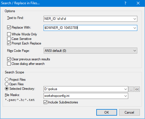

Ahoj díky za snahu. Zatím se nedaří.

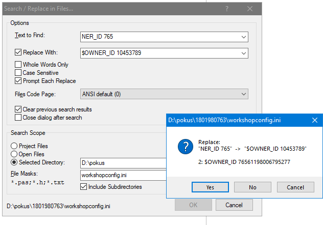

Zkusil jsem cvičně udělat soubor s $OWNER_ID 765 a hledat jen NER_ID a číslo. Pokud zkusím \d+ nebo \d\d\d tak to soubor nenajde
pokud tam nacpu 765 tak to soubor najde.
Ty robíš find in files, a ja tam nikde nevidím možnosť zvoliť regexp. Skús len obyčajný find/replace priamo v otvorenom súbore.
Alebo vyskúšaj notepad++
Aha. Tak tam to funguje
