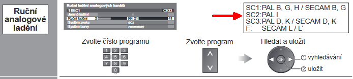

Co tam máš u těch nehrajících vybranou za zvukou stopu..?

[93001-zvuk-png]

Analog ?? V roce 2021 ?
TDK 26.05.2021 08:53
TDK
Ale no tak. Je to jen ilustrační obrázek z manuálu. Podstatné je to nastavení zvukové normy. Viz. če…
host 26.05.2021 09:12
A proč ne,když funguje,nač zbytečně zapínat třeba setopbox (přes ten ale jde zvuk u všech normálně).…
