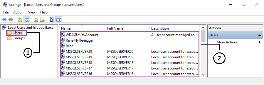

Urcite je pryc ? Dival ses aspon do seznamu net users ? Nebo zmizel z Active Directory ?
Hack nepotrebujes jestli potrebujes jen mistniho admina, spust lusrmgr.msc pres prikazovy radek "uzivatelé → administrators", a "Groups" → "administrators domeny" a nastaveni v gpedit.msc pod administratorskyma sablonama .
