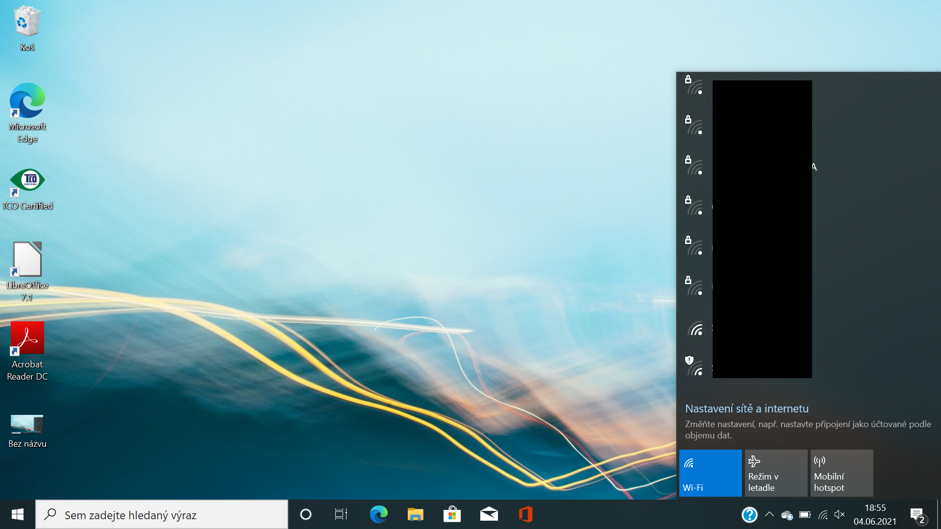

No, pořád je něco špatně. Podle toho návodu má být vpravo dole ikonka sítě (tu tam mám) a po kliknut…

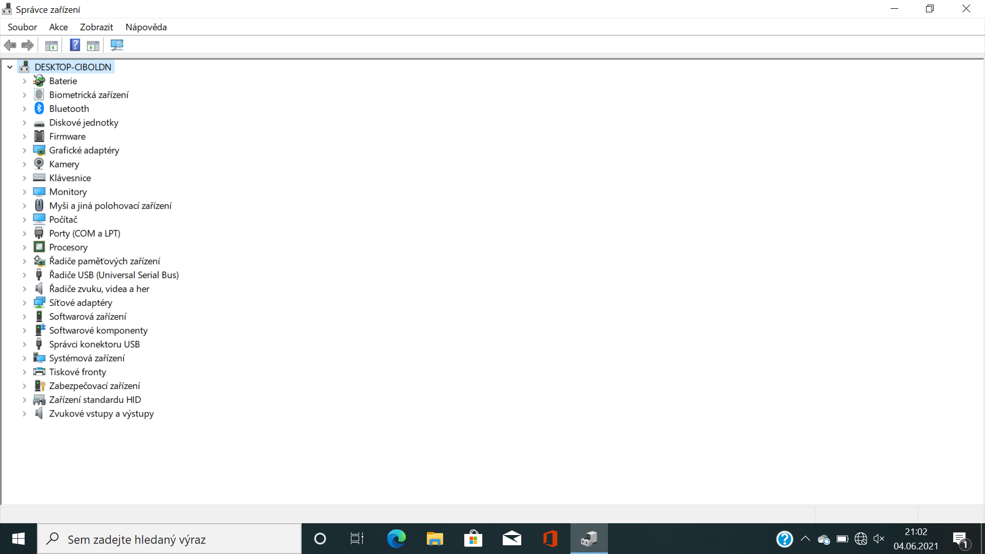

Jak to vypadá ve Správci zařízení? Máš nainstalovaný HP Connection Manager? https://support.hp.com/…
host 04.06.2021 20:16
Ve správci mám toto - viz printscreen.
