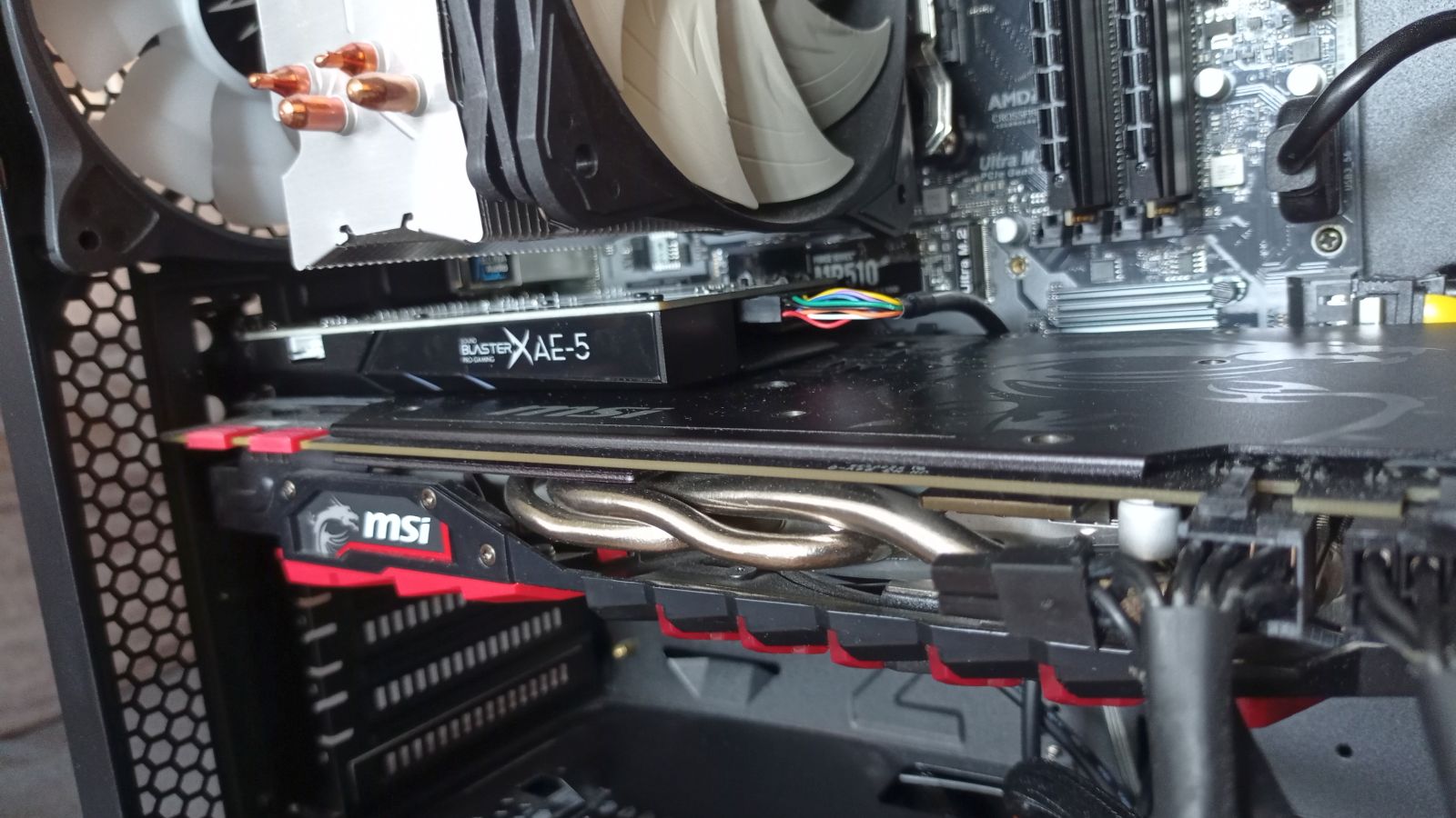

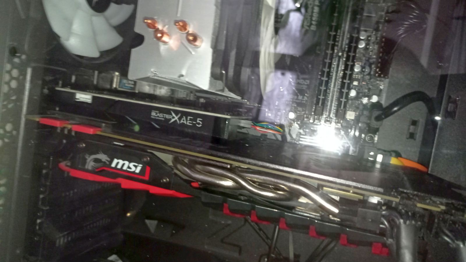

Zdravim, vlastnim zvukovku SOUND BLASTER AE-5, grafika je MSI 1070ti, doska ASROCK B450M Pro 4. Zvukovka je doslova nalepena na grafiku, medzera je cca 2 mm, vadi to prehrievaniu? grafika ma v idle cca 55 - 57 stupnov, pocas hrania cca 70 - 75 stupnov. airflow v skrini je relativne OK. Pripadne vid roztraseny obrazok v prilohe. Bude to niecomu vadit, nemoze sa zvukovka prehriat? vdaka za rady.

je to hnus. z té opilecky roztřesené fotky moc nepoznám, jak do toho fouká horký vzduch z chladiče c…

Fakt nie. Ono to roztrasene nie je, je to fotene pod stolom, takmer po tme, len s pomocnym svetlom z…

Tak to neres, kdyz to jinak ani umistit nejde. Samozrejme k idealu to ma daleko, ale provozovat se…

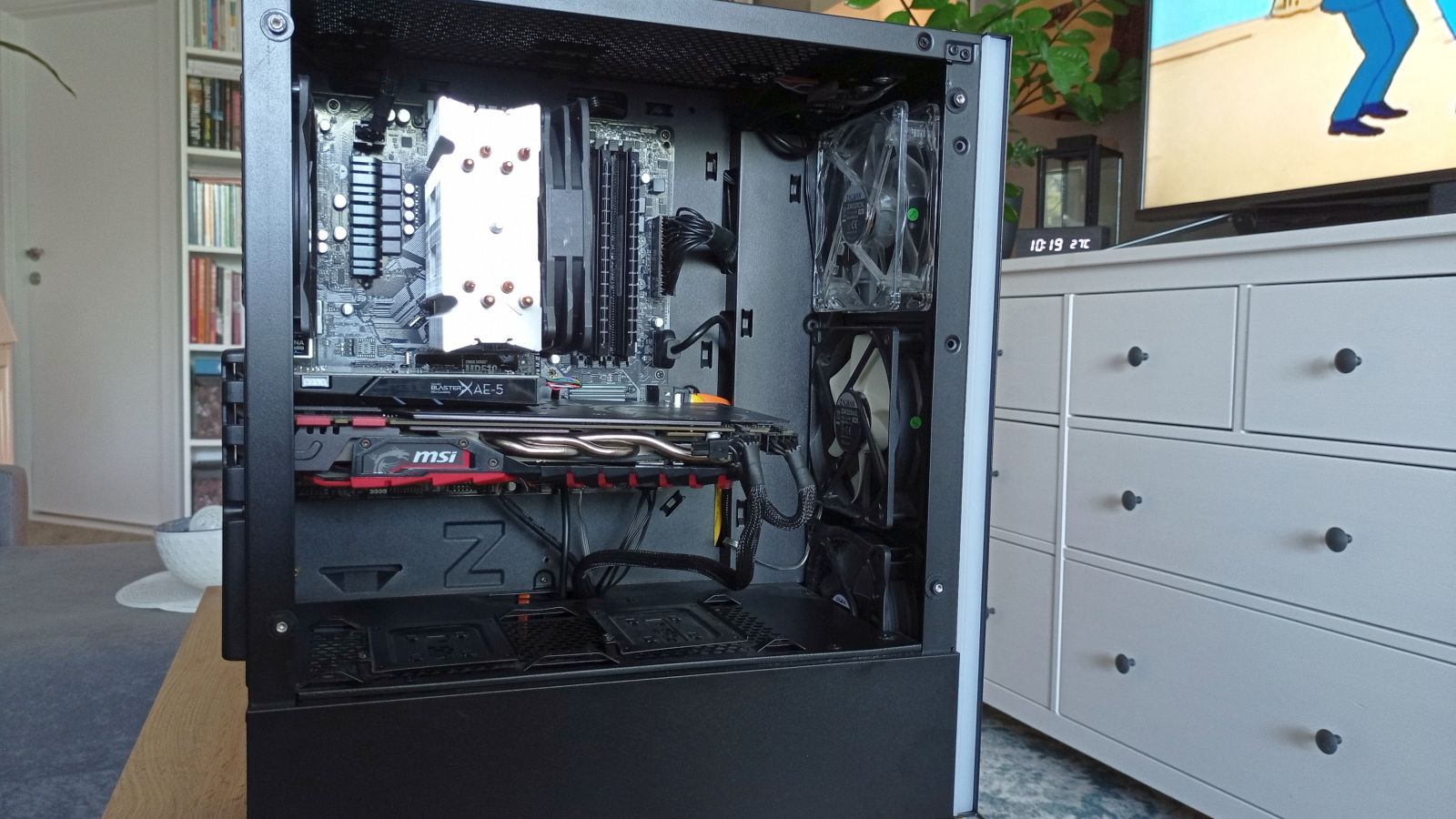

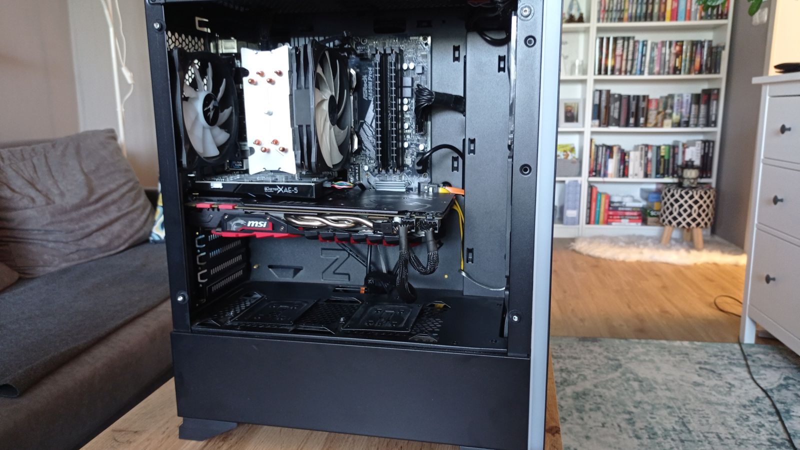

prikladam lepsie foto, ozaj netusim ako inak poriesit airflow.

Podle mě je airflow v pořádku.
