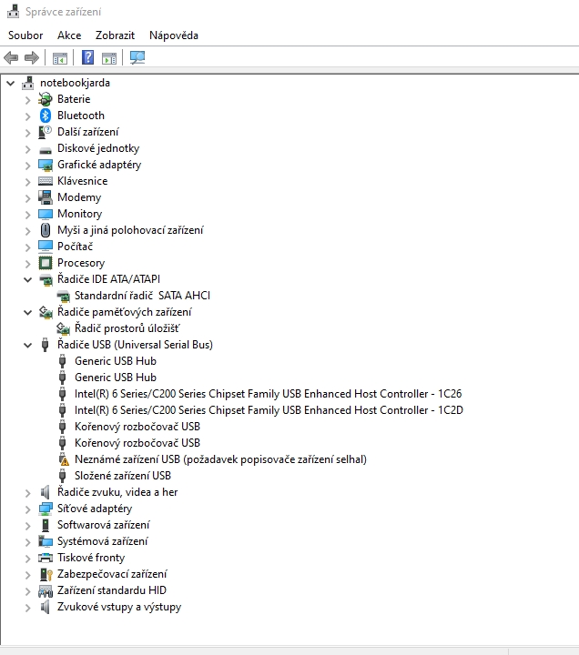

Pravdepodobne staci instalace JMicron softwaru
Co je LMicron?
Ovladač čtečky multimediálních karet JMicron
Ovladač čtečky multimediálních karet JMicron aktivuje patici integrované multimediální karty v podporovaných modelech notebooků s podporovaným operačním systémem.

Vraz SD-čko do portu a spusti WU, desina niečo z generík po svojich serveroch vyštrachá. Prípadne spusti "riešenie problémov".
Daj sem screen zo Správy zariadení.

Děkuji za snahu, vyřešil to Iobit Booster.

Než ten nesmysl, stačilo nainstalovat Lenovo System Update:
https://support.lenovo.com/cz/cs/downloads/ds012808
A nemusel ses o nic starat a ušetřit dvě hodiny namátkové instalace drajvrů...
Tak to přesně jsem nainstaloval a .ovn..
Mel jsi stahnou CARD_READER_DRIVER ne system update, typu : Card Reader Driver for Windows 10 (64-bit) - Notebook
Hlavne ze ti to jede, jen by ti poradil ten ovladac zalohovat, alespon jeho .inf
