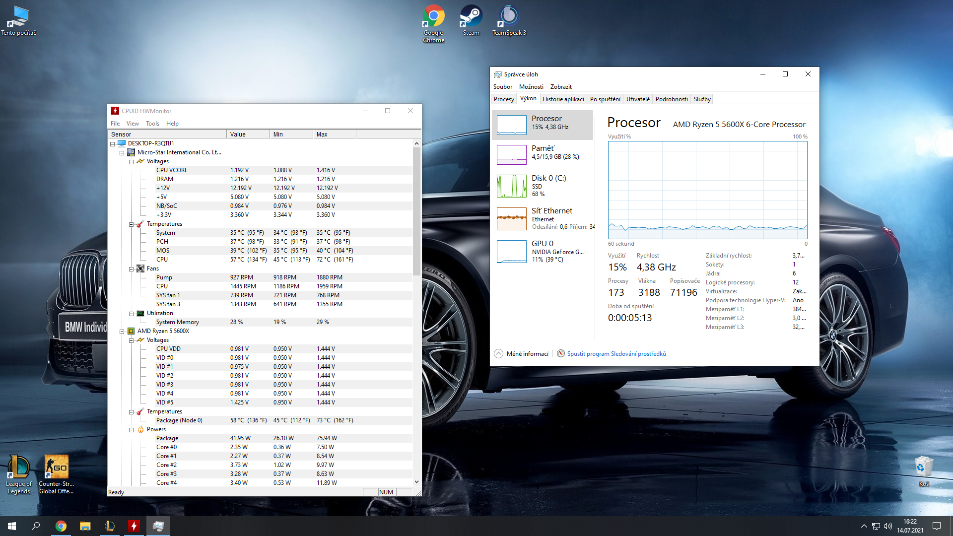

Dnes jsem vyměnil chladič, vše jsem udělal na novo , koupil jsem si ten ARCTIC Freezer 34 eSports DUO a můj problém stále přetrvává. Mám měsíc novou základní desku MSI B450 TOMAHAWK MAX a procesor Ryzen 5 5600X a nelíbí se mi teploty. Jen co zapnu PC a zapnu jen google, tak už mám 50C+ ...větráky se mi spínají na max a začne to jet úplně na max..nepřijde mi to normální, chápu že je léto, ale tak přece od toho tam ten chladič je, aby to drželo nějákou rozumnou teplotu třeba kolem 30-35C, což je podle mě normální, když PC není v zátěži....posílám screen, jakmile jsem zapnul PC, tak během tří minut jsem měl už i 72C teplotu procesoru, přičemž jsem zapnul jen google a CPU i GPU běží kolem 10% využití....nevíte včem může být problém? :( CPU, RAM, MB měsíc stará, GPU GTX 1060 3GB stará tři roky, SSD i zdroj rok a půl staré (GIGABYTE P650B). Žádný stařík, takže nechápu včem je problém..Díky za rady

máš tam špičkový odběr 71w, aktuální je 45w při vytížení cpu 15%.
tomu taky odpovídá max teplota 72°, ale aktuální 58°. málo to není, ale je to rozumnější.
chtělo by to vidět teploty po nějakém vytížení / zapaření něčeho náročnějšího.

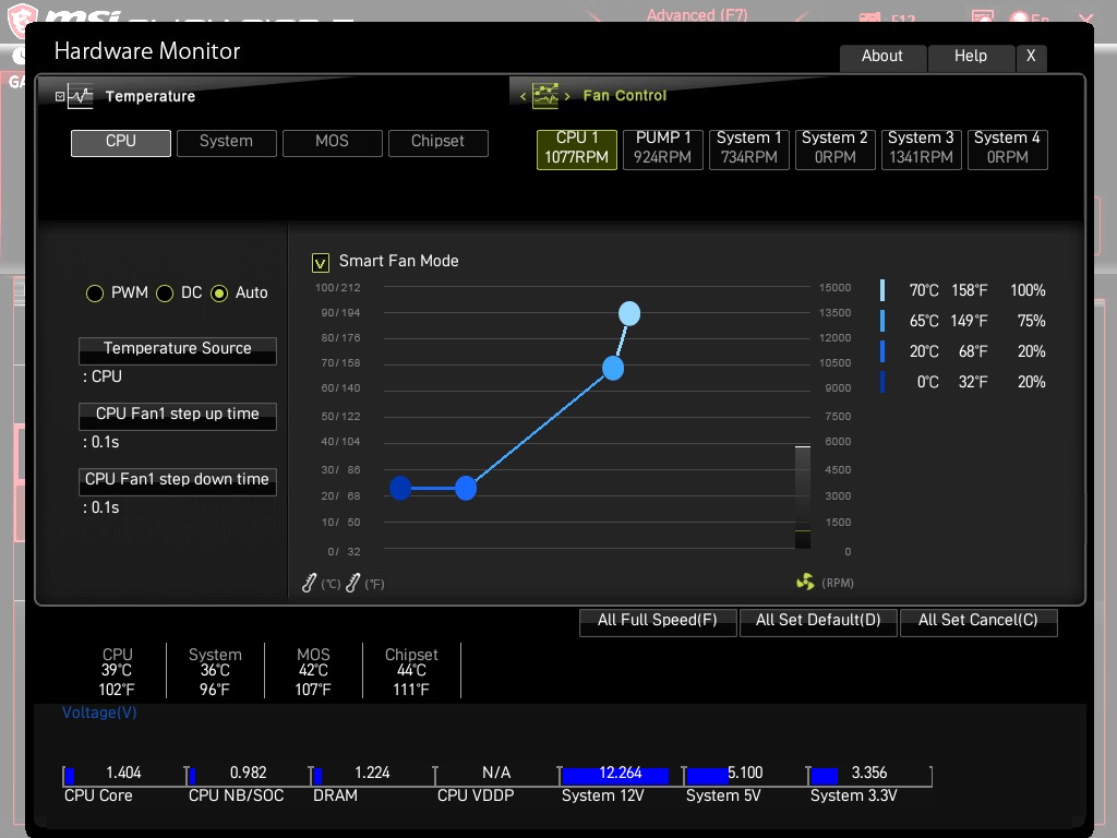

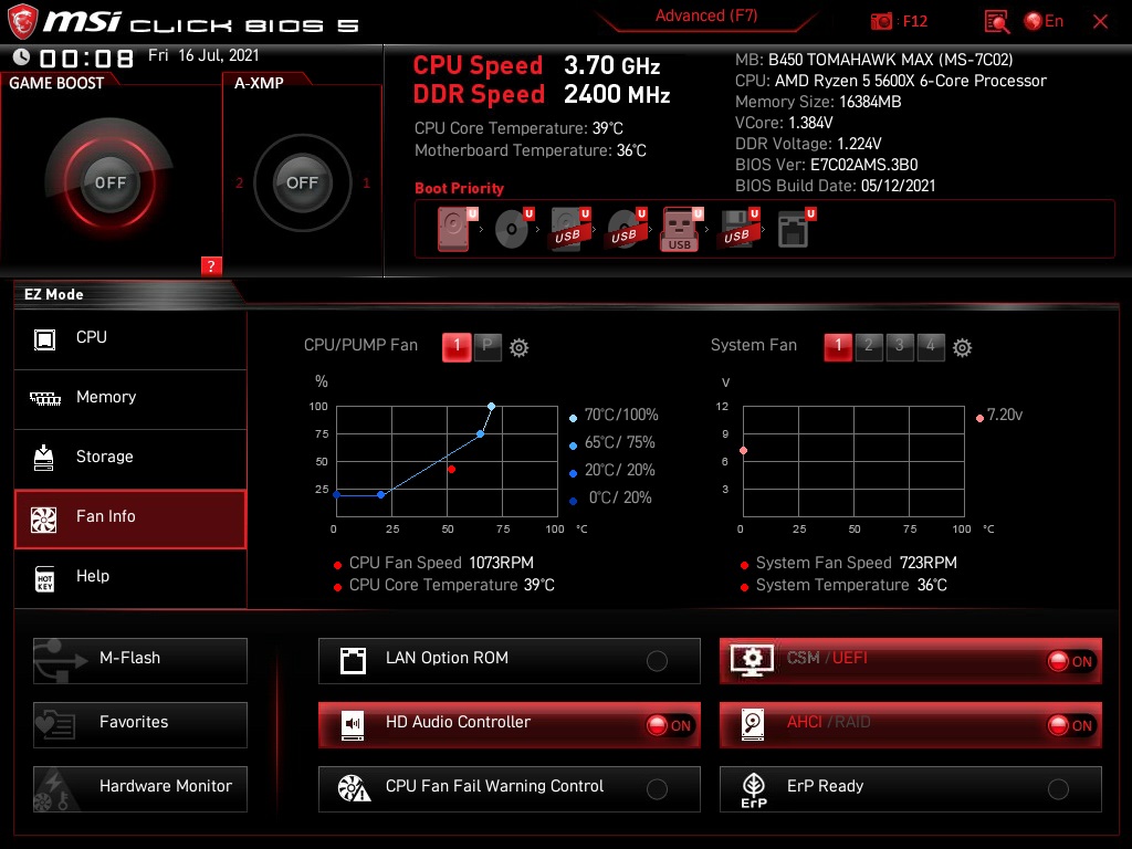

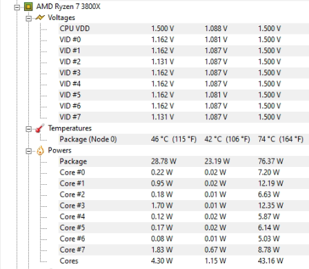

Jako nehraju vůbec náročné hry, ale při hrách mám +- do těch 70C, takže vesměs je to dá se říct stejně. Teď když smurfím po netu, tak se to drží kolem 55C. Spíš mi dost vadí, že furt spíná větrák a jede na 2000RPM a je to hlasité. Měl jsem předtím 3 roky FX8350, který má TDP 125W a ten měl teploty kolem 35C...tady ten má 50C, přičemž má 65W TDP...Větrák jsem dotahoval do kříže, postupně a pomalu tak, abych to zbytečně nedorval a právě, aby si to postupně sedlo celou plochou.

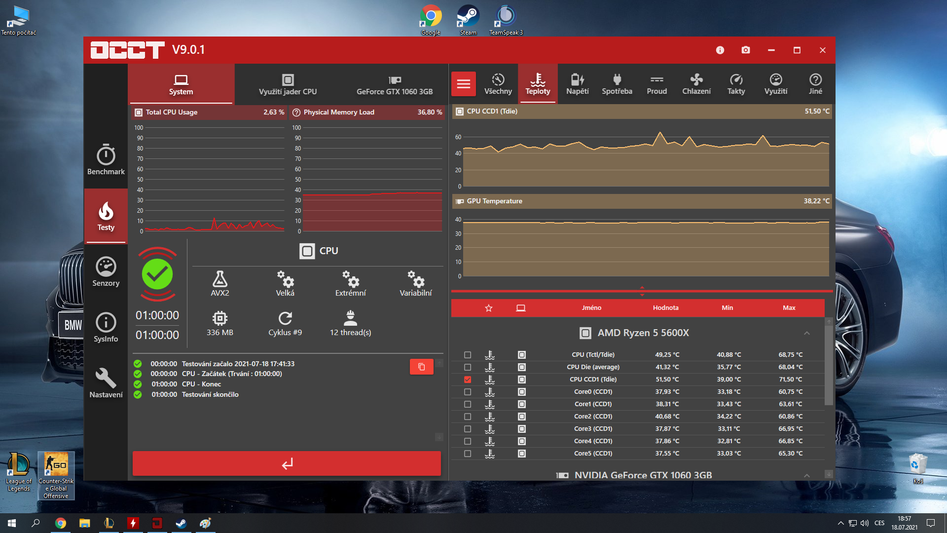

Priznam se, ze jsem to po nejake dobe prestal cist a teda nedocetl vlakno cele, tak snad nebudu uplne mimo, ale jestli ti to furt hreje a jsi si fakt na 100% jisty, ze tam mas chladic nasazen spravne, tak ten procesor dojdi reklamovat. Pokud je totiz chladic 100% spravne nasazeny, tak vidim jen dve dalsi moznosti, vadny zdroj, ale napeti tam mas podle hwmonitoru ok nebo vadny procesor.
