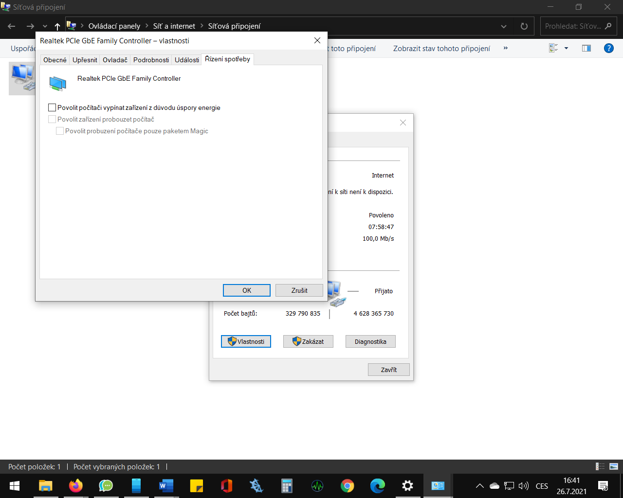

Vy vlastnostech síťového adapteru zakázat jeho vypínání pro úsporu energie.
Kurt 26.07.2021 16:38
Kurt
zde? tušim.

Přesně. :-)

díky, začnu tim, kdyžtak budu řešit i to, co píše kolega o stanovení pevné IP.

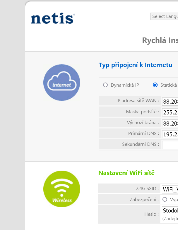

dle mého vidění to v nastavneí routeru mám. viz příloha

nastavení wan vstupu (internet) je stejné jako toto? https://pc.poradna.net/files/93311-wifi-png
když se dívám na ten screen, víš o které adrese mluvíš? o té, kterou má na wan vstupu router, nebo o té, kterou máš na pc za routerem ty?
