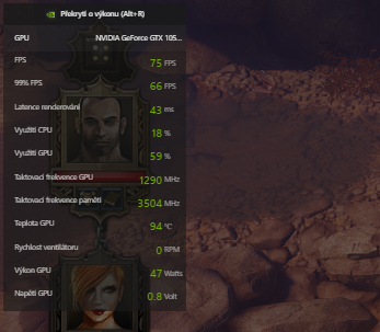

a teda hřeje na 94 stupňů při hře, 88 při obyčejnym bytí ve Windows.. tak nějak nechápu, to je normální?
když koukneš na obrázek, přiblížíš.. mám to na ULTRA detaily, a teda kouše se to.. dle popisu z jinéh programu jel procesor na cca 30% grafika na 100% víceméně, tak nevím..
v PC mám větrák na zdroji, základce, na casu (malej) .. mám od noctua tichý.. tak nevim, jestli to není zhoršenej výkon hry vlivem zahřátí grafiky?
vlastně na to že má dva větráky ta grafika ani moc nechápu, že se tak hřeje..

příloha obrázek zde..
poupravim, klasická teplota GPU je 50 stupňů dle programu od nVidie.. při běžný kancelářský činnosti, jako je práce v Mozille.
Rýchlosť ventilátora 0? To sa ozaj netočí, alebo to len ten program nedetekuje?
koukám, že netočej.. ale hrál jsem to jen abych vyzkoušel tu grafiku. takže třeba 10 minut.. mám to nechat chvíli běžet, jestli se to spustí? jako ideální by bylo aby se spouštěli dřív, aby mi to asi nezatěžovalo zbytek obsahu PC.. řekl bych?

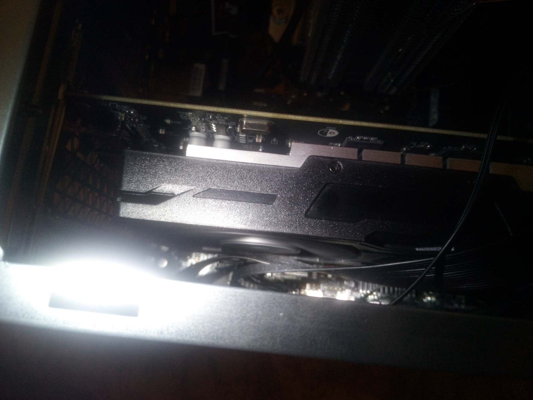

kabely ktery jsou zapojeny pod grafikou byly hodne natahly a blokovaly ventilatory. takze jsem je odsunul a uz se tocej.
btw muze to bejt takhle ne, i kdyz se treba bude zahrejvat, nebo jak to mam treba udelat lip, jako napada me nejaka forma izolepy a prilepit to ke casu?
fotku pridam
ale jinak ano, rychlost ventilatoru mi nehlasi ani ta appka od nvidie, co si videl na ty hre, ani app od inno3D , což je vyrobce karty. k tomu všemu nejde v danym programu upravit RPM na jinak, než 30% výkonu.

nebo něco nevim ?díky. fotka horší zde, jak tam jsou ty kabely, je na pytel, ale snad je to jasný, jak to vypadá..

Divinity Original Sin by ti mohla běžet i na té integrované grafice, ta hra už je docela stará. Ta integrovaná grafika, co máš, není až takovej šunt, aby to nezvládla.
Jinak tu hru mám a ještě nedávno jsem ji znovu dohrál a taky mám grafárnu 1050Ti a na ní to jede jak z praku. Pokud se ti to teď seká, tak máš problém někde jinde, ne v grafické kartě, resp. ne v jejím výpočetním výkonu. Pokud se to cuká, tak je to možná i přehříváním, kdy karta omezí svůj výkon. Třeba je jen špatně nasazenej chladič.
hele pravda, na té grafice co mám to taky jede na ultra detaily.
jelo to i na té 1050Ti, ale přijde mi, že se to na obou tak trochu cuká, nevim proč. možná je to jenom způsob, jak se to zobrazuje.. (jakože odhalování a posouvání) jakože to je plynulý, ale současně to vidim po "částečkách".. sorry, řikám to netechnicky.
Takže to nebude grafickou kartou. Zkus snížit detaily, zda to bude plynulejší.
