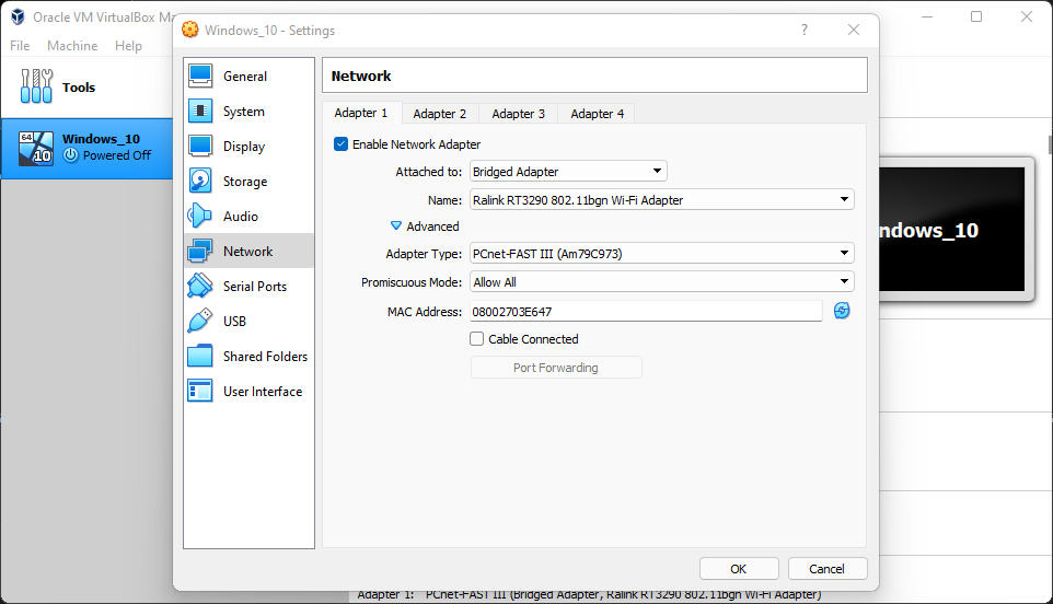

VirtualBox - Internet ve virtuálním prostředí nefunguje
Jak, prosím Vás, správně nastavím VirtualBox, aby v něm fungoval internet? (Připojený jsem pouze přes wi-fi)
Děkuji

Zaškrtni Cable connected a zakaž Promiscuous mode.
Bohužel, nepomohlo to. Navíc, v odpovědi níže je uvedeno, že Bridge Adapter je pouze pro kabel a ne Wi-Fi.
Ale houby. Je to virtuální stroj a ten kabel je také virtuální a ne skutečný a je fuk,
Cable connected je pricina - nemas připojený kabel
Kdybys do toho nevrtal a nechal nastaveny NAT, tak by to fungovalo.
Bridged adapter bude fungovat taky, ale jen v pripade, ze internet beres ze sitove karty a ne pres wifi. Bridged adapter ma smysl, pokud se pripojujes napr. pres VPN a tu nechces resit ve virtualnim stroji. Pak tam jako bridged vyberes rovnou VPN adapter hostitele
Pochopitelně jsem to zkoušel pouštět i s NAT a nepomohlo to. Není problém v Adapter Type? Bohužel, v system information se mně nepodařilo dohledat, jaký je.
=> Není problém v Adapter Type?

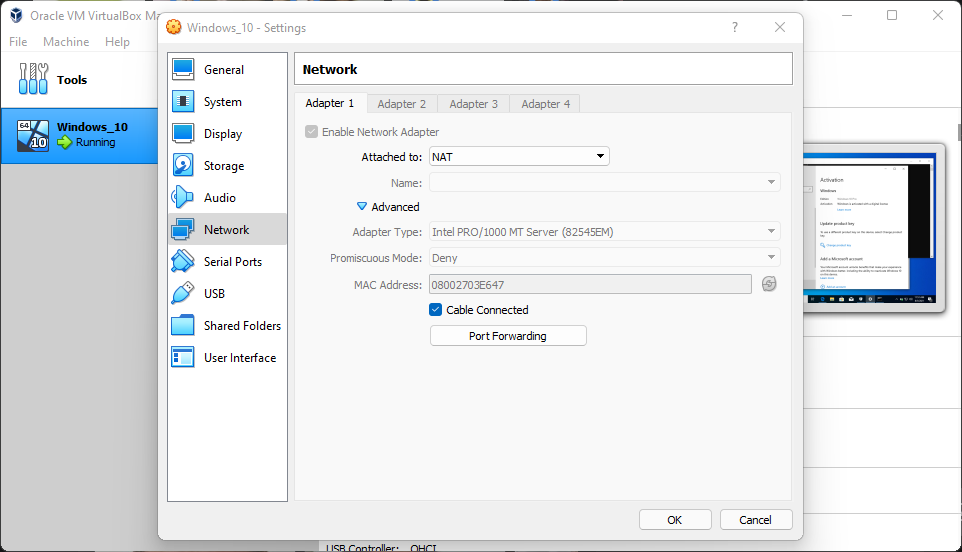

Môže byť, vyskúšaj tam dať Intel sieťovku. Kolonka "Cable connected" musí byť zaškrknutá, inak vo virtualizovanom systéme sa to bude správať ako keby si do LAN konektora na počítači nepichol LAN kábel a to spôsobí nefunkčnosť siete.
Už jsem přišel, jak to správně nastavit. Problém byl v použití správného Adapter Type
Děkuji všem
Nevím jak ve Widlích, ale v Linuxu funguje Bridged i přes WiFi, prostě se připojí na WiFi kartu, kterou vyberu v roletce Name a dělá most na tu kartu.
Jasne, ze funguje, jen se musis pripojit na tu spravnou kartu. A vzhledem k tomu, ze tazatel nemel ani "pripoheny kabel" je u nej NAT mnohem jednodussi (vychozi nastaveni)
To ano. Most je přímo na zvolenou kartu. A že musí mít Cable connected jsem mu psal. Není to fyzický šlauch ale virtuální cable. Nat je samozřejmě jednodušší a výchozí.
