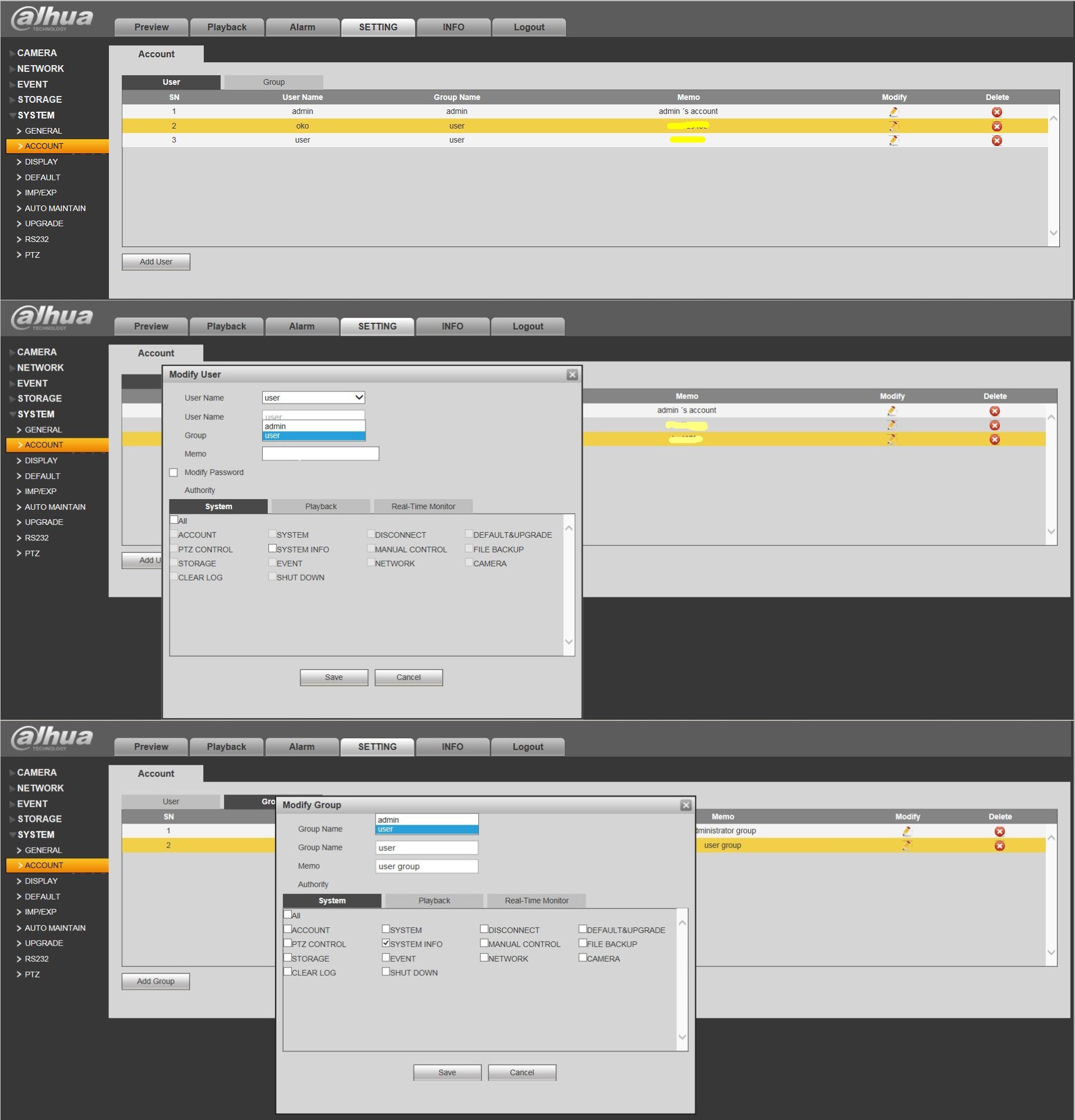

Vyřešil jsem to tak, že jsem vytvořil v kameře uživatelský účet s právy omezenými jen na sledování.…

Do ideálu to má však daleko. Bylo by lepší, kdyby se dal aspoň vytvořit anonymní účet, aby nebylo nu…

Uff, skoro ma zalial studený pot...Vyžadovať od bezpečnostnej kamery možnosť anonymného prihlásenia…

Taková možnost tam není, to bych se neptal. A tato kamera pochopitelně není využita jako bezpečnostn…

Možno je, možno nie je...Možno to tam len nevidíš... Skús sem dať screenshot webového rozhrania kame…

Není. Aspoň ne v tomto firmwaru. Mám pocit, že v nějakém starém fw anonymní účet byl k dispozici, al…

Tak bohužiaľ... Tu to ešte bolo: [IPCSystemAccount.jpg]

Přesně, to je ono. Asi je to také nějaký starší fw, že? Ta kamera, kterou právě řeším, je nová, z le… poslední
