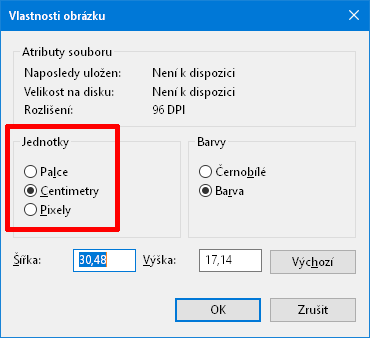

Jednotky se nastavují ve Vlastnostech....
Kde to prosím tě najdu? v tom malování? A až po vytvoření obrázku? Já to nikde nevidím. Díky
Nabídku Soubor - Vlastnosti snad není možné přehlídnout.
Já to teda mám Obrázek/Atributy... (windows vista), je to ostatně logičtější umístění, ale co je v nových verzích nevim.

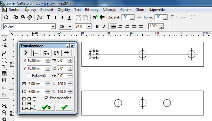

Za tu dobu, co tu řešíš nepoužitelné malování, sis mohl stáhnout nějaký normální vektorový program na "rýsování" včetně získání základních dovedností z jeho ovládání. Doporučil bych ti free verzi českého programu Zoner Callisto, kde můžeš rozměry i pozice tvarů (objektů) zadávat v dialogovém okně v absolutních (nebo relativních) hodnotách, což se v malování "laděním" myší podle mně dělá dost blbě...
![[93402-zonercallisto1-png]](https://pc.poradna.net/files/93402-zonercallisto1-png)
