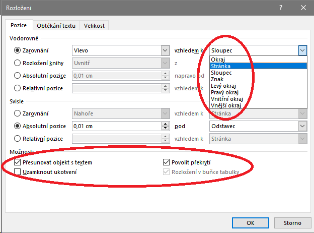

Ve vlastnostech obrázku máš spoustu možností, vůči čemu obrázek vodorovně nebo svisle fixovat a jak se má obrázek chovat vůči textu:
![[93536-word-fixace-png]](https://pc.poradna.net/files/93536-word-fixace-png)
Fakt nic z toho nefunguje?
Veľa spraví voľba a pochopenie správneho druhu obtekania. A obrázky môžu preskakovať na ďalšiu stránku len vtedy, ak vzhľadom na nastavené obtekanie sa už nezmestia na aktuálnu stránku. Pár pokusov a máš to naučené. To je totiž ten správny postup.
