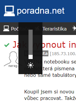

Teď zase to dělá úplně hrozně, samo od sebe to vyskakuje. Ví někdo, jak to zakázat? (Viz obrázek.)
Hezký večer,
podobné grafické znázornění má vertikální myš Trust. Lze na ni naprogramovat cca 8 tlačítek. Pak pokud je naprogramované některé nenápadné tlačítko na změnu jasu a pak na to tlačítko nechtíc ťápnete tak se objeví to nechtěné grafické znázornění.
