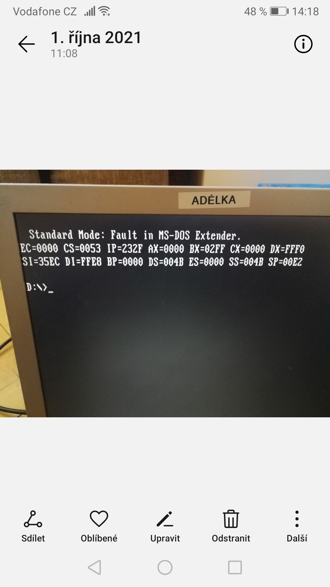

Může to být vadnou pamětí. Opravdu je potřeba mít v dnešní době Windows 98?
Je to retro pc můj pc který jsem měl před 20 lety tak jsem ho chtěl oživit a jiný Windows tam asi nanacpu
Děkuji vyndal jsem 2ks ram a instalace jede děkuji
wir98 má chybu při práci s pamětí nad 512mb. větší ram mají zvládat tehdy neoblíbené win me.

Jj, Win98 melo strop na 256MB, pokud teda clovek nemel nejakou divokou kombinaci pameti. Proste 512MB uz tam nesmelo byt. Taky jsem na to kdysi narazil.
Bolo treba upraviť súbor system.ini a himem.sys v odseku sys386enh pridať riadky maxmemsize= a minmemsize= a za znamienko = napísať veľkosť reálne inštalovanej pamate v bajtoch,potom sa dalo použiť až 1GB pamäte ,pokial to zakl.doska umožňovala….dalo sa to napr.použiť na vtedajších 440FX cipsetoch a pentiu pro
Uz je to davno, ale pamatuju se, ze ruzne tipy, jak to prekonat, (nevim, jestli to byl i tento), mi na PIII-? nefungovaly.

Problém bude v tom množství paměti. W98 bez nějakých zásahů fungovaly do 1 GB nebo snad jen do 512 MB, už nevim, ale vim, kde hledat. Na stránce http://rayer.g6.cz/os/os.htm hledejte nadpis "Windows 98 (SE) a více jak 512 resp. 1024 MB paměti" a tam je vše popsané lépe, než bych to tahal ze své paměti. Nemám s tím osobní zkušenost, když jsem to naposledy potřeboval, prostě jsem koupil 512MB paměťový modul a ten 2 GB jsem dal jinému počítači.
48mb ram 2gb gpu
Ty 2giga jsou grafika...
Tak to je něco jiného. Omlouvám se za úkrok do strany. Koukám na to pořádně, 3GB jsou HDD, já to četl jako RAM 2GB a GPU 3GB což mě právě vedlo na tu odpověď i když to co se ukazovalo vypadalo jinak než si pamatuju (to bývá paradoxně chyba nedostatek paměti; jak můžou být 2 giga málo paměti...).
Na takové konfiguraci by W98 měl běžet naprosto suveréně. Otázka je, proč se tam ocitá D:\, to mi přijde neobvyklé (mělo by být C:).
Dále by stálo za to zkusit zadat ručně příkaz win, jestli bude výsledek stejný.
A dále by se dalo zkoušet spouštění krok za krokem, to se dá vybrat ve spouštěcí nabídce když se v nějakou určitou dobu (kolem zobrazení startuju windows) podrží F8, třeba se přijde na něco, co dělá problém.
Já třeba co si pamatuju jsem řešil, že mi vytuhávala instalace a musel jsem ji spouštět jako setup /iss ne setup, ale to se týkalo instalace ne potom spouštění systému.
