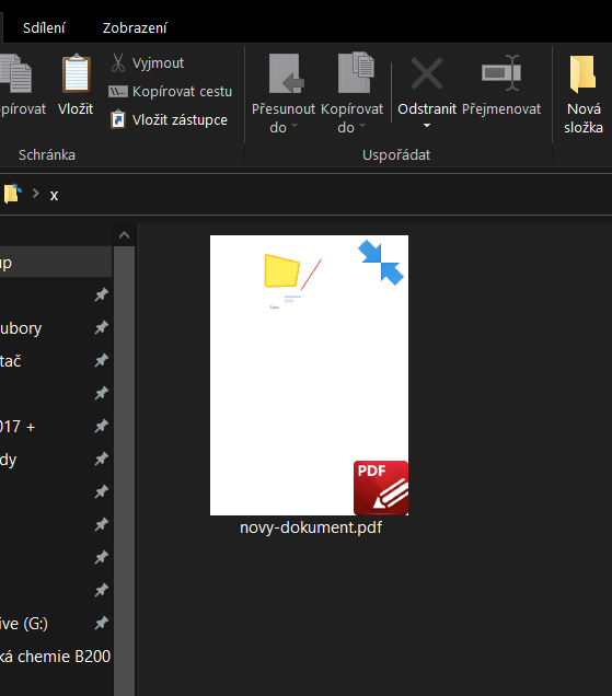

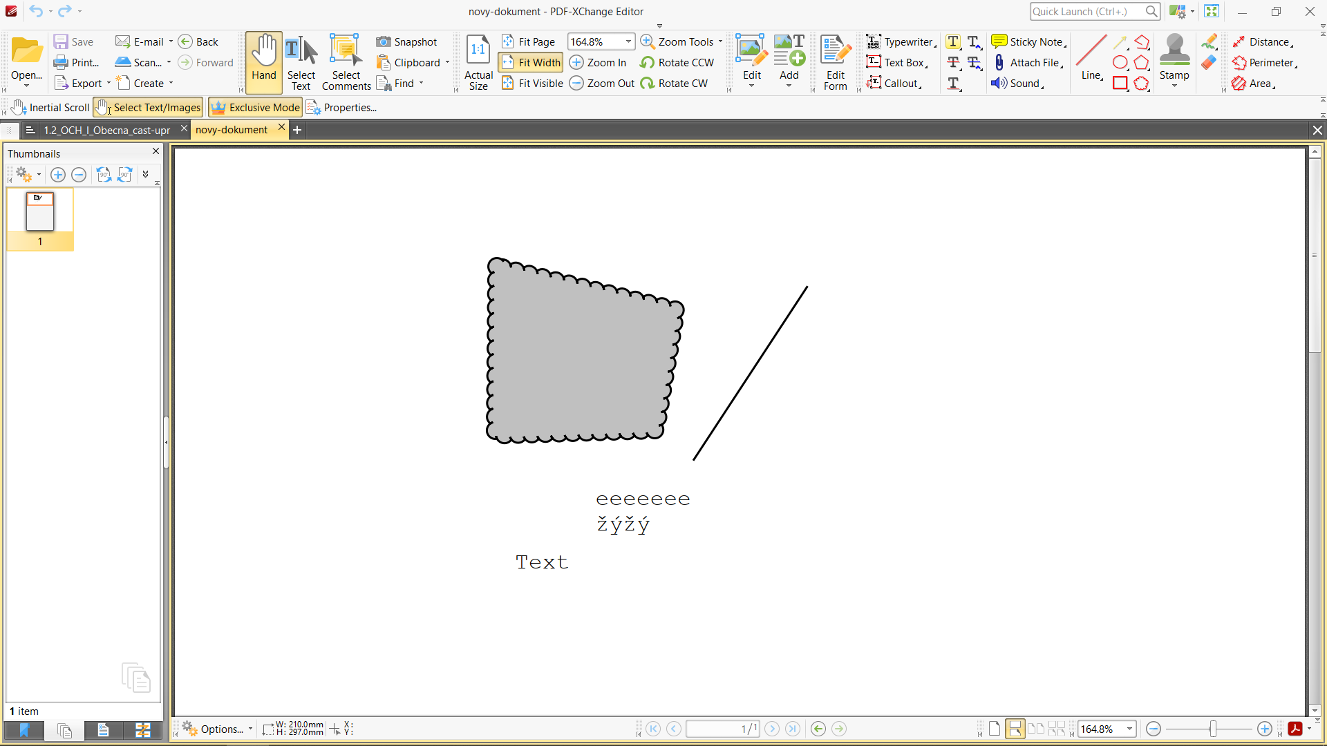

nenašel by se zde někdo kdo používá program PDFxchange? V tomto programu mi nefungují barvy, ať už se jedná o změnu barvy písma, ztučnění, barvy geometrických tvarů... Všechno je buď černé nebo bílé či šedivé. Zajímavé je, že pokud se do pdf dívám z náhledu, než jej spustím (soubor mám ve složce a je na něm vidět první strana), tak v náhledu barvy jsou aktivní. Nevíte někdo jak se toho dá zbavit?

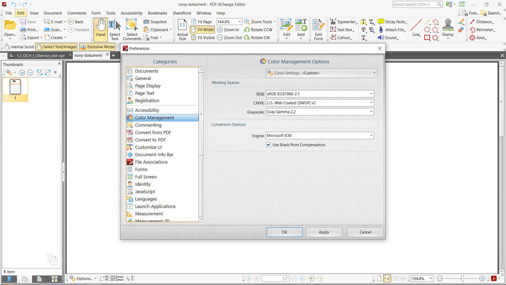

Neměnil jsi něco v nastavení: Upravit - Předvolby - Správa barev?

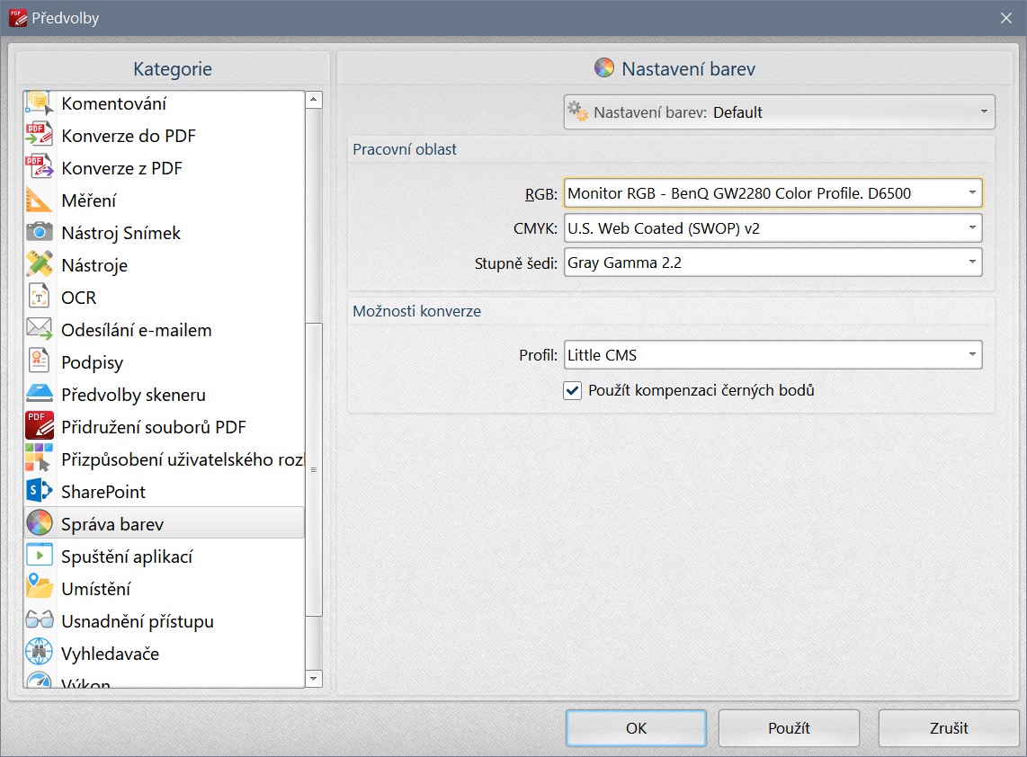

Máš tam (na obr. 1258) Color settings - <Custom> - já tady mám Default. Místo Microsoft ICM tady mám… poslední
IQ37 09.10.2021 21:55
Místo Microsoft ICM tady mám Little CMS.
RGB: Mám tam navolený barevný profil monitoru (nastavilo se automaticky).
Nevím, jestli ti zrovna tohle kazí ty barvy, zkus to přehodit.
