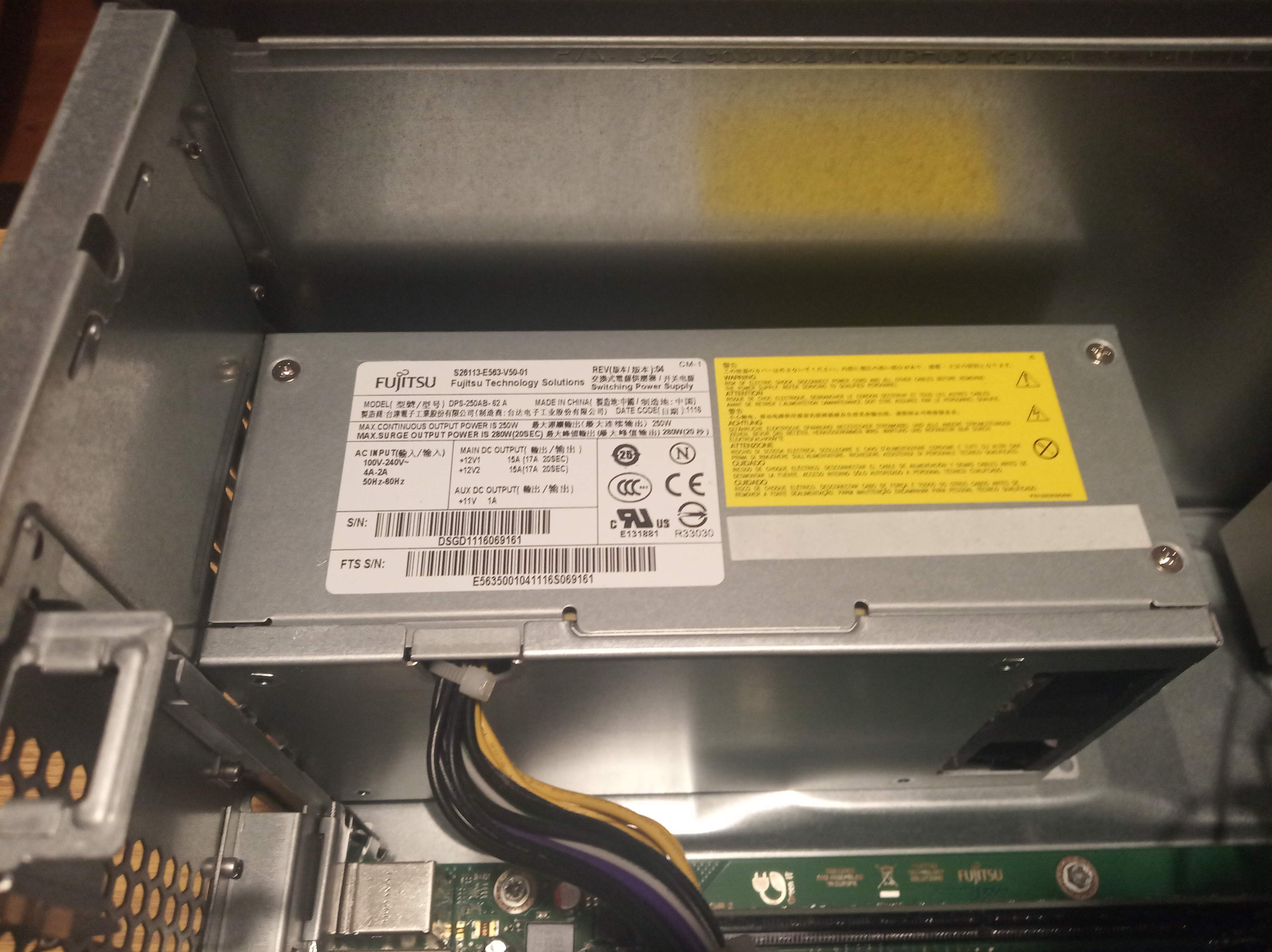

mám 280w zdroj
lidi toho zas nakecaj. přečti si štítek na zdroji, vynásob si zatížení 12V větve povoleným odběrem a uvidíš, co máš skutečně za zdroj.

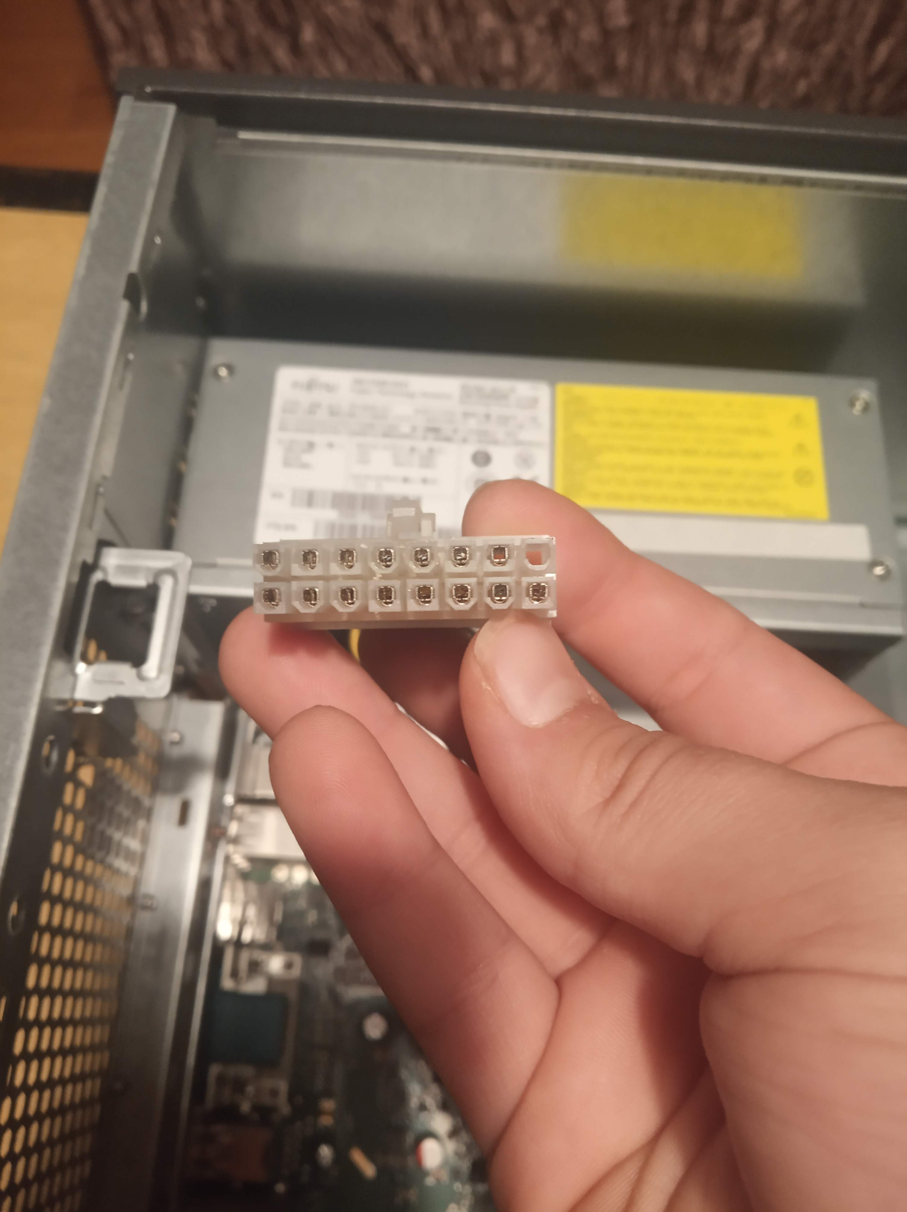

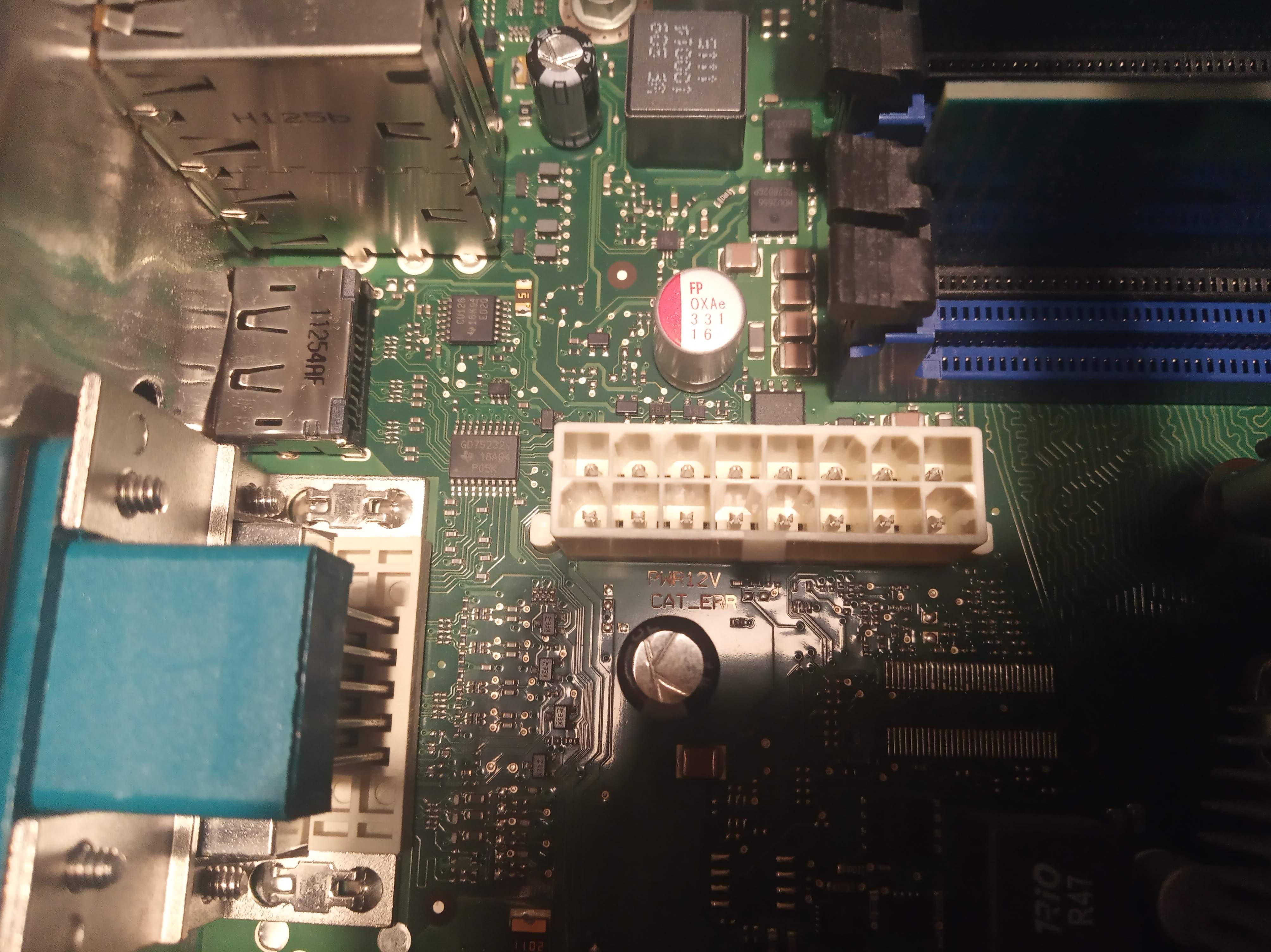

Pokud zvládneš použitelně vyfotit konektory zdroje zastrčené v základní desce dokážeme poznat jestli je to klasický nebo speciální zdroj. Jestli se dá snadno a levno vyměnit.
To neni ATX zdroj, sehnat nahradni zdroj bude obtizne, sehnat do toho PC vykonejsi zdroj mozna nemozne.
Pokud potrebujes lepsi vykonejsi grafiku, vyhodil bych ten krap a koupil cele PC nove, pravdepodobne to bude nejednodusi, jestli ne jedina mozna cesta.
Dá se koupit redukce, potom by měl jít použít normální zdroj (možná ještě nebude sedět uchycení).

S redukcí bys pak mohl zkusit jiný zdroj (nejlíp půjčit). Jak už sem psal problém si myslím je spíš jinde. Zase je fakt, že zdroj má zřejmě 10let.
