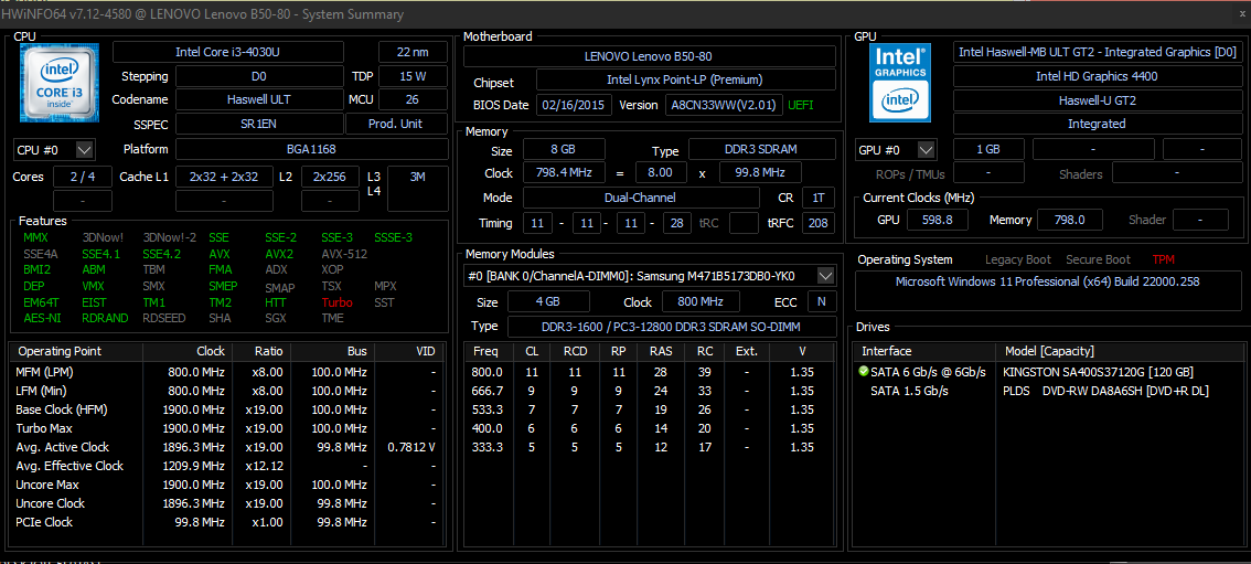

V příloze je specifikace. Poradíte mi, co přesně a jaký komponent bych mohl vyměnit, abych o něco zlepšil výkon? Vím, že tady toho moc nevymění, ale třeba bych mohl přilepšit u pamětí, nevím ale jakých.

Podle snímku to vypadá, že tam máš dva 4GB moduly - to si radši ověř. Pokud to tak opravdu je, tak ideálně vyměnit za dva 8GB. Třeba tyhle: https://www.alza.cz/patriot-so-dimm-8gb-ddr3-1600mhz-cl11-ultrabook-line-d369050.htm
Ideálně nakupovat přes eshop, aby je bylo možné vrátit, pokud by nebyly zcela kompatibilní. I když to nepředpokládám, ta možnost tu existuje.
