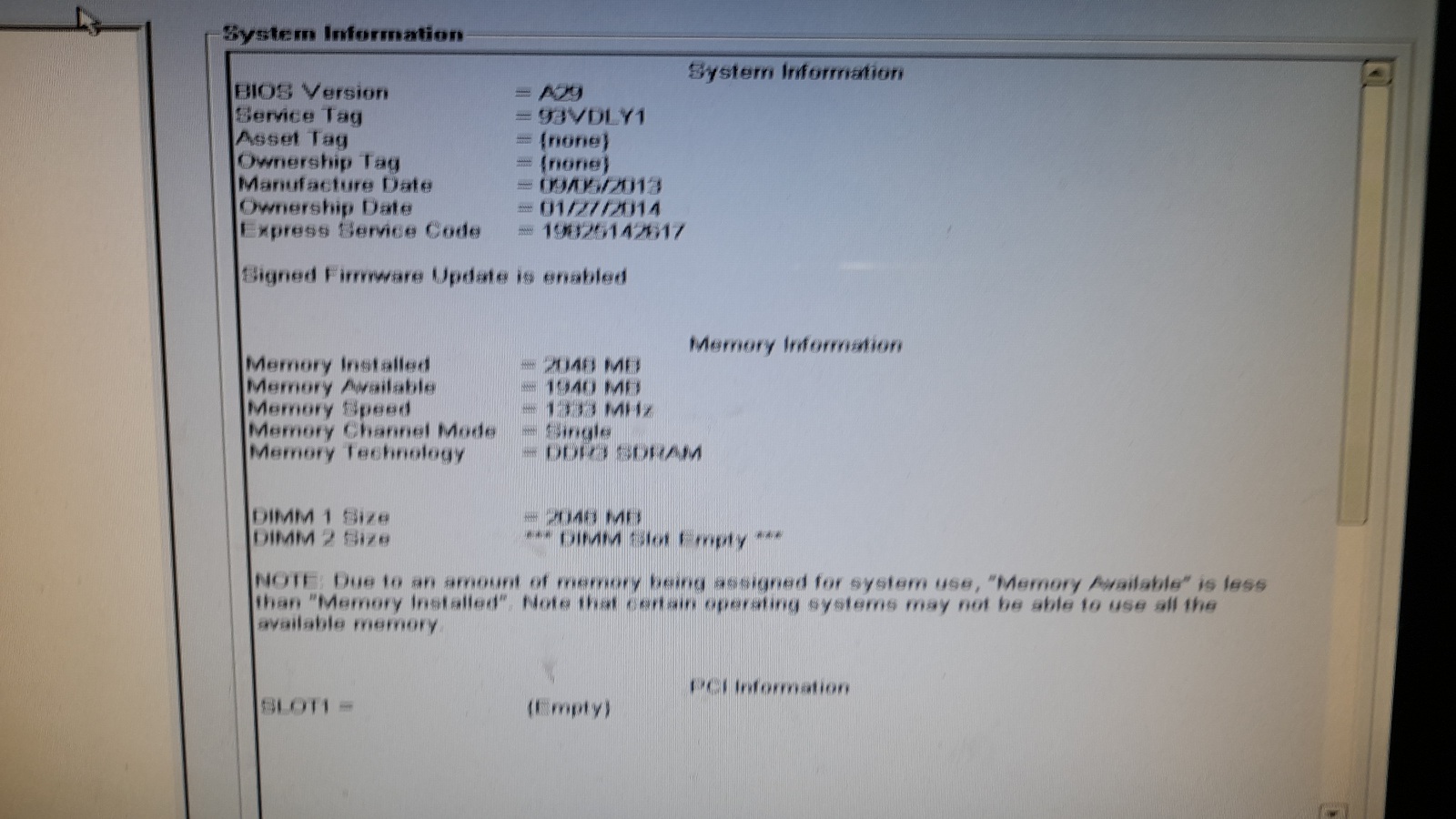

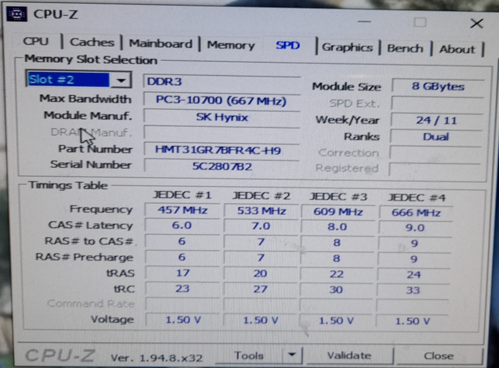

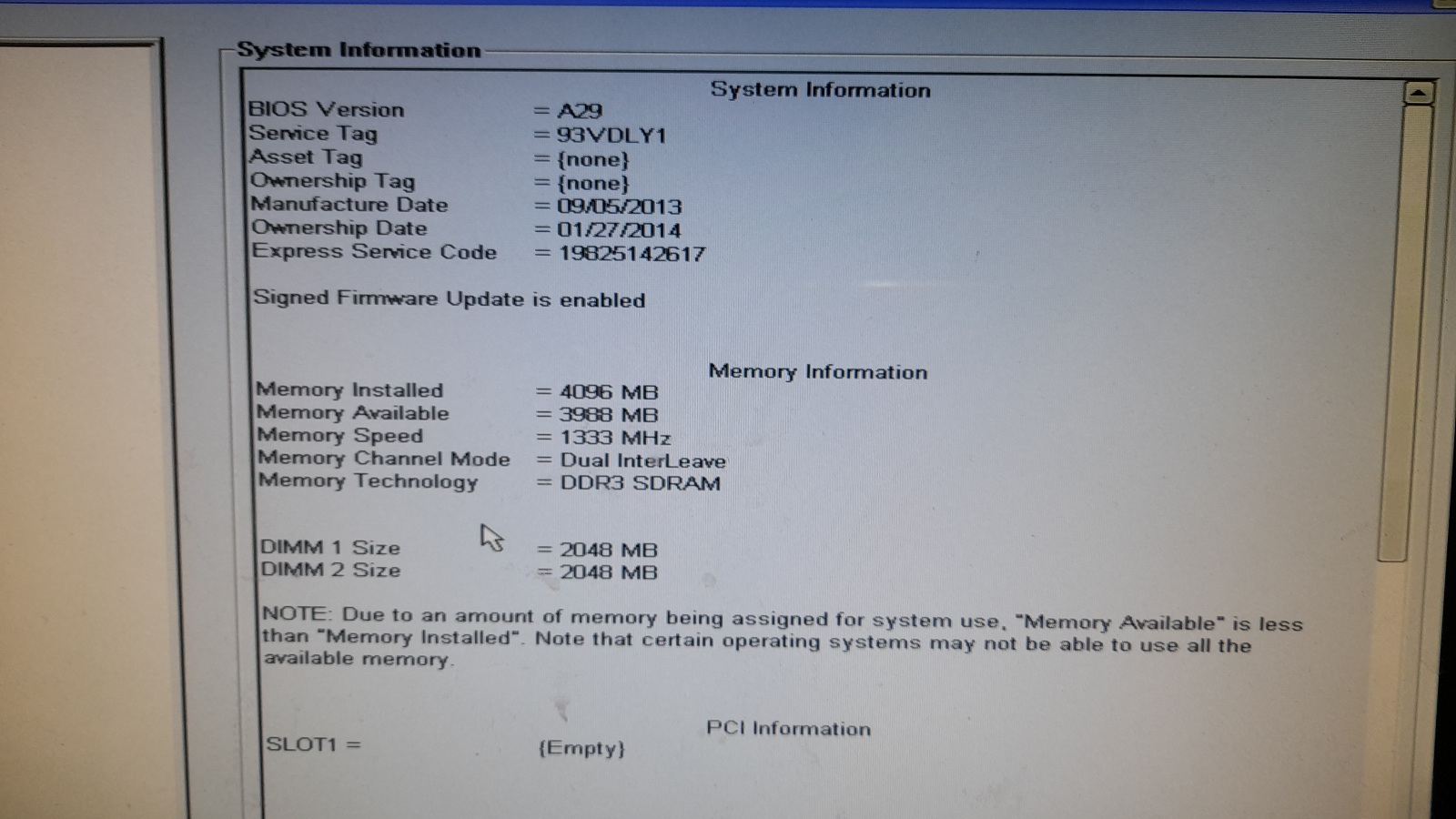

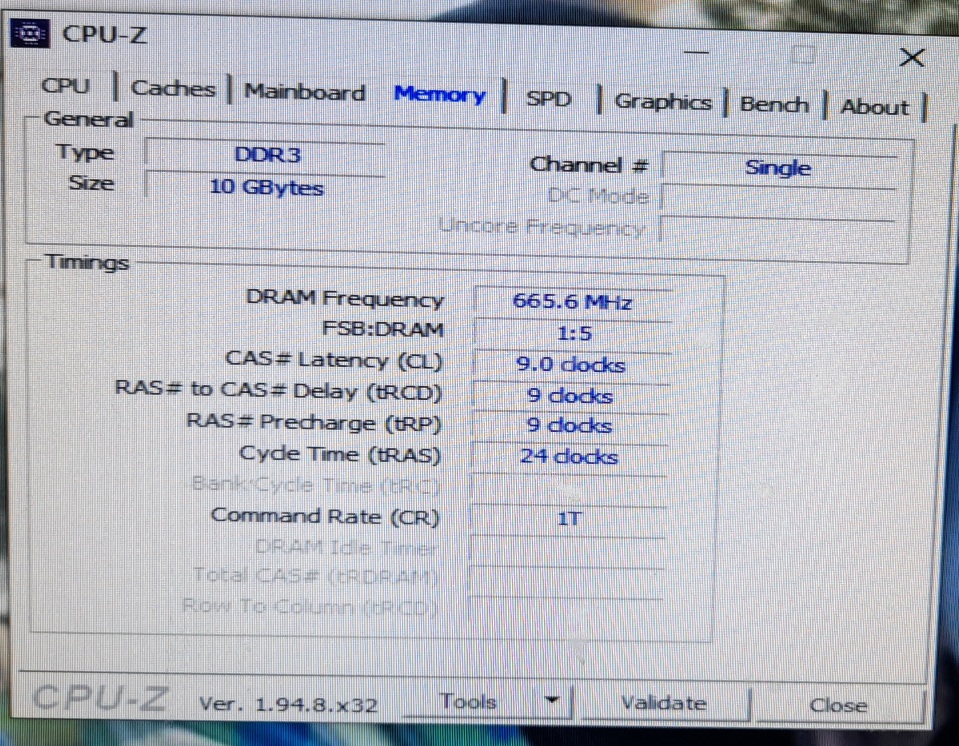

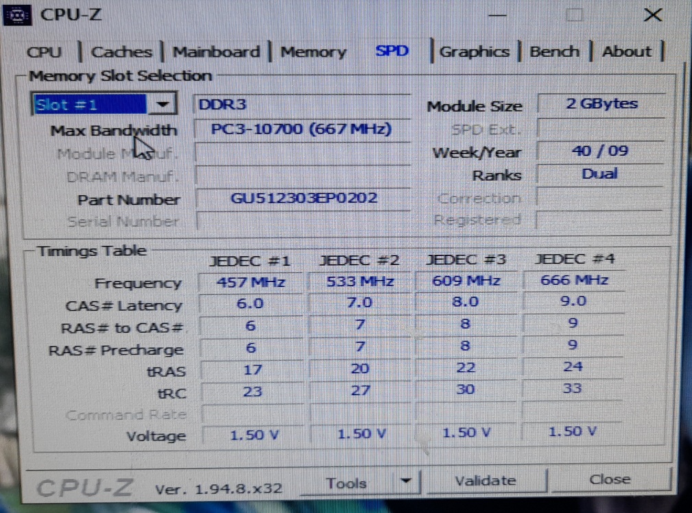

Moj pc somnou nechce spolupracovat . Povodne mal v sebe 2Gb ram . Dokupil som dalsie 2Gb . Vsetko slape . Rozhodol som sa ze ho este zlepsim . Kupil som 8Gb . A hned problem ked dam 8G samostatne ani sa nezapne a hned mi hlasi problem ram . Ked k nej dam jednu 2G tak sa zapne . Ale v biose ju vobec nedetekuje teda len tu 2G. Win najde tiez len 2G . Ked spustim Cpuz tam vidim 2G a aj 8G a pise ze mam 10G ram Pridavam aj foto .

Dve foto su z biosu ako te je 2G+2G ram / a ta 8G(nenajdena)+2G
Dalsie 3 foto su z toho programu cpuz a tam vidno tu 8G aj 2G a ako to spulu ukazuje 10G

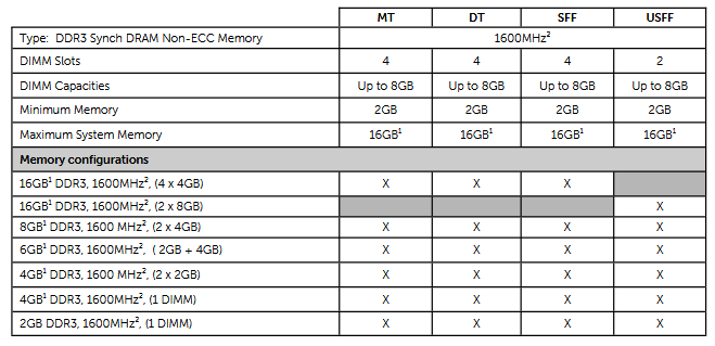

... a když všechno selže, je na čase otevřít manuál (strana 13):
![[93831-dell-memory-png]](https://pc.poradna.net/files/93831-dell-memory-png)
Vidíš tam v povolených kombinacích RAM 1x8 GB? Nebo 2 GB + 8 GB?
Dakujem krasne , to je to co som potreboval ( to som uz v navode nehladal )
