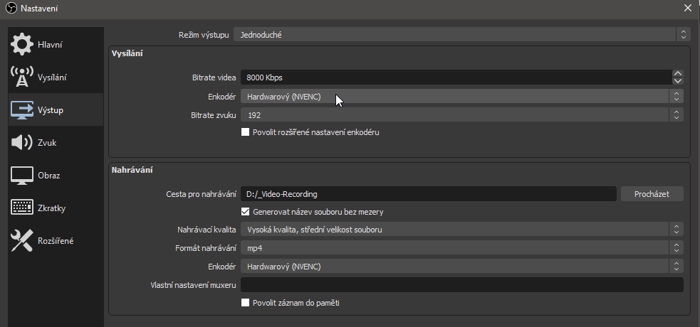

Jak je nastaveny enkoder? Co ovladace ghrafiky, aktualni verze? U mne aktualne - a ne, nic se "nese…

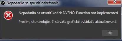

https://i.postimg.cc/MGnbBStM/88.jpg Hláška po tom čo som nastavil kodec NVENC tak,ako to máš ty,hne…
Mikko 01.11.2021 12:59
Mikko
Odpoved je v tom screenshotu, bych rekl.

vieš mi dať screen tvojho nastavenia v OSB
Mikko 01.11.2021 12:24
Mikko
Tych nastaveni (dolezitych) je tam viacero, tak co konkretne ta zaujima? Video pouzivam FHD, fps na…

ovládač som aktualizoval hlášku stále hádže a program seká

tú chybovú hlášku som vyriešil tak,že som v encodery v kolonke nahrávania dal softvérový x264 ale se…

Grafická karta NVIDIA GeForce GTX 1060 6GB  (6 GB) ram 16GB SSD 240 GB 1TB hard disk procesor    QuadCore Intel Core i7-6700, 3800 MHz (38 x 100) nahrávam v rozlišení full hd súbor mp4,alebo mkv ide napr. o google earth kedy na ilustráciu točím pohyb na mape,ale nemusìm ani spustit nahrávanie a už vidím,ako ten pohyb prisekáva
s GTX1060 neni uzkym hrdlem ani pricinou (treba) OBS Studio. Pokud to rozumne nastavis, pujde encoding ciste pres NVENC enkoder a pocitac ani nevi o tom, ze se neco jako nahravani obrazovky deje. V pripade i7 6700 by melo jit enkodovat i pres QSV, aspon do .h264 kodeku. Chyba bude nekde jinde. "nemusìm ani spustit nahrávanie a už vidím,ako ten pohyb prisekáva" = nema to nic spolecneho se sw. pro nahravani.
Video pouzivam FHD, fps na 30, downscale filter Lanczos.
Output pouzivam simple mode, 3Mb bitrate a sw encoder pre streaming a high quality, mkv a sw encoder pre recording.
Stiha mi to (i5-4590) v pohode, keby nie mozem prepnut na hw encoder, cim grafika ulahci procesoru.

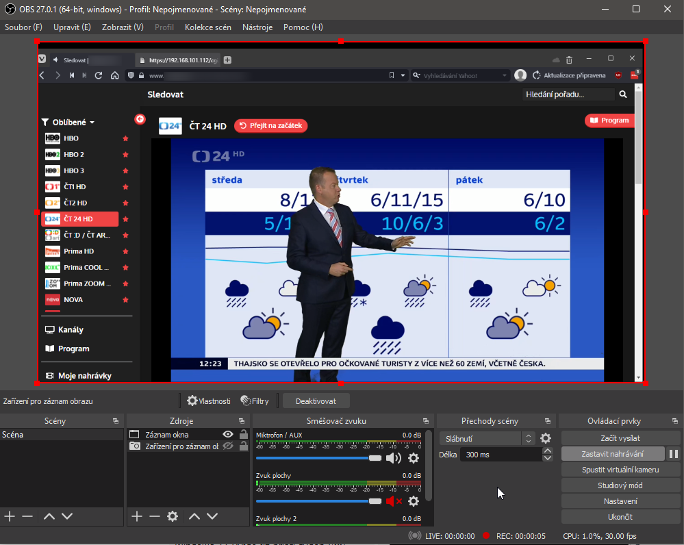

Toto video som nahraval pred 2 dnami cez OBS.
