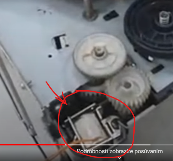

elektromagnet na pravej strane. Zrejme lepí pena, ktorá má tlmiť jeho cvakanie, tým pádom nezastaví…

Ano, presne si to opisal, nezastavi podavac. Mozem ta poprosit, poslat nejake foto ako to vyzera, kd…

zhoď bočný kryt ,mal by si to vidieť . Drží ho vždy jedna skrutka a idú k nemu 2 kábliky. Cievka býv…

elektromagnet na pravej strane. Zrejme lepí pena, ktorá má tlmiť jeho cvakanie, tým pádom nezastaví podávač a zoberie ďalší papier, snímače to zaznamenajú , tlačka to berie ako chybu a zastane.
P.S. Hrať sa z pickup rollerom alebo ho vymieňať je pičovina páni. On nemá problém, že by mu papier nebralo, ale berie dva postupne zasebou.
zhoď bočný kryt ,mal by si to vidieť . Drží ho vždy jedna skrutka a idú k nemu 2 kábliky. Cievka býva obalená žltou fóliou. Bacha na takú tenučkú strunku ktorá vracia pliešok, ak ju stratíš si v ... :-) Vieš ako funguje elektromagnet ? tak ho môžeš ručne zopnúť a keď sa hneď nevráti pochopíš v čom je problém.
jo. nemusíš hneď kupovať nový, ak je tá čierna plôška lepkavá, daj ju dole a vyčisti liehom. funkčné to bude. Ak ti bude vadiť to cvakanie, tú tlmiacu podložku vystrineš z dotykovej gumičky na spodnej strane starej vyradenej myšky.
