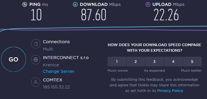

Dobrý den, při hraní her mám vysoký ping, když si udělám test internetu, tak je vše v pořádku ale jak hraju třeba Counter Strike tak na chvilku to vyskočí třeba na 200,250,300,320 a zas zpět třeba na 20-40ms. Čím to může být? Jsem připojený na kabel. A dělá to u Fortnitu, Warzonu atd.

Ted jsem zkoušel Warzony a laguje to, tak jsem v cm zkusil ping seznam.cz -t Reply from 77.75.74.176…
Trenak 08.11.2021 20:13
Trenak
a chvilku na to Reply from 77.75.74.176: bytes=32 time=200ms TTL=53 Reply from 77.75.74.176: bytes=3…
