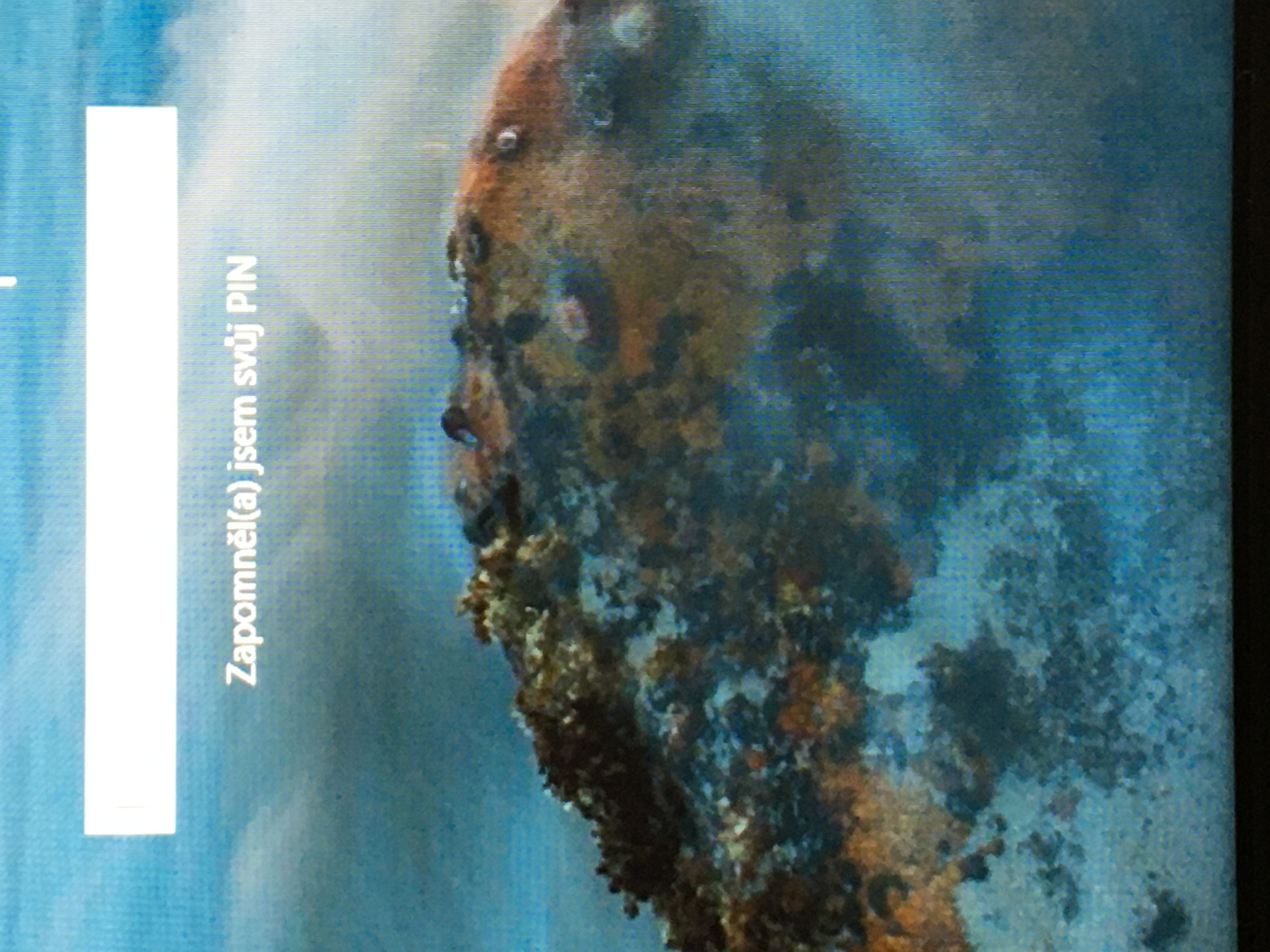

Dobrý den, dnes jsem přidával do pc další RAM kartu, ovšem počítač s ní hlásil potíže tak jsem ji vyndal, poté jsem už nebyl schopný přihlásit se do mého účtu na pc. Pokud zadám pin kód ke svému účtu, dostanu zprávu: “něco se nepovedlo a váš PIN kód není k dispozici (kód 0x8007007f). Kliknutím nastavite PIN kód znovu.” Pokud kliknu na nastavení pin kódu, přihlasim se do mc účtu, a poté mi to napíše “něco se pokazilo” a mohu to celé opakovat, pokaždé bez výsledku. PC do továrního nastavení obnovit nejde. Nemohu v podstatě téměř nic dělat. Vyhledat chyby a opravit je jsem také zkoušel, bez výsledku.

Kliknite na "Možnosti prihlásenia" a prihláste sa nie pomocou PIN, ale pomocou "Hesla konta Microsoft"
Nic takového tam bohužel nemám.

Opakuje se to samé. Prihlasim se na účet pomoci hesla - chce to po mě ověření - ověřím se - “jejda, něco se pokazilo…”
