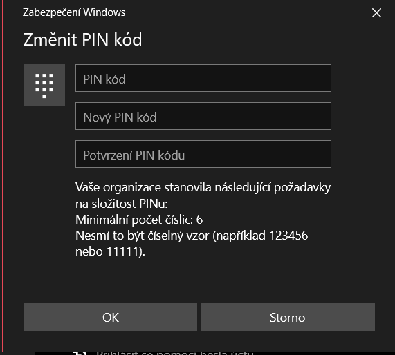

Na mém notebooku jsem měl školní účet kvůli TEAMS, wordů a tak dále. Dostudoval jsem, tak jsem školní účet odebral, odebral jsem i zřizovací školní balíček v Nastavení/Účty/Přístup do práce a školy/Odebrat zřizovací balíček. Notebook jsem restartoval, ale stále to po mě chce co dva měsíce změnit heslo protože "Vaše organizace vyžaduje změnu hesla". A nejde mi nastavit PIN na méně než 4 čísla, protože " Vaše organizace stanovila následující požadavky na složitost PINu".

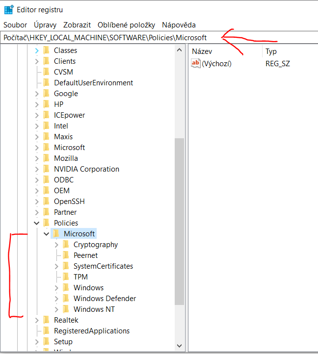

"Vymazat" organizaci nejde Protože Windows Home nemá nástroje na správu policies (GPEdit), musíš ruč…

Jenže já tam v Policies nemám žádné PassportForWork. Jak to tedy mám udělat? Díky

klíč v registrech vlevo se dá vytvořit proměnná vpravo typu dword se dá vytvořit. i ten předvedený…

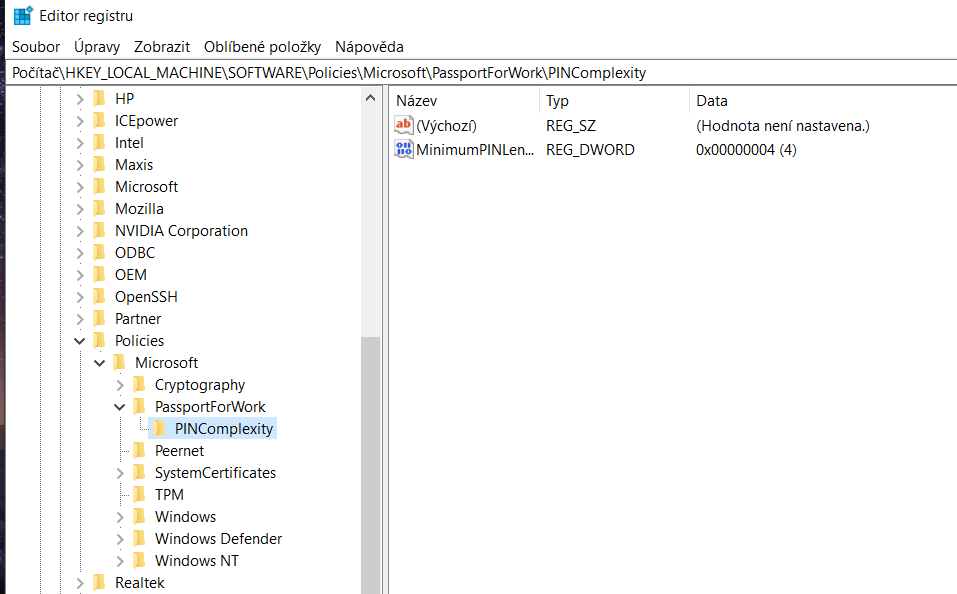

Tak jsem to zkusil, dal jsem tam Minimální heslo na 4, ale stejně to pořád chce 6 podle organizace. poslední

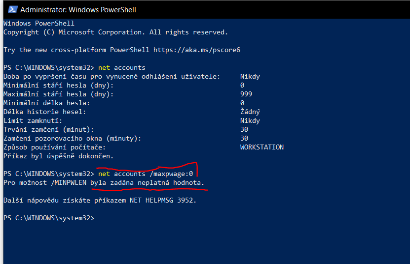

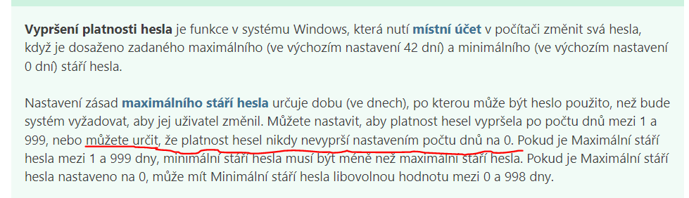

Protože Windows Home nemá nástroje na správu policies (GPEdit), musíš ručně v registru nebo příkazovém řádku
Tady máš několik způsobů, jak nastavit Minimum password age:
https://www.tenforums.com/tutorials/87386-change-maximum-minimum-password-age-local-accounts-windows-10-a.html
Pin zase v registrech:
[HKEY_LOCAL_MACHINE\SOFTWARE\Policies\Microsoft\PassportForWork\PINComplexity]
"MinimumPINLength"=dword:00000004
