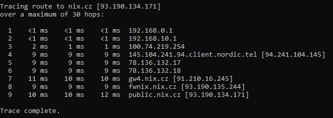

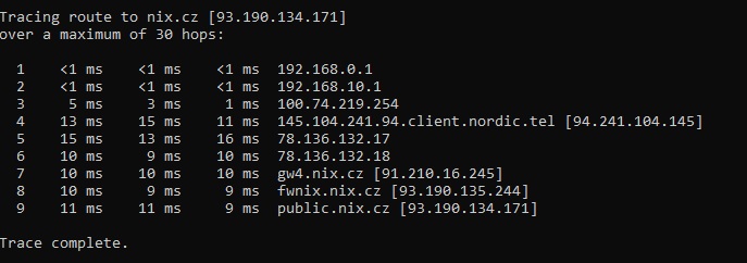

typ / stáří routeru? doma kabel / wifi? připojení se k tobě dostává kudy - taky wifim? spustit cmd.…

na screenech nic neni. pokud by zrovna v dobe vypadku svitily na routeru nejak divne ledky, vymenil…

Zeptej se sousedů, jestli nemají stejného ISP a stejné problémy. Taky bych zkusil jiný LAN kabel od…

ten výpis tracert nic nezachytil, oba vypadají podobně.
