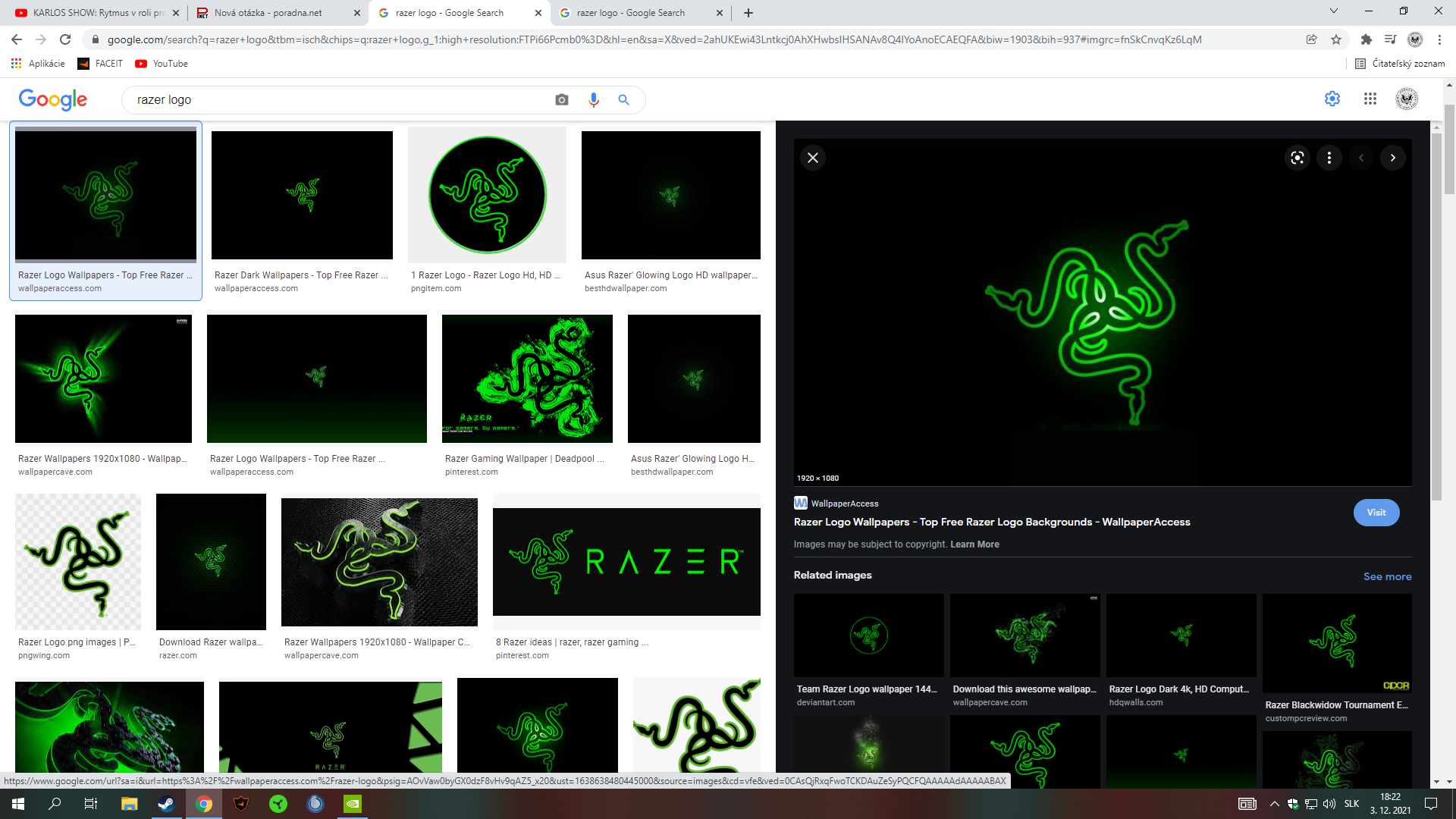

Neviem či mám niečo zle nastavené. Alebo kde môže byť chyba. Skúšal som už všetko čo ma napadlo a nič my nepomohlo.

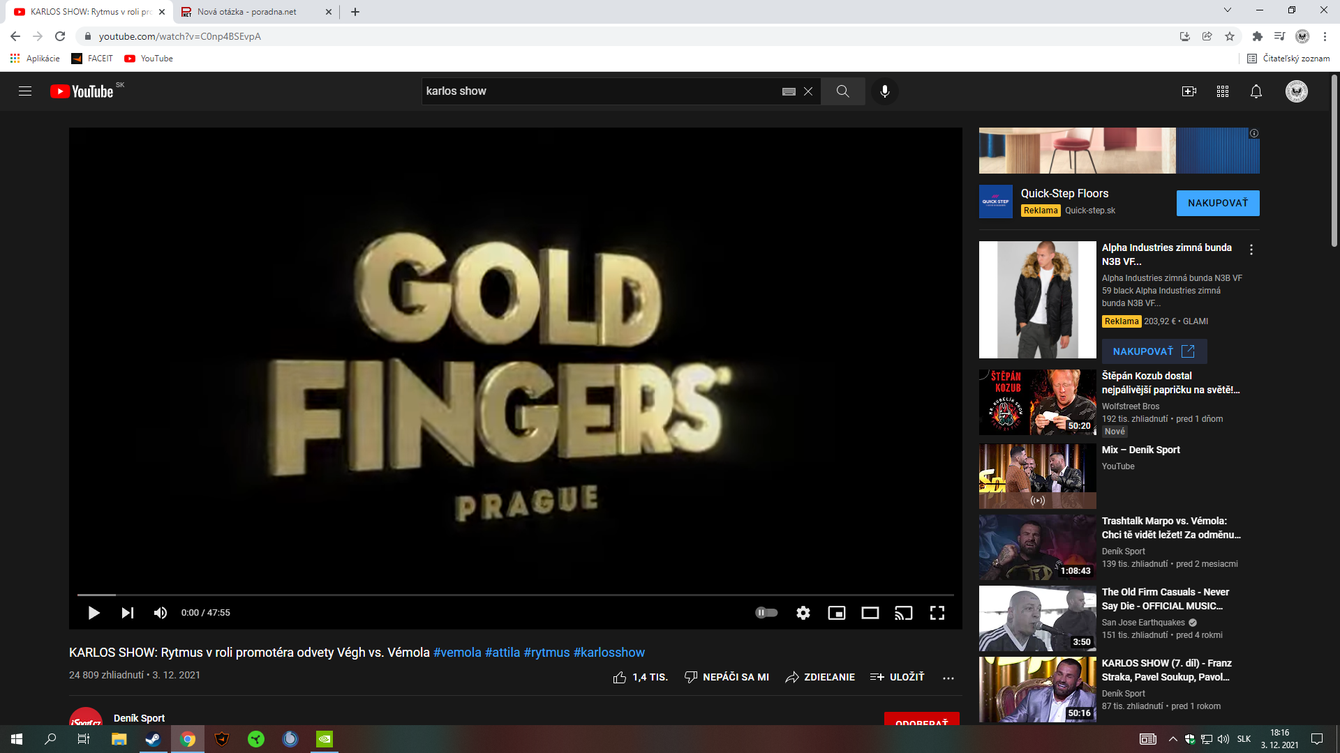

Tie kocky vidno hlavne okolo čiernej farby. V hrách ich vôbec nevidím(neregistrujem), ale napr. pri obrázkoch, videách, filmoch áno.
Pozrel som video aj obrázky ktoré vidíte na telefóne, a tam je vidno že tam žiadne podobne kocky niesu.

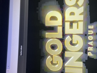

Sivé kocky okolo napisu, či tu ich nevidno?
Okej, prvé fotky na nich to nevidno, čiže Adi bude na chybe monitor alebo sa mýlim? Tu už vidno problém.

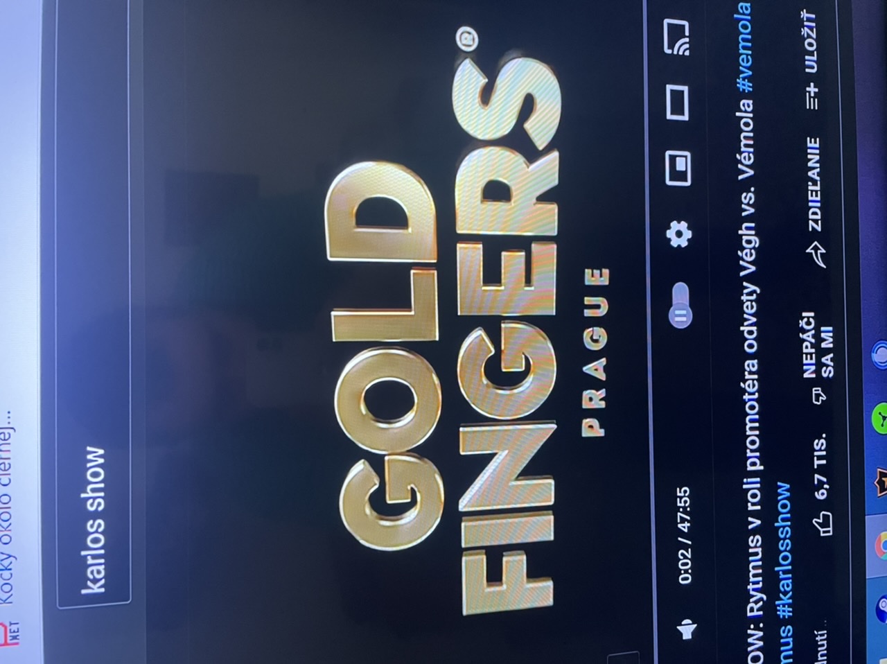

Jj, ked prídem večer z roboty tak to skúsim napojiť na TV.
Na TV my to nerobí. Vid na foto, btw cez hdmi to je trochu lepšie ale stále do tieni ako cez DisplayPort.
