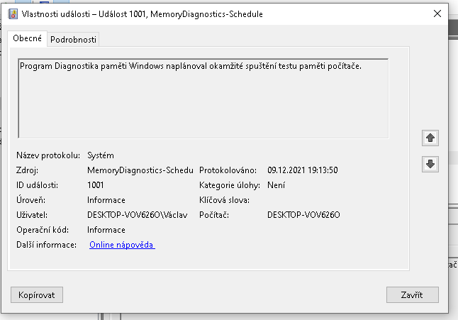

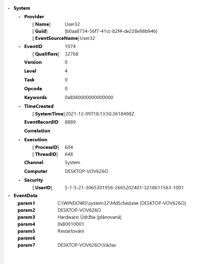

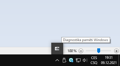

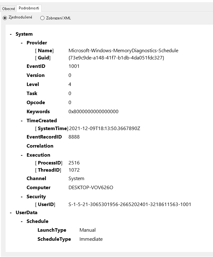

Skús aspoň odfotiť čo presne sa ti po štarte spúšťa. Aký je názov úlohy v plánovači, ktorá sa opätov…
pozorovateľ 09.12.2021 19:07
pozorovateľ
zpráva se v testu zobrazila na pár vteřin a než jsem to stačil vyfotit, byla v pryč. Mám pouze tento…

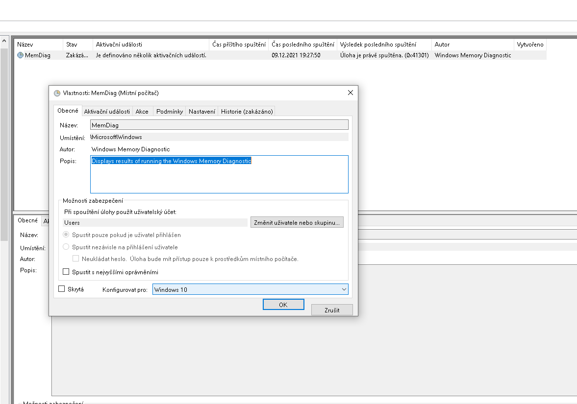

v plánovači úloh se vytvořila úloha pro spouštění, kterou jsem zastavil, zakázal a smazal.
jenže nic.. stále se spouští
Takže ta úloha se tam znovu vytváří? Jaký test paměti jsi dělal?
V Plánovači úloh by mohlo být vidět, odkud se ta úloha spouští a co ji spouští.

Neviem ako si ten test spúšťal predtým, ale skús ho spustiť znovu, tentokrát takto:
1. Win +R
2. napíš tam príkaz: mdsched
hodnoty nechaj na default - nič "nešteluj"
musí to prejsť bez chyby a po nalogovaní sa do windows musí sa objaviť správa v pravom dolnom rohu...
