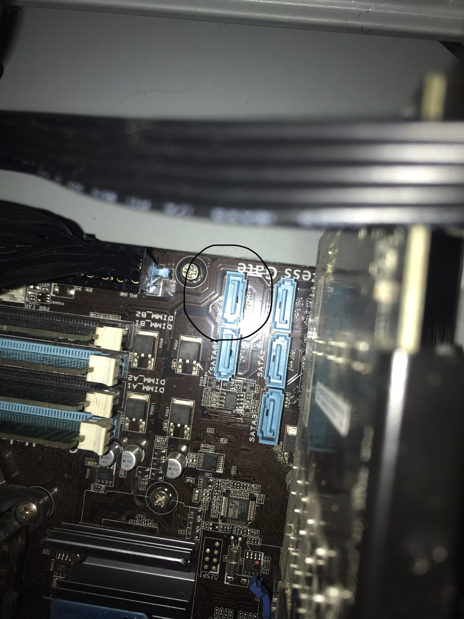

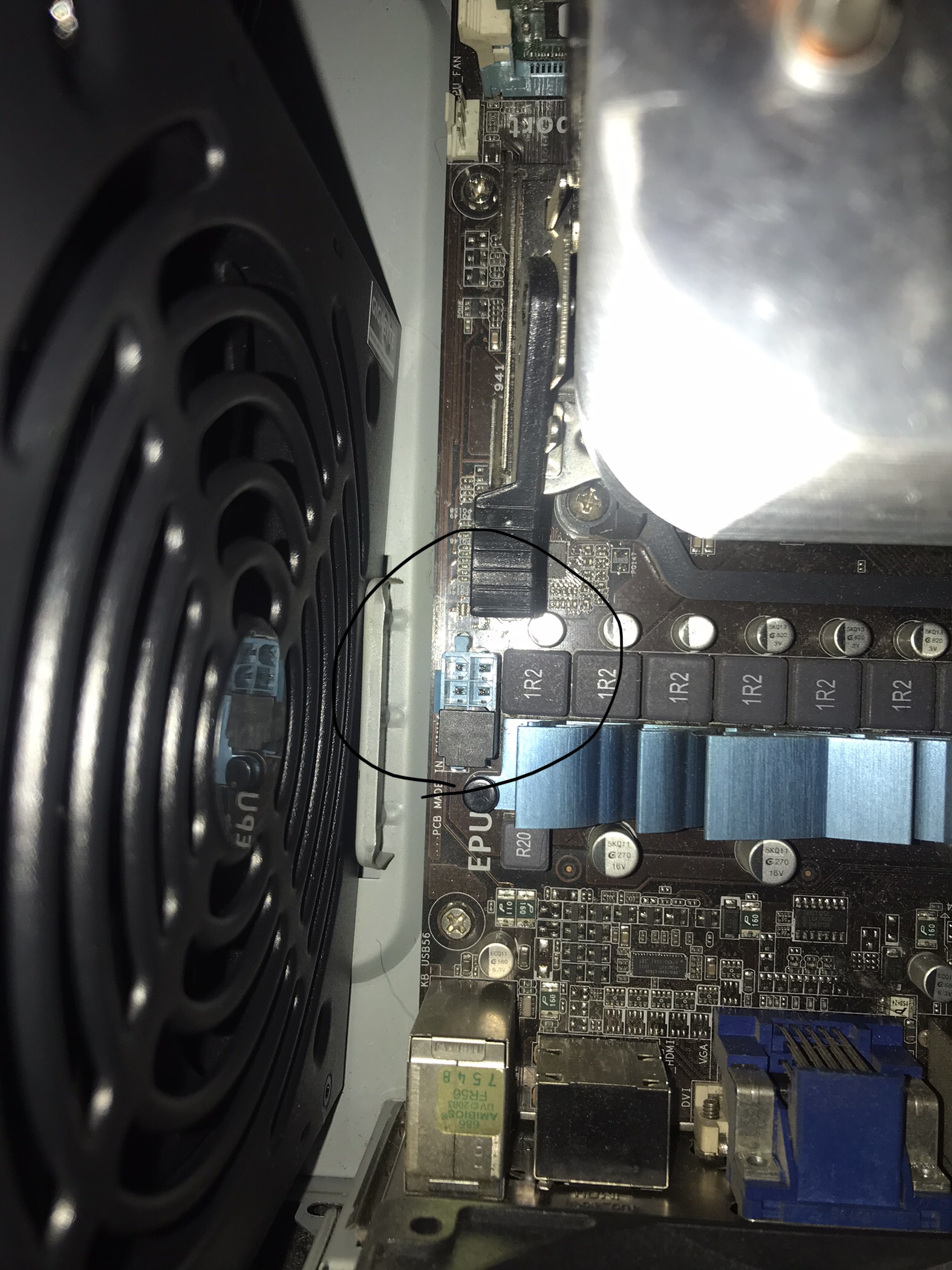

Chybí mi 4 pinový a taky takový plochý do slotu SATA 5..
Jestli to správně chápu, tak ti chybí datový SATA kabel. Napájecích má zdroj šest.
Ano a tenhle, zapojuju tohle prvně, a řídím se tím, jak to bylo z předchozího zdroje a tyhle piny tam proste nejsou..
Na té první fotce je datový SATA konektor, ten nemá se zdrojem nic společného. Kabel bývá součástí základní desky nebo se dá koupit samostatně.
Takže potřebuješ tento 0-5m-sata-3-0-datovy-kabel-1-5gbs-3gbs-6gbs-kov-zapadka_d351398.html
K té druhé fotce, je to napájení a určitě vede ze zdroje.
https://www.czc.cz/gigabyte-p450b-450w/293263/produkt
konektory: 1x 20+4-pin, 1x 4+4-pin, 2x 6+2-pin, 6x SATA, 3x molex, 1x FDD.
- SATA ma hned 6x, 4-pin ATX ma dva - spojene, oddelite od sebe, pokud ma deska jen 4-pin kosticku.
Dobře, zkusim
Tak teď už mi chybí asi jen HDD a Sata, ale nedaří se mi zapojit
Co se ti nedaří zapojit? Jeden konec sata kabelu vrazíš do disku a druhý konec do desky.
Je to hotové! Díky moc všem!
