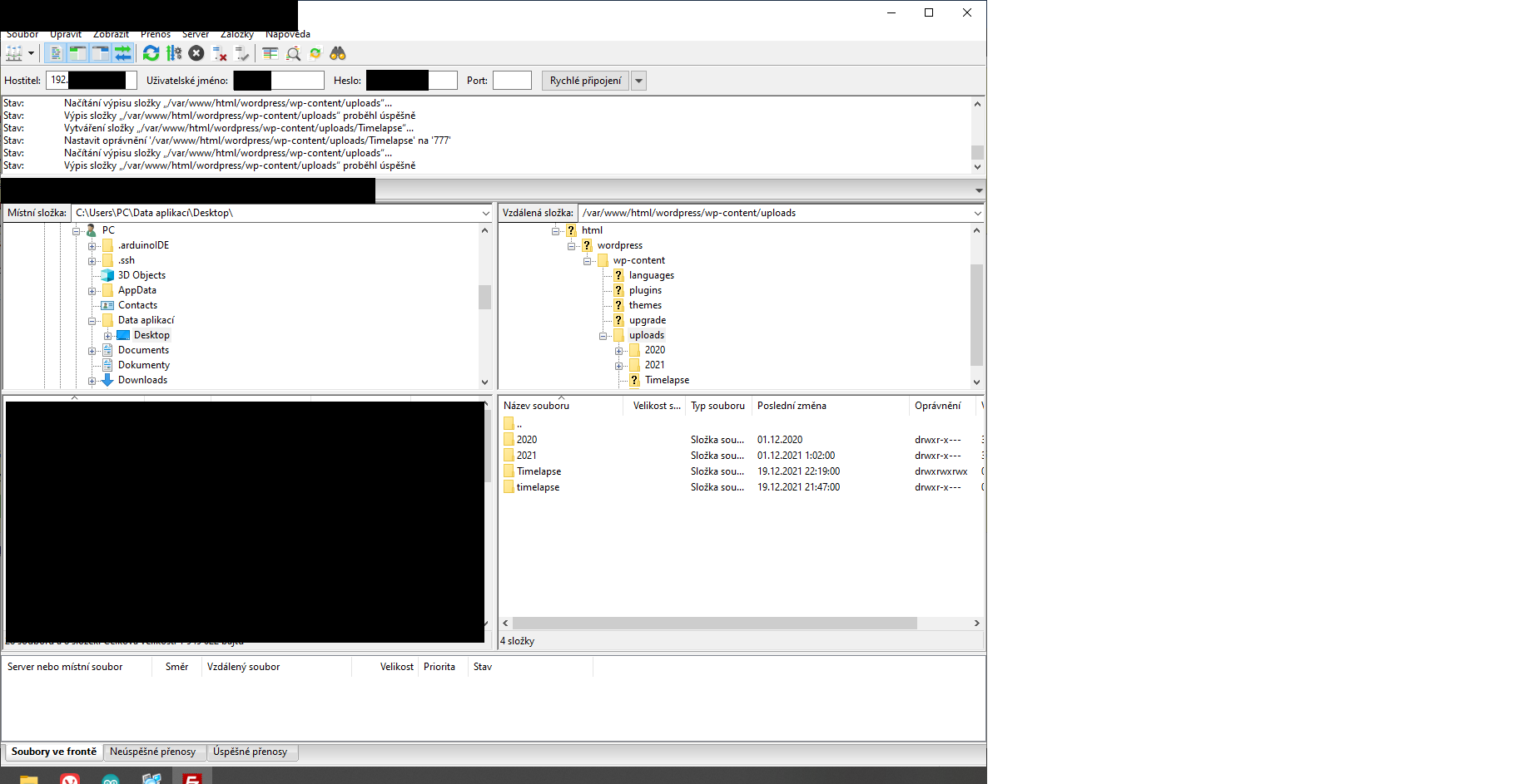

Jenže ten adresář existuje:
[94165-var-existuje-png]

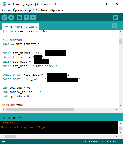

Do složky se snažím probojovat pomocí:
[94166-neco-jako-program-png]

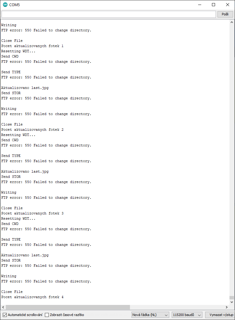

A hlásí mi to:
[94167-se-z-toho-zblaznim-png]
jakože ve frankenstein programu by problém být neměl, teď mi to tu běželo pěkných pár dní za oknem, pouze jsem fotky uploadoval na nějakej free hosting a vše fungovalo.
Rozhodl jsem se ale spustit FTP u sebe na testovacím oneboard pc a trochu jsem narazil.
Velmi pravděpodobně přehlížím nějakou blbost, pokud by to náhodou někdo viděl na první dobrou, budu rád za nakopnutí správným směrem. Moje dedukce je, že se tam program zvládne připojit, ale z nějakého důvodu nevidí tu složku.

No já nevím, ale na tom snímku ukazuješ jiný adresář, než je "/timelapse/".
Wikan 19.12.2021 21:42
uploads a v něm jsou dva Timelapse a timelapse, zkoušel jsem jestli to náhodou není case sensitive.
Redsnake 19.12.2021 21:42

jinak /uploads/ je defaultní adresář po přihlášení přes ftp
Redsnake 19.12.2021 21:43
Redsnake
A je defaultní nebo ho při připojení vidí klient jako root?

Omlouvám se, teď si už asi sedím na vedení kompletně. Zkoušel jsem i char* ftp_path = "/uploads/tim…
Redsnake 19.12.2021 21:47

Pokud jsi v uploads, tak jen: char* ftp_path = "timelapse";…
Jan Fiala 19.12.2021 22:21
