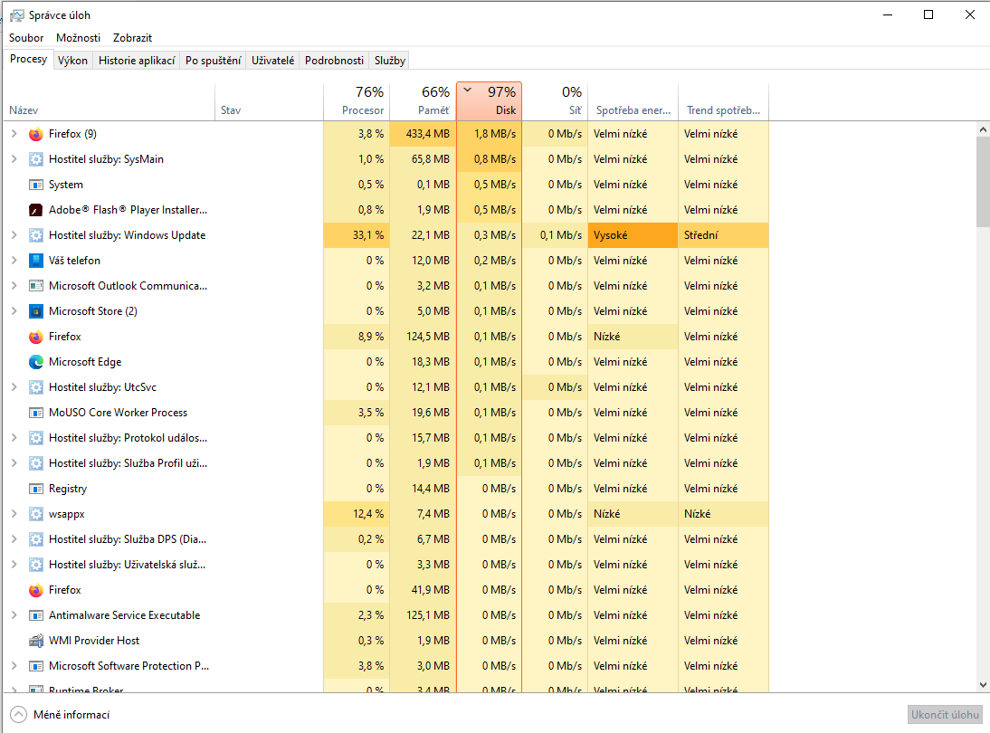

Dobrý den, jsem na svátky u našich a potřebuji pomoct identifikovat chybu na stolním počítači.
Naši jsou důchodci a umí jen surfovat.
Sestava:
Fujitsu Esprimo E700 SSF
Intel Pentium G850 (2,90GHz), 4GB RAM DDR3, 250GB HDD, Intel HD Graphics, USB 2.0, DVD-RW, DVI, DisplayPort, LAN, Windows 10
OS je Win 10. Čistá instalace 2 roky stará. Bez balastu.
Mimo OS, je nainstalovaný jen ovladače, WinRAR, VLC, OpenOffice, TeamViewer, a odstavený Skype.

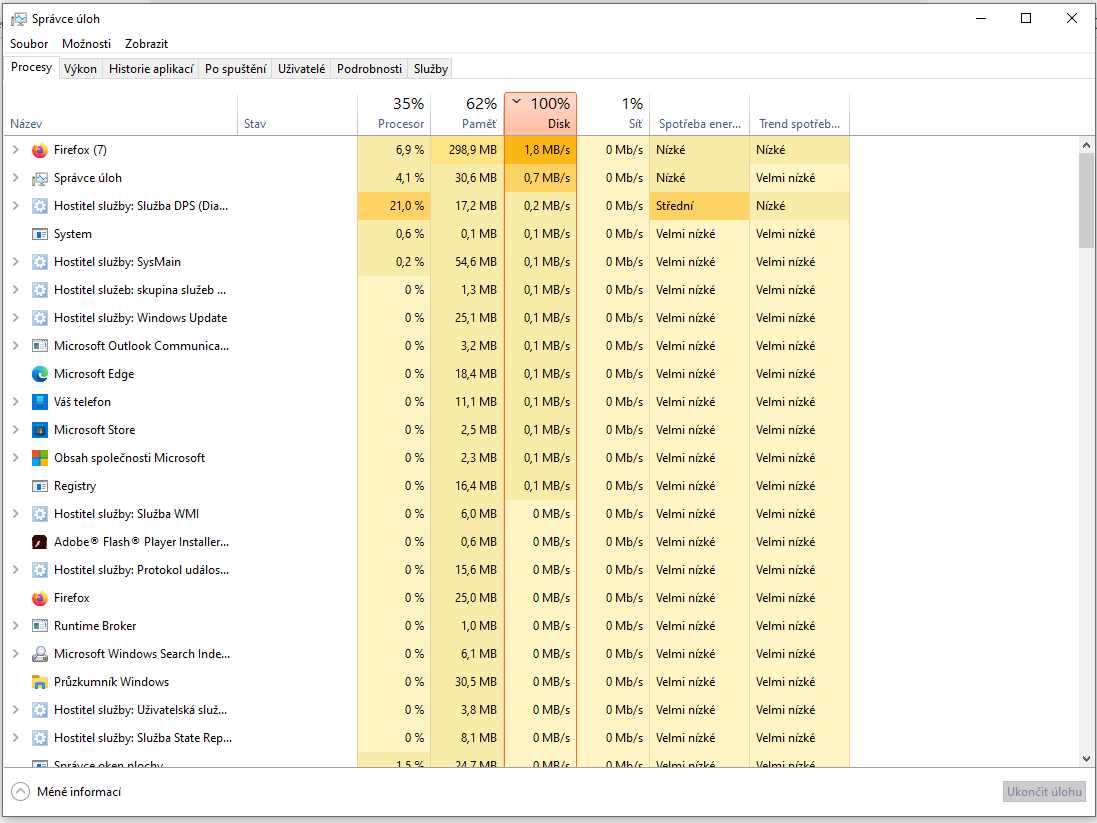

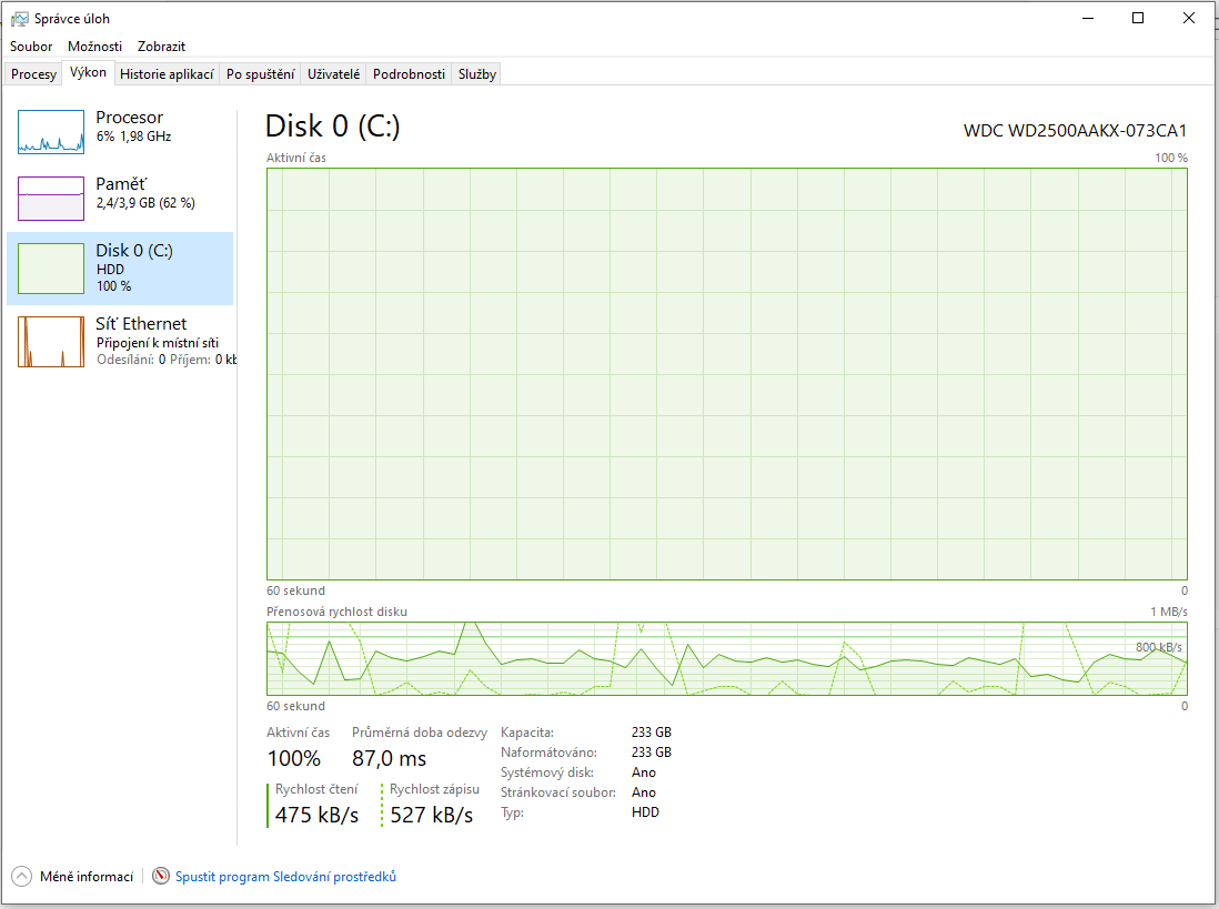

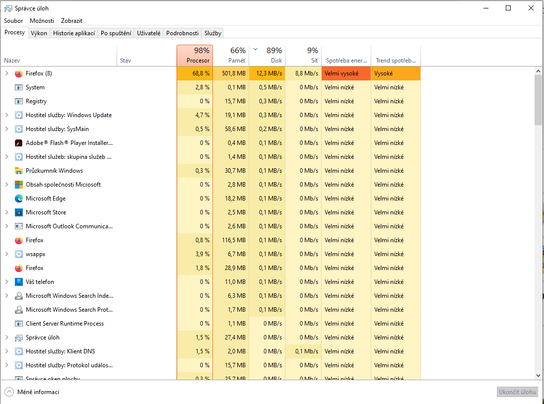

Od stisknutí tlačítka zapnutí, přes naběhnutí systému, otevření Firefoxu, -> než je systém připravný k použití uběhne 10minut!
Správce úloh ukazuje že zdržuje zápis na HDD.
Myslel jsem si že problém bude v OS a udělám čistou instalaci Win10. Nicméně to samé jsem dělal před 2ma lety.
Všiml jsem si že PC má jen 4GB ram (2x2GB moduly), takže pokud je v tomto problém tak příště sebou vezmu 8GB ram. (2x4GB dual channel moduly)
Ale i tak mi přijde že 4GB by mělo být dost když běží jen OS+Firefox. (Firefox verze 95.0.2)
Jaký je váš názor jestli je problém málo ram nebo by to bylo něco jiného.
(PC jsem fyzicky rozdělal, pročistil, poslechnul a vše se zdá ok)
(Na disku zbývá 50GB volného místa, mají tam fotky)
Screenshoty z doby těch 10 minut:

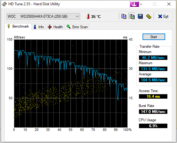

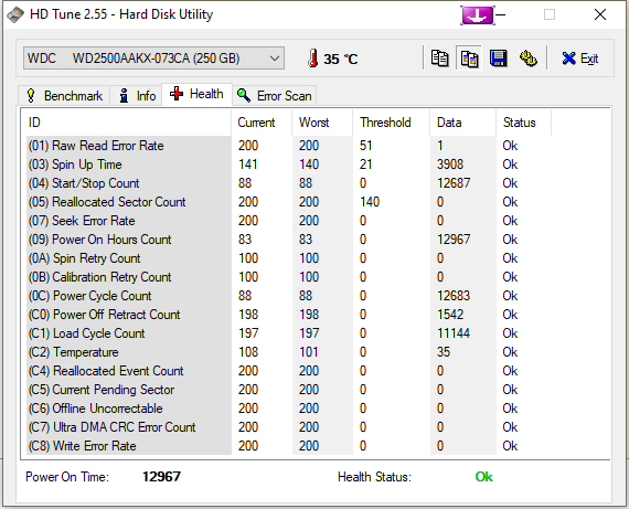

Test HDD:
https://pc.poradna.net/files/94216-snimek-obrazovky-178-1-png
https://pc.poradna.net/files/94217-snimek-obrazovky-178-2-png
RAM je síce málo, ale to nie je hlavný problém. Problém bude starý disk v kombinácii s windows 10. A…

1. Vyhoď Firefox. 2. Pokud nebyl PC dlouho zapnutý, jsou nadržené aktualizace a je třeba to nechat…

V práci jsem měl podobné shit. Přidání 4gb na 8pomohlo. Ale i tak je nabíhání 10minut moc. Možná že…

Tvojmu prastarému HW nič nechýba. Na net či písanie v textových editoroch a kalkulátoroch bohate sta…

Vyměnil jsem přesně za tento disk. Počítač jede o poznání rychleji. Na surfování je to ok. Klonová…

nemáš tam procesor: na tomto shitu ti pojedou dost dobře win xp, ale cokoliv novějšího a náročnějšíh…

1. Vyhoď Firefox.
2. Pokud nebyl PC dlouho zapnutý, jsou nadržené aktualizace a je třeba to nechat "vyhrkat", což můžou být hodiny ...
3. W10 už moc s HDD nepočítá, za pár Kč kup SSD, stačí nějaký doprodej 128 GB. HDD může zůstat s daty (jen z něj smaž OS).
V práci jsem měl podobné shit. Přidání 4gb na 8pomohlo. Ale i tak je nabíhání 10minut moc. Možná že je ten disk načatý. Není tam.antivir ?
Koupil bych SSD, narozdíl od dsa bych nebyl extremista. A vzal solidní rychlý 250.
Moji rodiče mají SSD už dva roky starých pleckach jinak to nejde.
Neber Kingston a400- najdi model z vnitřní cache.
V rámci vánoční návštěvy jdu zaktualizovat Avast :-)
Tvojmu prastarému HW nič nechýba. Na net či písanie v textových editoroch a kalkulátoroch bohate stačí.
Problém je v tom, že musíš PC uspávať do RAM. Nevypínať, nereštartovať.
OS si po čistej inštalácii robí údržbu na pozadí od Defragmentácie HDD po Telemetriu, Appraiser, Ceip, WU, úplnou kontrolu Defernder na škodnú.
Zbav sa bloatware w10.
https://codeload.github.com/Sycnex/Windows10Debloater/zip/refs/heads/master
https://www.makeuseof.com/tag/easily-remove-bloatware-windows-10/
1./ Dism++ lišta Options, Expert mode
2./Vypni WU
https://www.sordum.org/9470/windows-update-blocker-v1-6/
3./Vypni Defender (musíš DefenderControl 2.0 pridať do výnimiek, aby *exe Defender nezmazal v zárodku)
https://www.sordum.org/9480/defender-control-v2-0/
4./Používaj MS Edge s rozšíreniami: uBlock Orig+Privacy Badger
Edge nastav na rýchly štart, zapíše sa msedge.exe do rýchlej RAM
https://www.itechtics.com/edge-startup-boost/
Nastav MS predvolený prehliadač z Bing na Google.
Reštart PC, Edge bude štartovať okamžite po kliku na zástupcu ikony Google.
nemáš tam procesor: na tomto shitu ti pojedou dost dobře win xp, ale cokoliv novějšího a náročnějšího by tam instaloval jen debil.
pro rozežranější generace windows tam nemáš ramku, potřebuješ jí 2x tolik. nemáš tam dost jádrový procesor, dost průchodný řadič chipsetu.
omezení na pouze usb 2.0 by na své základní desce snesl jen placatohlavý uživatel.
řešením je tak zoufalý krám vyhodit a použít repas intel 4. nebo 6. generace.
tak určitě, ssd ten čas zkrátí. ale nemá cenu ho provozovat na shitové desce, která ještě "sata3" neznala. nemá cenu to křísit, vyhoď ten zoufalý krám.
samozřejmě 10 minut není jen chyba hdd, ale nefunkční identifikace v biosu, starý disk bude nejspíš vadný (crystaldiskinfo), uživatel nechává tupě spouštět zbytečný odpad v "pospuštění" a jinde...
repasníci pro tebe nejspíš mají vyhovující řešení, ale oni mají hlavně unifikované kancelářské stroje.
jestli toužíš po hloupých hrách a grafice překypující výkonem, musíš se obrátit jinam.
Deska má jedno sata III 600. Jinak 4x sata II.
Jinak opravdu vidím, že je to strop co HW dokáže.
Prodloužil jsem životnost počítače SSD diskem.
Výhledově za 6měs-2roky dám našim můj počítač a koupím pro sebe nový.
Oni to mají jen na surfování.
Díky za rady!
na surfování to chce 8gb ram - kus ram zabere systém, disková cache, integrovaný antivir - a potřebuješ místo pro prohlížeč a hlavně pro rozbalení stránek + hafo reklamních skriptů.
