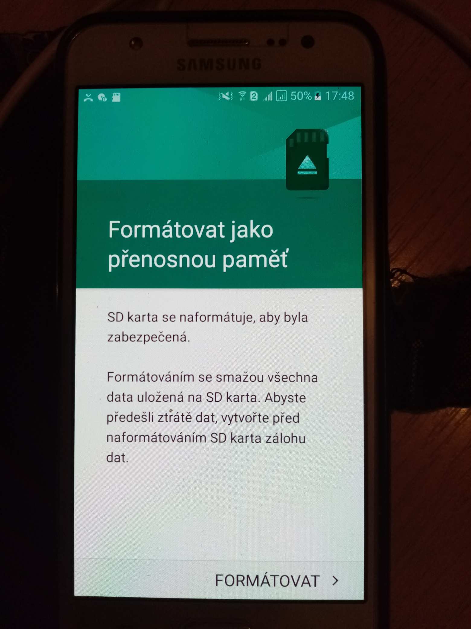

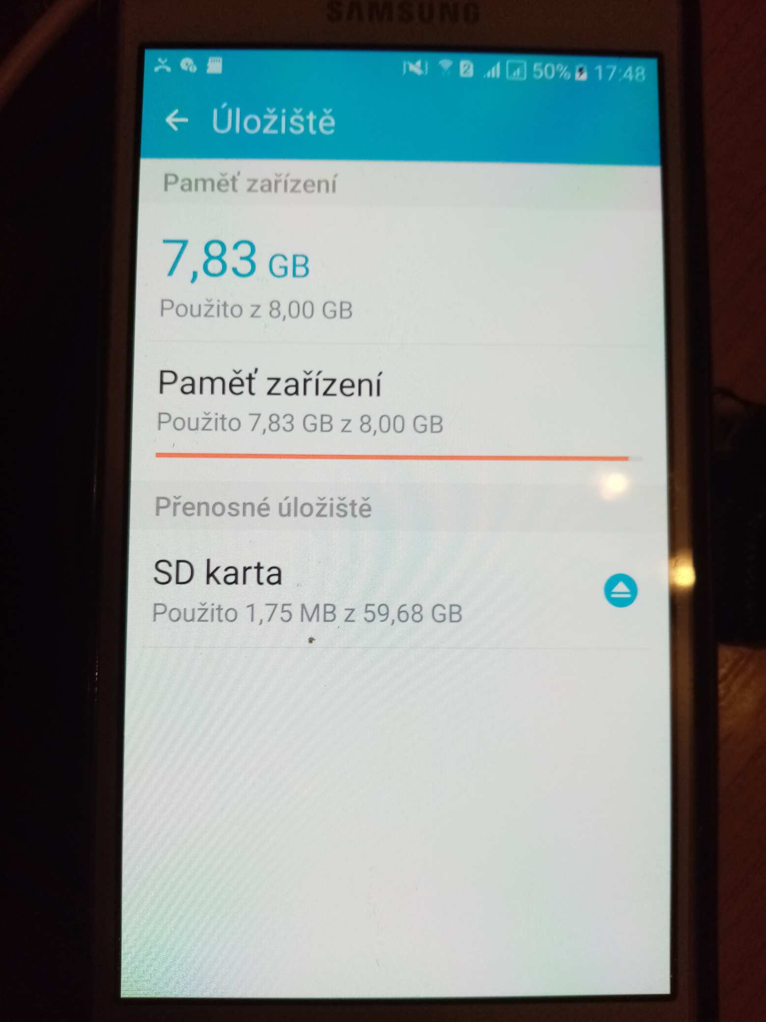

Prosím vás, bratr má telefon z 2017, s Androidem 6.0.1 a interní paměť (8GB) je téměř komplet plná. Zaplnili to aktualizace. Má tam pár programů, žádné hry, nebo nějaké nesmysly. Fotky a videa ukládá na 64GB microSD paměť. Teď jeden program přestal fungovat, že je nutná aktualizace, na ni ale není dostatek místa v interní paměťi.
Chtěl jsem ted podle návodů nastavit paměťovou kartu jako "použít jako vnitřní paměť" (use as internal storage)
Návod 1 (eng) https://tunesgo.wondershare.com/android-6-0/tips-for-abdroid-6-0-sd-card-as-internal-storage.html
Návod 2 (eng) https://mobileinternist.com/full-storage-android#3

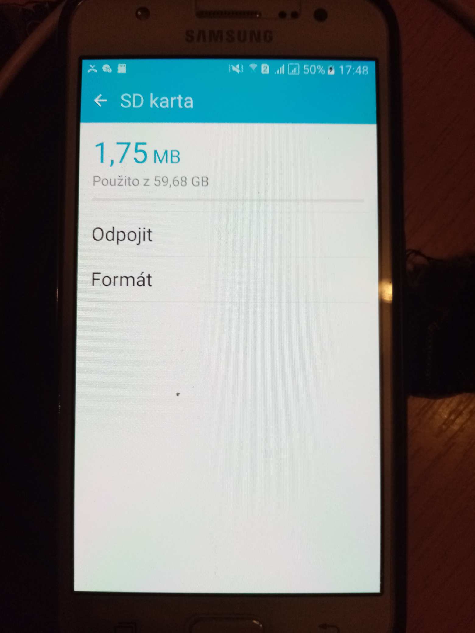

Telefon ale vůbec nenabídne možnosti, které jsou uvedeny v návodech.
Pouze možnost formátování SD karty, ale ne možnost použití jako vnitřní paměťi.
Viz

Ty obrázky zřejmě nejsou BEZPROSTŘEDNĚ po vložení karty ... Takže ji vyndej (možná restart) a znova vlož. Měla by se objevit nějaká ta úvodní nabídka.
Děkuji. Zkusili jsme a na nic se telefon už neptá. Domnívám se že si kartu pamatuje.

Zkus tuto aplikaci pokud jdou přesunout na SD kartu tak ti ukáže které. Navíc čistí mezipaměti aplikací. https://play.google.com/store/apps/details?id=com.a0soft.gphone.app2sd&hl=cs&gl=US&auao=false&referrer=utm_source%3Dgoogle%26utm_medium%3Dorganic%26utm_term%3Dappmgr+iii&pcampaignid=APPU_1_5jvKYbutPMaUkwXqjqPAAw
V zoufalstvi vzdy mazu historii nekdy staci tyden. A pamet aplikací.
O aký telefón s jedna? Ak je to Samsung, tak tam to asi nenastavis, Samsung tuto možnosť androidu zakázal. Aspoň teda v niektorých verziách.
Je to Samsung Galaxy J5. Porizovany 2017.
Je to jeden z tech zablokovanych modelu?
Ono jde oto,že málokterý Samsung má možnost nastavit úložiště na SD kartu. Ale jdou přesunout jen některé aplikace,ale to už jsem psal která aplikace to ukáže o které aplikace jde. Ale další možnost je udělat root a to by měla zvládnout aplikace KingoRoot.https://kingo-root.en.uptodown.com/android 》》 a pak použít aplikaci na převod z interního úložiště na SD kartu aplikaci FolderMount. Nejlépe plnou verzi páč free umí jen omezený počet. Převede celou aplikaci,data nebo složku obb. Takže vše bude na SD kartě. Tohle jsem měl na starém Samsung s úložištěm 1.7 GB a díky tomu FolderMount jsem instalováno hry,aplikace kolik jsem chtěl až do velikosti tě SD karty. Ono i když se aktualizoval ty hry,aplikace tak už to šlo přímo na tu SD kartu.
