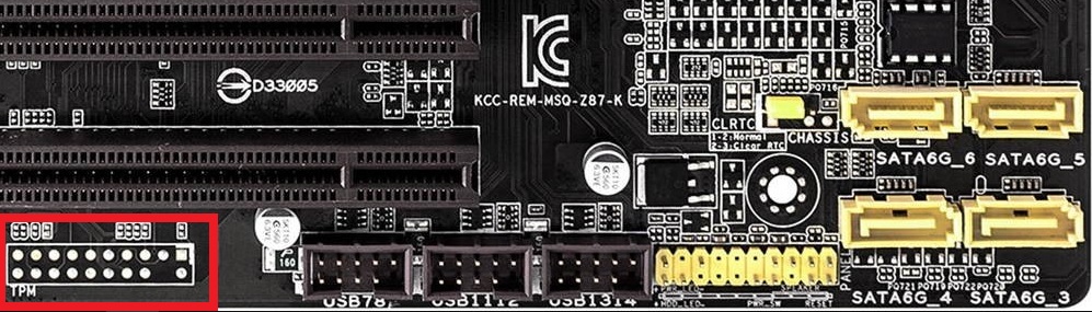

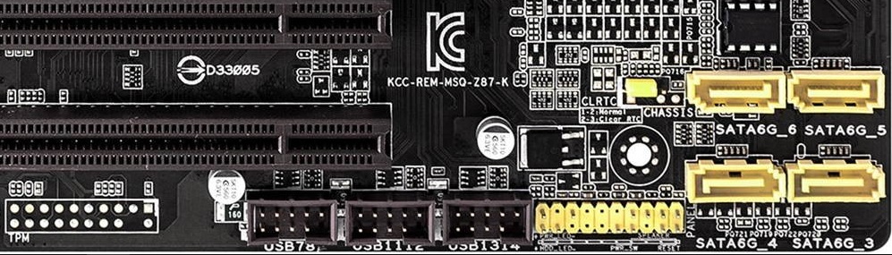

Ako vidíte na obrázku, moja základana doska má TPM. No nevidím ho v správcovi zariadení, nieje teda povolené. Lenže ja neviem, kde ho mám povoliť. Všade je cesta takmer rovnaká: Bios/advantage/advantage/PCH-FW Configuration. Bohužiaľ môj bios UEFI takú možnosť nemá. Dám vám video od používateľa s identickým biosom, taký istý mám aj ja. Kde tam nájdem TPM???

V jednom máš pravdu - TPM sa na túto dosku dá aplikovať, lenže táto doska má tam teraz len vyvedené kontaktné body pre DODATOČNÉ namontovanie KONEKTORU pre TPM modul - bez toho tam TPM modul nedáš (viď brtník - ten tiež má predpripravenú pozíciu pre TPM bez konektoru).

Takže najskôr by si tam musel dať primontovať a prepojiť TPM konektor a do neho potom TPM modul vložiť.
Konektor by mal potom takto asi vyzerať (príklad)
(a ty to tak nemáš)

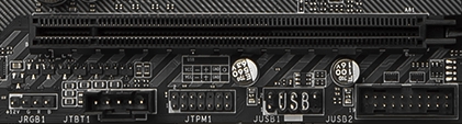

Je možné, že každý výrobce desek má svůj počet pinů v tom konektoru? Moje MSI má 7x2 piny, tvoje deska 10x2 piny:
Přitom pro MSI jsou dvoje moduly: https://www.msi.com/Motherboard/TPM-20-Module
Ja tam ale asi tpm mám, na obrázku som ho zvýraznil červenou farbou. Nemám tam žiadne kolíčka na dodatočné pripojenie tpm ale asi priamo tpm.
Obávám se, že žiješ v omylu.
Máš tam připravené kontakty pro osazení konektoru pro připojení TPM modulu. Výrobce ale asi potřeboval ušetřit, takže ho neosadil. Smůla.
Usetrit ne, vyrobce proste udelal, tak jak se to bezne dela, jeden design desky a nasledne vyrobil nekolik podtypu, kdy nektere byly levnejsi hure osazene a nektere drazsi lepe osazene.
Z78 ma v tomto provedeni minimalne dve desky, levnejsi Z78-K neobsahuje TPM, to je to, jak to tam ma nakreslene a drazsi Z78-A presne v tom samem miste TPM konektor ma. Tazatel si holt netrefil koupit spravnou desku.
