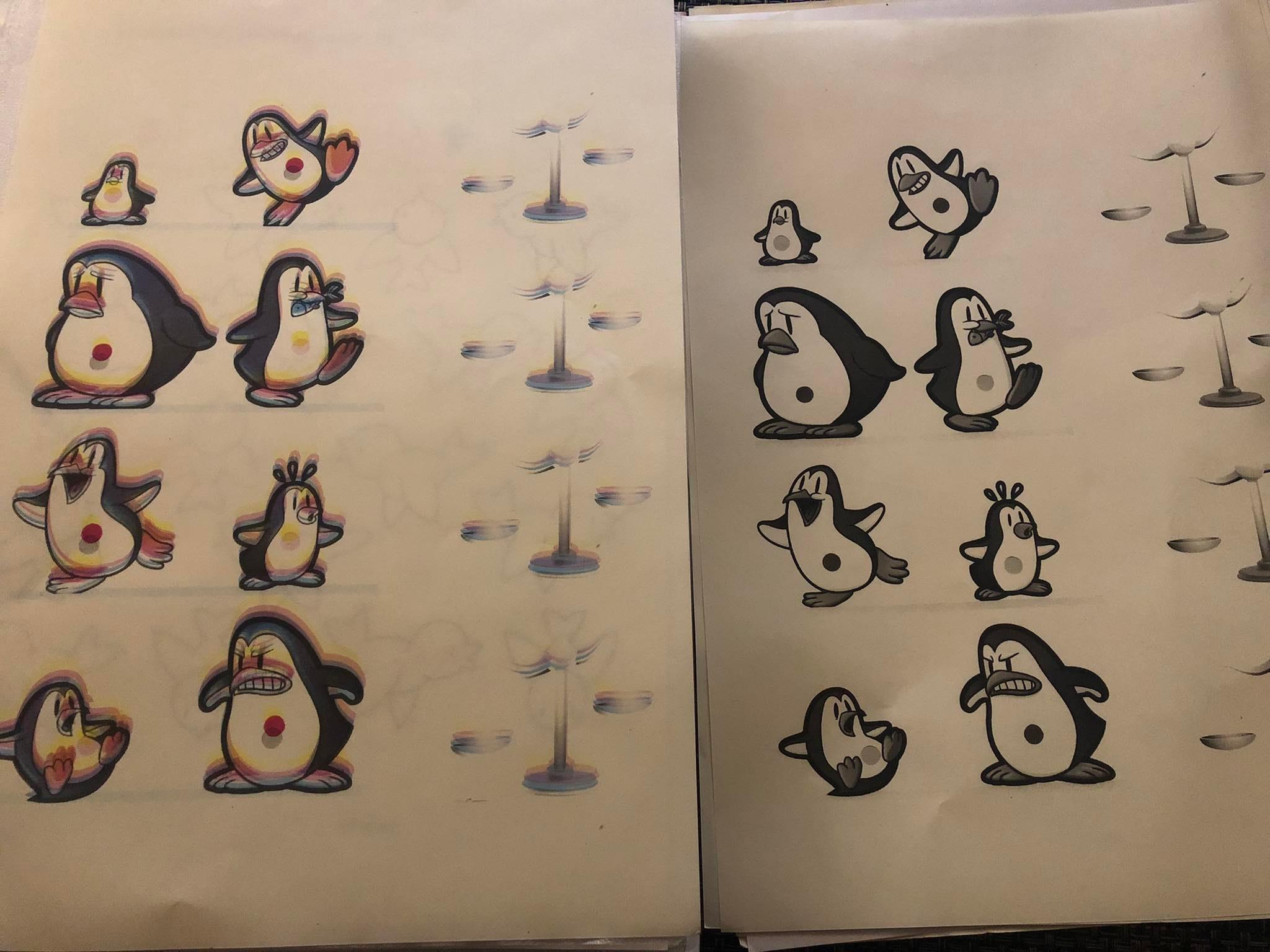

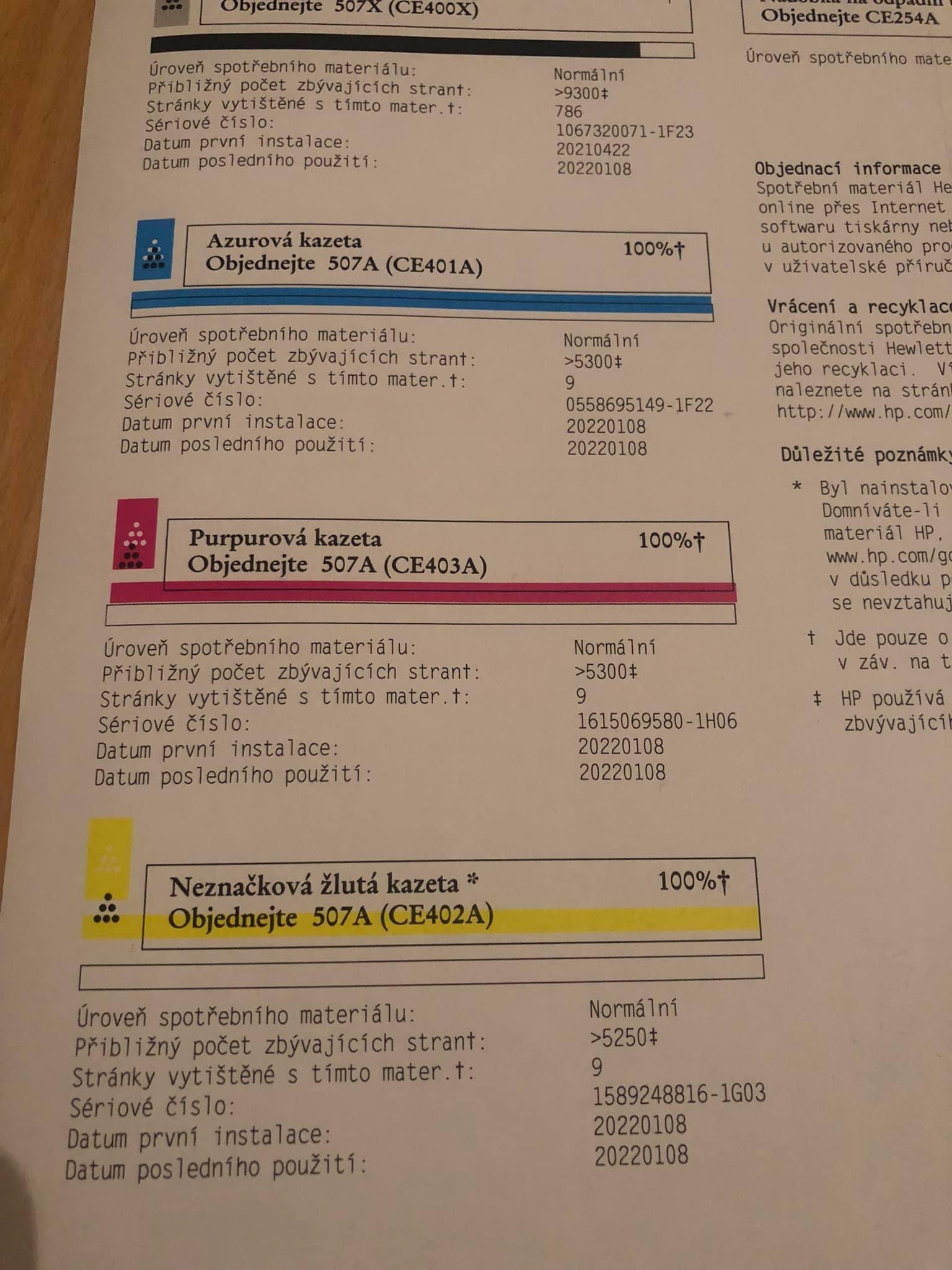

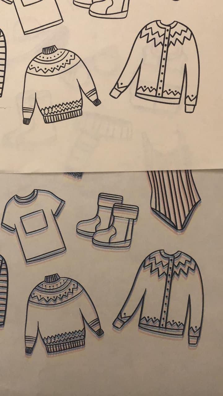

Dobrý den, mrkněte prosim na obrázky, vytiskla jsem černobíle i barevne. Ano, origo tonery. HP laserjet 22.01.2022 21:17 |

keď vytlačíte niečo na celú stranu čiernou a presne to isté farebne, je to rovnako na mm dlhé ? origo tonery ?
Kalibrujte produkt, aby sa zarovnali farby
Ak má vytlačený výstup farebné tiene, rozmazanú grafiku alebo oblasti so slabou farbou, možno bude potrebné kalibrovať produkt, aby sa farby zarovnali. Vytlačte diagnostickú stranu z ponuky Správy na ovládacom paneli a skontrolujte zarovnanie farieb. Ak farebné bloky na tejto strane nie sú navzájom zarovnané, musíte produkt kalibrovať.
1.Na ovládacom paneli produktu otvorte ponuku Nastavenie systému.
2.Otvorte ponuku Kvalita tlače a vyberte položku Kalibrácia farieb .
3.Vyberte možnosť Kalibrovať teraz .
Netuším,akým spôsobom kalibrácia prebieha.Či len po kliknutí melie pantom a nakoniec je výsledok rovnaký..
Skúsil by som ešte nahrať novší firmware zo stránky podpory treba počkať až kým proces neskončí a nevypínať tlačiareň
potom kontaktovať HP podporu český link nejak nefunguje..
Dobrý den, moc Vám děkuji za rady. Kalibraci produktu jsem zkoušela několikrát a právě jsem nahrála nový firmware, ale bez úspěchu, i tak děkuji.
