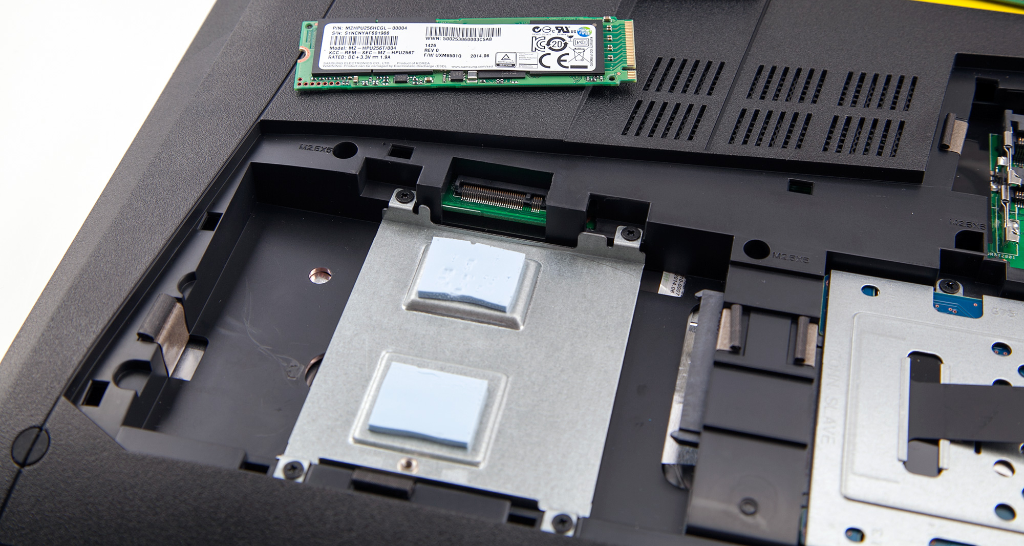

Pomýlil som sa nie je to n2 ale m2 tragédia a foto je ilustračné obidva mám ssd ale ten prvý by som rád nahradil ssd za ssd m2.
už som pochopil, ty chceš ten plech na uchytenie m.2, tak to si napíš asusu.. a hlavne si nepýtaj redukciu more..
Asus G751JY SSD BRACKET

On nejspíše nepotřebuje redukci, ale sáňky na podložení toho M.2 (jako na obrázku, který někde vyhrabal).
Moje rychlé řešení by bylo: podložit a přelepit izolepou.
To je z nejakého Ruského filmu,
A Vyhrabane je to odtiaľto. https://rog.asus.com/articles/g-series-gaming-laptops/gallery-g751-upgrade-guide/

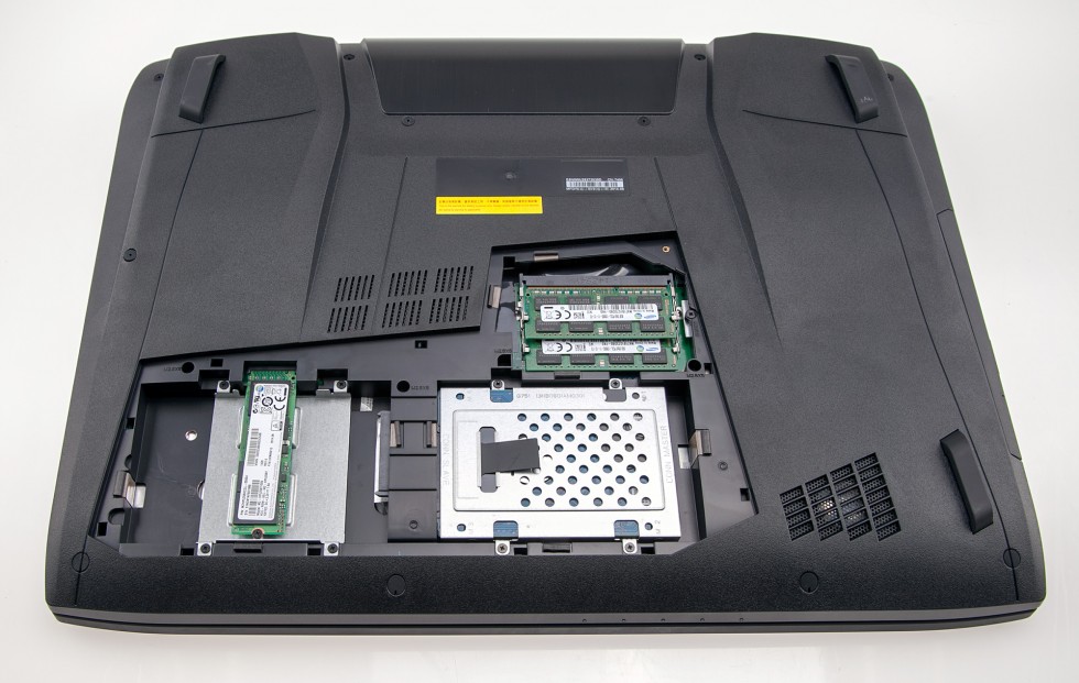

Predávali sa modeli z ssd a z ssd m2 ktorý bol drahší ale doska je identická a aj vstupy má 3 z toho 2 na ssd a 1 na ssd m2.

jestli se ho chces zbavit, zjisti jake ma zarezy (klic m nebo b) a podle toho potrebujes m.2 nvme nebo m.2 sata.
tak podle 2.fotky je to m -> treba typ adata sx8200, kingston kc2500, ...
Toto je len ilustračná fotka ja tam mám 2 ssd disky ktoré sú proti sebe ale je tam možnosť nahradiť systémový disk za ssd m2 ktorí ako je vidieť sa dá zasunúť zboku len by som potreboval to uchytenie toho ssd m2 disku ten držiak toho disku.
Nevím, zda ten plech slouží i jako chladič disku, ale pokud ne, tak ho nepotřebuješ. Nalep dovnitř pod konec disku kostku libovolného plastu a samořezným šroubkem ho přišroubuj. Hmotnost toho disku je cca 8 g, může být takto ve vzduchu, jde jen o upevnění proti vytažení ze slotu.
Dobrý nápad to bude asi najjednoduchšie.
mě je celkem jedno jaký plech sháníš, přilep tam třeba suchý zip. (i když řadiče m.2 disků docela topí)
jde o to, jaký typ m.2 disku tam můžeš nahradit - rychlosti z testu odpovídají režimu pouze sata3. takže by to chtělo reálnou fotku od tebe, co tam vlastně je. nebo opsat typ ssd co teď máš, možná ho zobrazí i speccy nebo jiný diagnostický program.
dnešní m.2 jsou snad všechny nvme, ale ten tvůj krám je 6 let starý.
