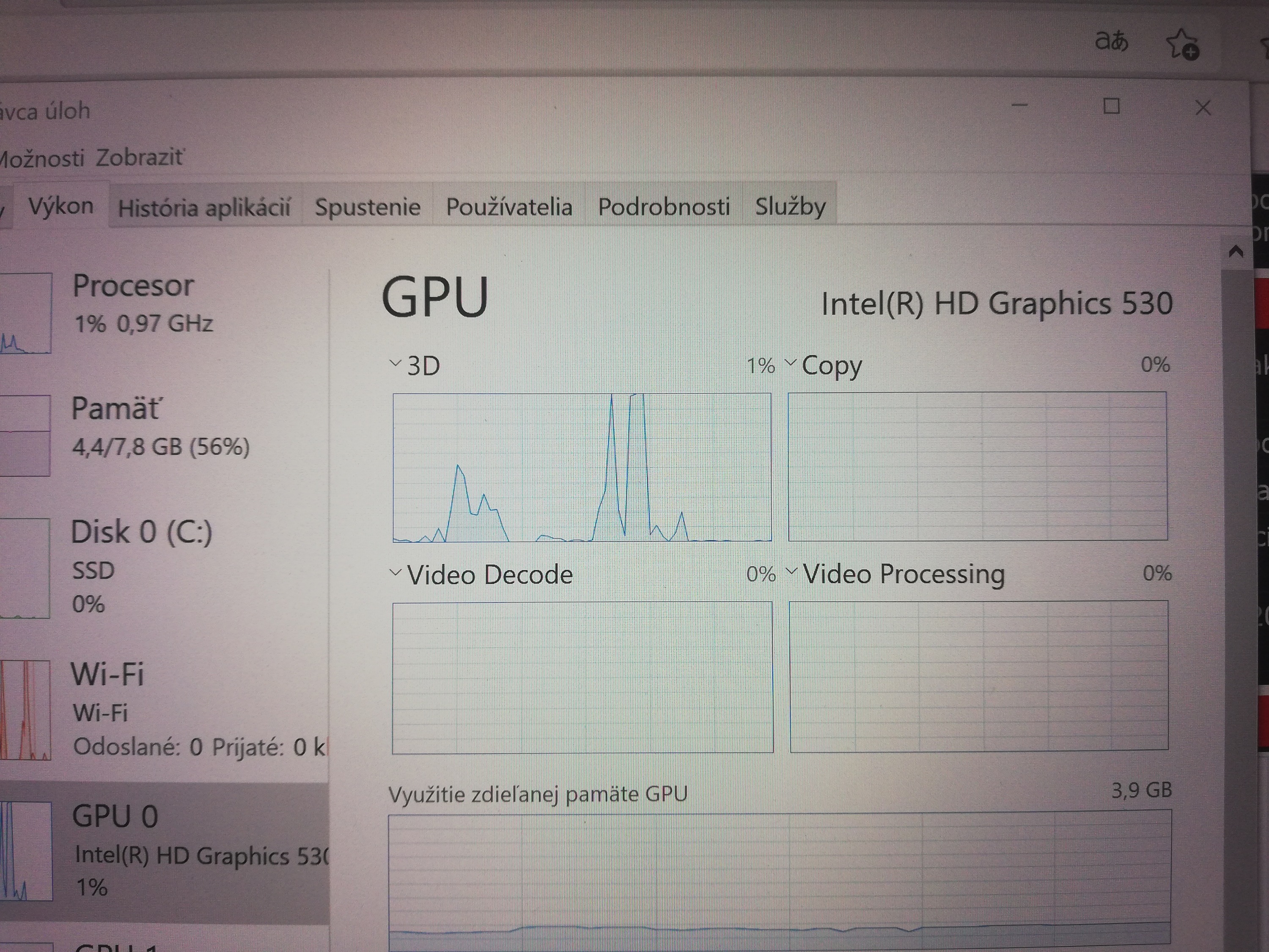

to není grafická karta, ale intel.
když se mění vytížení při používání průzkumníka, odspywaroval bych ten krám. netěžíš někomu bitcoin?

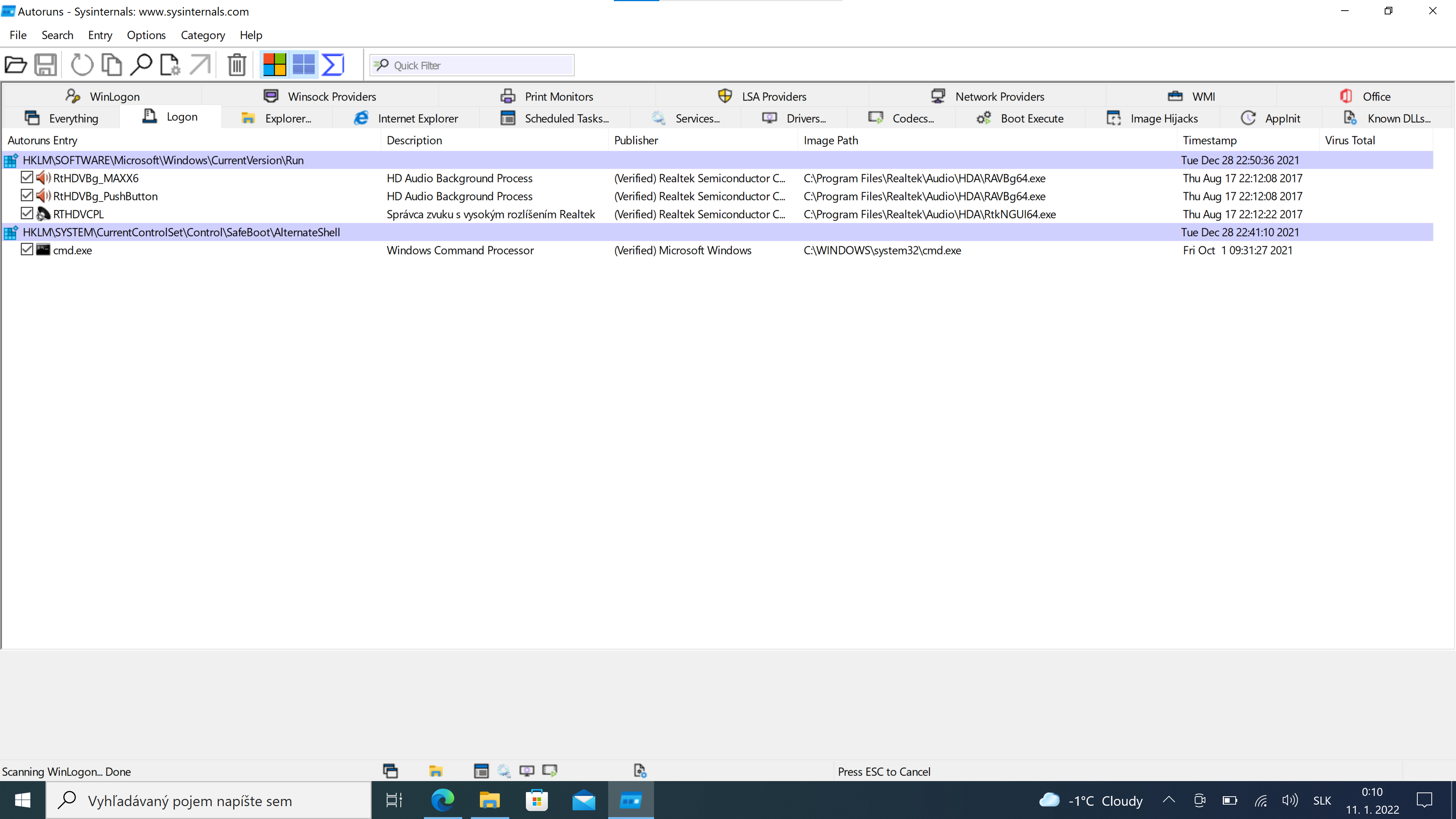

pomocí ms autoruns bych vykopal všechny zbytečnosti, co se automaticky spouští po startu: ms autoruns -> záložky: logon (po spuštění), scheduled tasks (naplánované úlohy), možná i services (služby cizích výrobců).

autorun som otvoril a takto to tam vypadá.
adwcleaner nič nenašiel
toto je ok.
jen ten bonzácký a zbytečný wmp v task scheduleru zakaž (zruš zatržení, nebo rovnou del).
psal jsem něco o kontrole antispywarem, o reinstalaci ovladačů, o zákazu jejich rozdrbávání microsoftem.
podle toho "autoruns" žádný exotický zhoršující antivir nepoužíváš, měl by tam své procesy (mívá rozšíření "shell extension" v menu průzkumníka, proto bývá podezřelý).

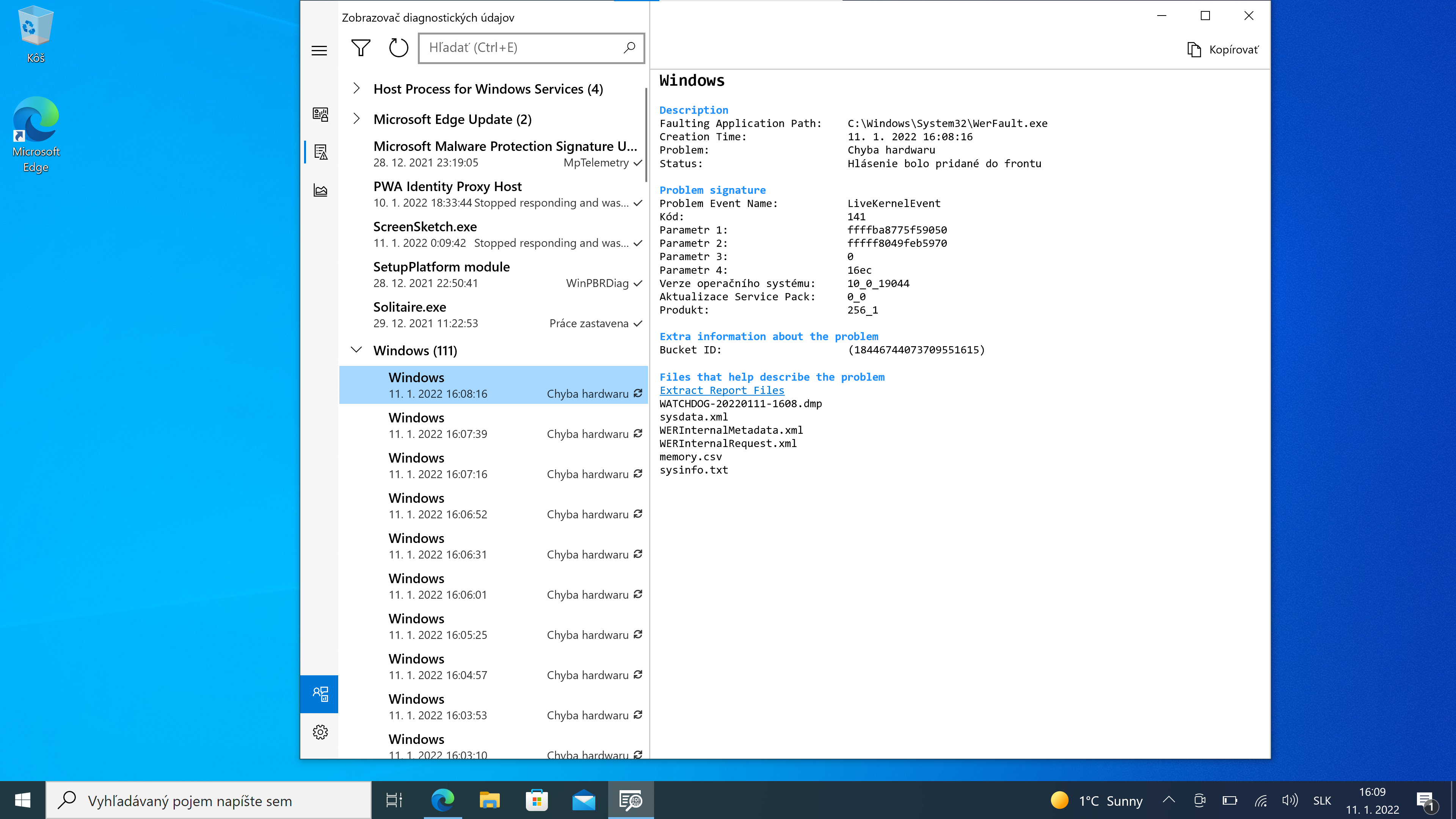

pak ještě zmíněný prohlížeč událostí (eventvwr.msc), položky system a aplikace, jestli tam není hodně chyb.
Moc sa tam v tom nevyznám, ale nejaké chyby mi tam našlo.
Aká je to chyba a prečo prestal - nájdeš v Eventviewer.
![[ev_top.png]](https://www.howtogeek.com/wp-content/uploads/2017/11/ev_top.png?height=200p&trim=2,2,2,2)
Ale pokiaľ píše HW chyba - niektorý kompnent ti to spôsobuje. A práve Event Viewer zistí kód chyby a čo to spôsobilo.
111 chyb hardwaru -> buď nestojí instalace ovladačů vůbec za nic, nebo je ten hw fak vadný.
prohlížeč událostí = eventvwr.msc
