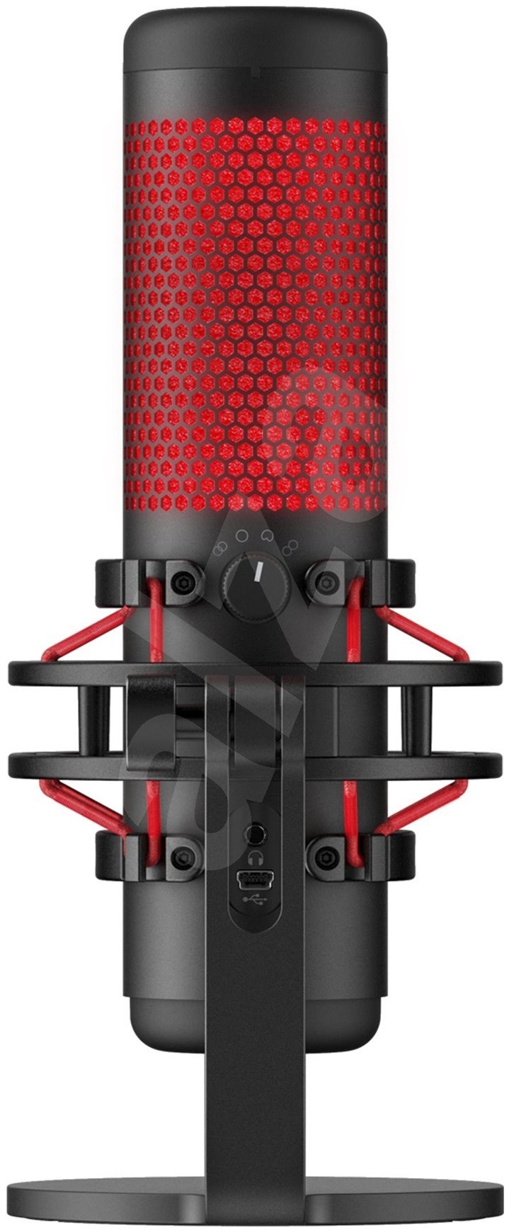

vlastním tento mikrofon od HyperX - hyperx-quadcast-d6876014.htm
Chtěl bych ho připojit do zvukového mixéru. Je to možný? Nyní mám připojený mikrofon přímo do PC přes USB. Jaký způsobem bych tento mikrofon mohl připojit přes tuto zvukovou kartu? tc-helicon-go-xlr-usb-zvukova-karta
Jde to vůbec? Co k tomu budu potřebovat?

V zásadě to nejde. Proč si kupuješ USB mikrofon, když ho chceš strkat do mixeru s analog. vstupem ??…

Já už ten mikrofon mám cca. 2 roky, ale chtěl bych si pořídit mixer. Tak zjišťuji informace jestli t…

Pokud má mikrofon skutečně jack s analogem, tak to tam můžeš strčit ... v popisu to není uvedeno. Je…

Mikrofon sice má zdířku jack, ale je tam symbol sluchátek. To asi fungovat nebude...

No to je právě dobré :-) stačí to zapojit do LineIN vstupu, to USB musí být ale zapojené do PC nebo…

Dobře. Děkuji moc za info. Právě jsem nevěděl, jestli ten 3,5mm výstup v mikrofonu není jen na poslo…

Možná jsem pesimista, ale stále si myslím, že přes slucházkový výstup nahrávat nepůjde. Univerzální…

... port pro sluchátka ... neboli analogový výstup zvuku na úrovni LineIN.

Já právě viděl nějaký videa na YouTube, že to tak připojovali. Objednám to a až to přijde, tak dám v…

Nemusime cakat, len sa skus este raz zamysliet. Mic nam produkuje nejaky vystup, takze vystup na slu…

samozrejme pujde.

Výstup z mikrofónu je usb a pripája sa do počítača ,sluchatkový výstup je prepojený do usb,ako to ch…

Toto ma napadlo, ze ako moze mic produkovat zvuk priamo do vystupu, ale reku ked je tam vystup asi m…

Prostě tam může být celá sestava: mikrofon-zesilovač-výstup na sluchátka. Zesilovač je v nejjednoduš…

Což takhle prostudovat návod? https://media.kingston.com/support/downloads/HyperX_QuadCast_Microhon…

Vypadá to, že analogový výstup pro sluchátka se dělá přímo v tom mikrofonu, což se dalo čekat. Ale…

já se zeptám: nemá ten mikrák náhodou v sobě A/D převodník?

:-):-):-) Má a není to náhodou. poslední
