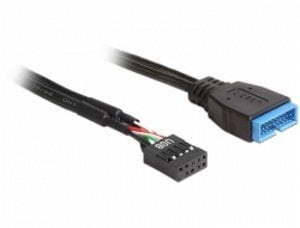

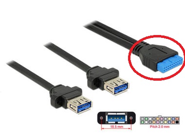

jaké využíváš USB? někde ve předu? seš si jistý že je správně zapojené do základní desky?
USB 3.0 má takovýto konektor
[usb 3.0]
Nemáš to připojené nějak tak to? tím pádem by to bylo USB 2.0 i když se tváří jako 3.0
[USB 2.0]
