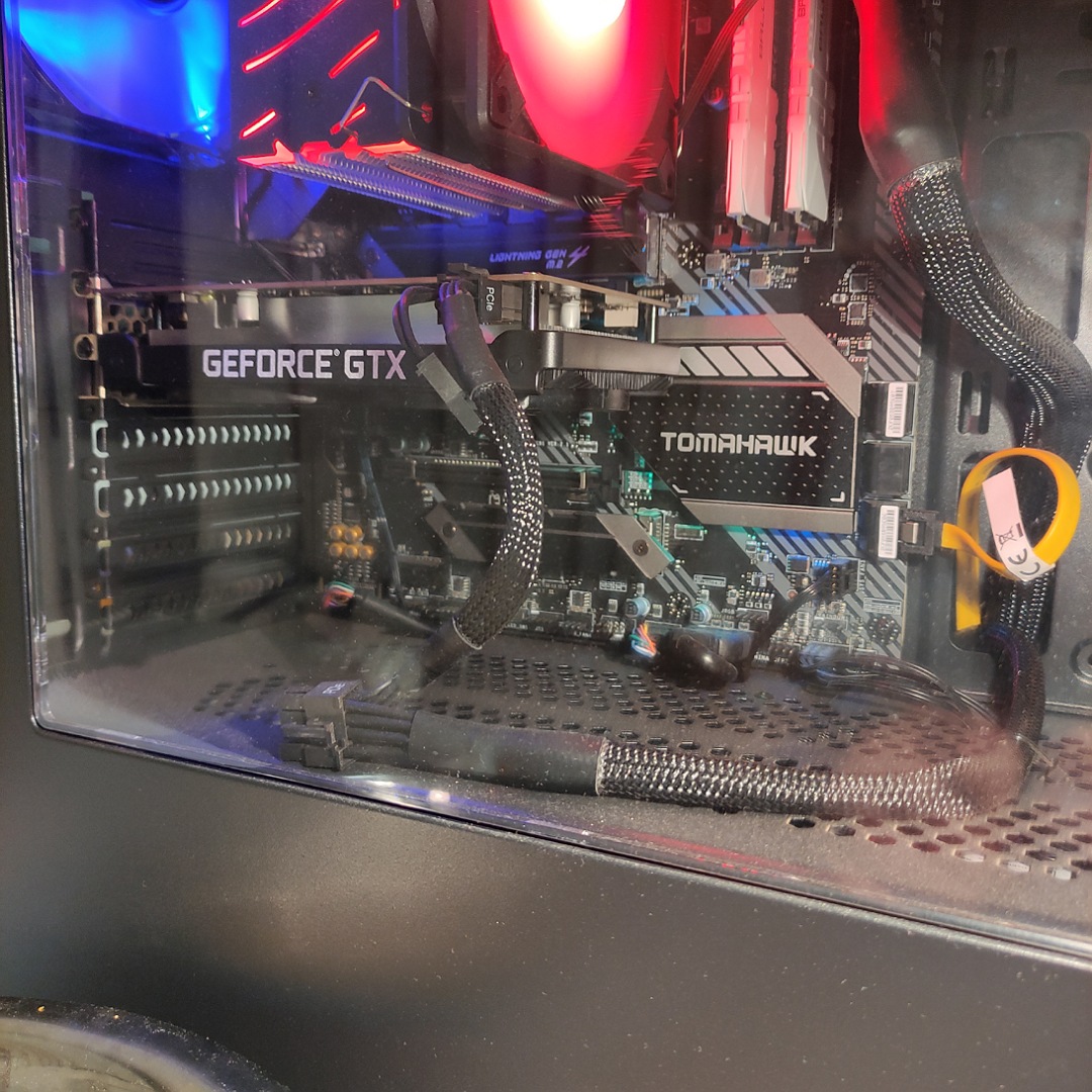

Foto chybí.
Zdroj snad fouká horký vzduch ven ze skříně. Žádné foto tady není.
Omluva, jsem tu prvně, foto velký, chaos. Tak snad teď.
Tak nevím, jeslti nejsem při pátku přepracovaný, ale nějak na té fotce nevidím to místo, kam bys chtěl dát ten větráček.
Dole, vlevo, je tam místo i když to tak nevypadá. Jak tam jsou ty průduchy. Jen musí být menší, jako do notebooku.
No ale psal jsi o místu mezi grafikou a zdrojem.
Blbost?
Ano, grafika tam je vidět a fouká dolů, a to dole dirkovaný, co vypadá jako dno, pod tím je zdroj.
Nefouká dolů, ale ven ze skříně, což je správně. Jaký máš vlastně problém?
Jak již bylo zmíněno nefouká dolů.
Vyfoť ještě tu horní půlku.
Malej vetracek třeba 4cm "do notebooku" fouká malo. Pokud bys oddělal všechny ty plechy na vga možná bys tam dostal 80x80.
Zdroj má foukat ven.
Vedle chladiče CPU bývá místo na skříni na pořádný ventilátor. Dal se dávají ventilátory dopředu skříně a ty posouvají vzduch kolem grafiky.
Grafika má dva větráčky, co funí přímo pod sebe. Nejde to ven. Nahoře to červený je obr větrák na procesoru, vedle, to modrý, velkej větrák co jde ven. V předu můžu větráky dát, tam mám spousty místa, ale nechci přisávat z venčí, jen foukat ven.
Jo už to vidím na mobilu sem to nepoznal.
Vetřák zepředu dole na bedně by usměrnil proud vzduchu přímo na tu grafiku. Pokud nechceš tak bych valámal ty 4 záslepky a dal větřák místo nich.
Problém, aby se to teplo někam vyvedlo.
Ano, děkuji všem za čas. Bude to opravdu o tom, dát ho z předu. Místa tam je dost, i připravený úchyty. Tak to tak spáchám.Tak jak píše Tank.
Důvod byl, že se mně grafika motá kolem 60st.Vím,není to tragédie, přesto jsem ji chtěl srazit níž, a v ovládání ot. větráčku grafiky se nevyznám, aby běžel pořád, a nespinal až nad 55.
Nemáš sice co řešit, ale když se nudíš, zkus MSI Afterburner - tam se dají otáčky ventilátorů grafiky nastavit.
