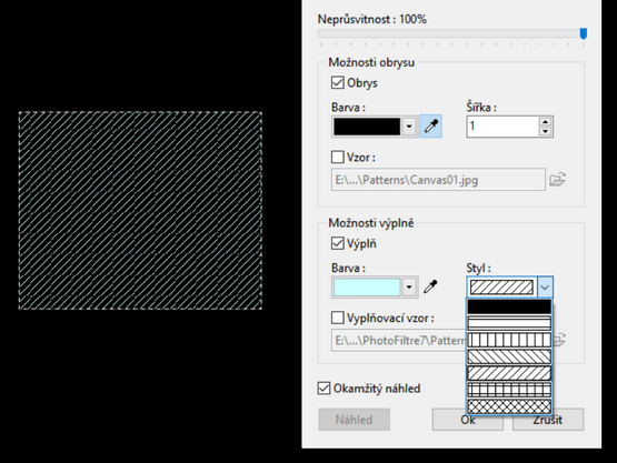

To je nápad. Já používám PhotoFiltre tam je "vyplnit vzorem" a 6 předpřipravených. Nadělám si další…
