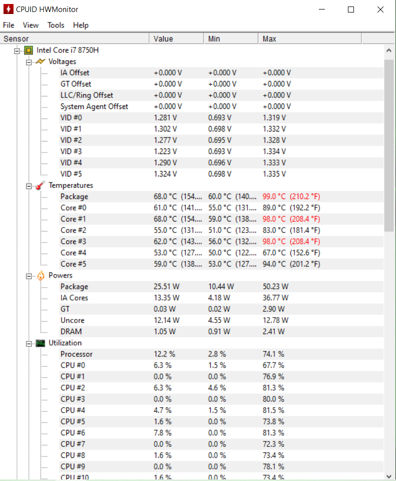

Dobrý den, při některých hrách např. league of legends, dayZ mi při hraní po 5 min začnou dropovat fps, běžně hraji na 170fps+ - a po 5 min hraní mi to začne skákat na 20-30fps pokles trvá 5sekund a poté se fps vráti k normálu a takhle mi to dělá celou hru. Náročnější hry mi jedou bez problému. chtěl bych se zeptat, čím to může být. děkuji

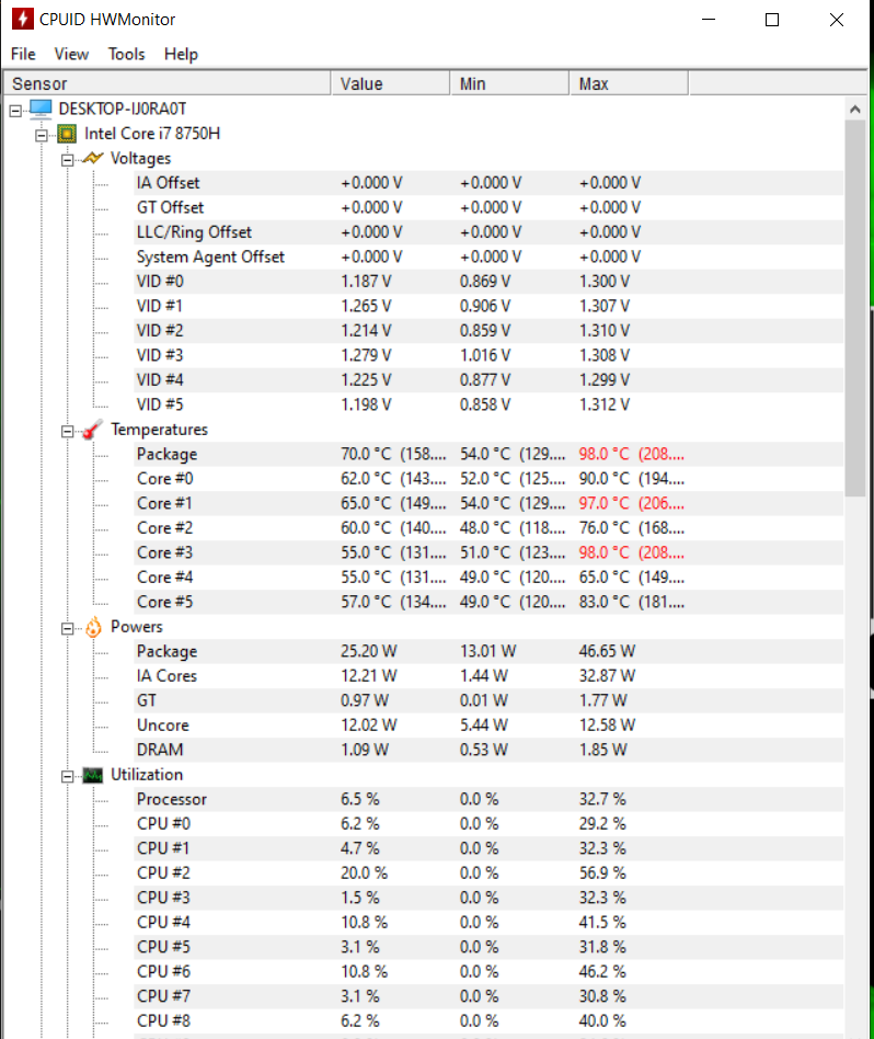

zasílám foto TEPLOTY A MŮJ NOTEBOOK. teploty jsou focené při hraní league of legends.
Evidentně se ti to přehřívá, nebo to nevidíš?

Děkuji, ale jak je možné že při call of duty warzone při full detailech nemám žádný problém s fps, p…

Když mám vše vypnuté a zapnu jen google, tak mám tyhle teploty, je to normální?

No není to normální, prostě se to přehřívá, vyčisti notebook od prachu, zkus sehnat nějakou chladicí…

Rozumím ale přece hra league of legends je méně náročná a běží mi špatně.. zatím co call of duty co…

místo filozofování, co je podle tebe méně náročné, řeš ten průser na screenu při provozu bez zátěže.…

No není to normální, prostě se to přehřívá, vyčisti notebook od prachu, zkus sehnat nějakou chladicí podložku s ventilátory
Ty teploty ti tam svítí červeně a ty máš ještě zde otázku čím to může být? ::) procesor se přehřeje sníží výkon aby se nepřehřál = snížení FPS
