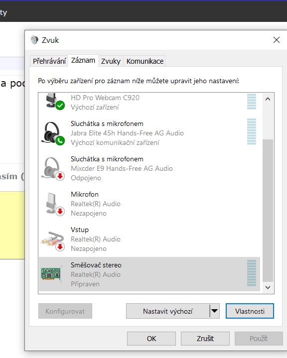

Abys mohl zvuk mimo ty velké repráky zapojené do zvukovky kompu taky spustit v BT externím repráku, potřebuješ mít ve windows aktivovaný Stereo Mix a dál v nastavení zvuku nastavené Poslouchání z defaultně nastavených PC repráků do zvolených BT repráků. Pro Stereo Mix musí být podpora driveru výrobce zvukového hardwaru a to ty zvukové čipy na základovkách obvykle nemají. Ten nedostatek lze řešit aplikacemi Jack, Virtual Audio Cable..... ty multiroom systémy fungují na WIFI, to je zcela jiná liga.

směšovač zvuku mám koukám.. ale nevim, co s tim..
