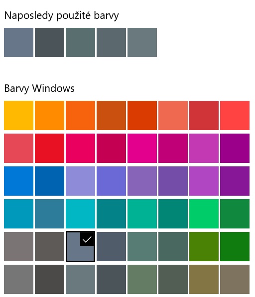

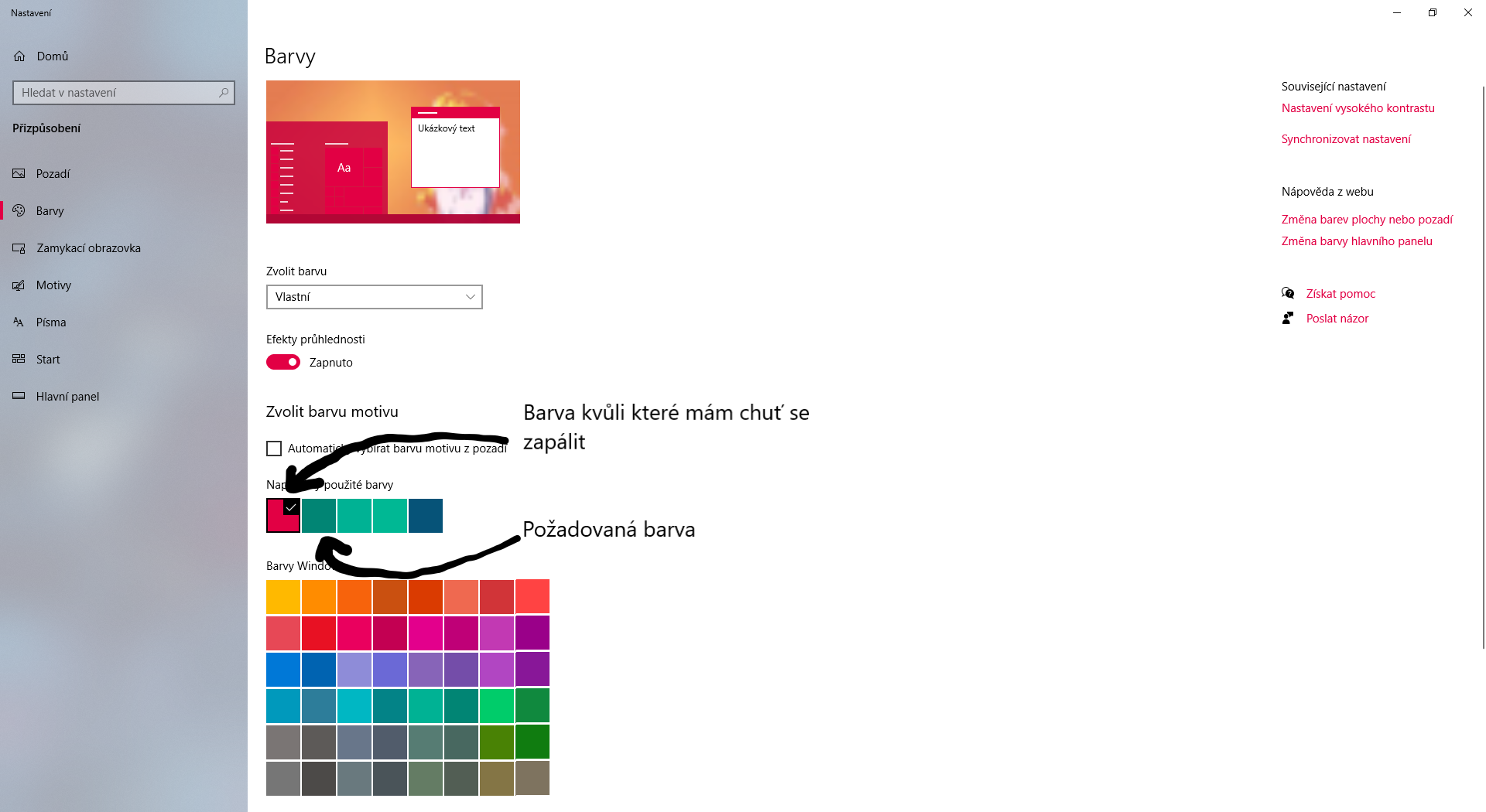

snažím se nastavit si barvu svého systému ale ta se vždy po tom co se nějaká aplikace promítne na fullscreen, změní vždy zpět na růžovou...

Takže vybrat barvu z té palety barev dole nejde? ovladače k grafice i procesoru jsem aktualizoval…
IQ37 12.02.2022 23:53
jde ale když vyberu barvu a po tom co se nějaká aplikace spustí ve fullscreenu tak se hodí zpět do r…

Zmenis barvu, odhlasis se z Windows, znovu se prihlasis a jaka tam je barva?
RedMaX 13.02.2022 10:00
RedMaX
růžová ok ale díky vám jsem něco zkusil a ono to zafunguvalo takže děkuji
