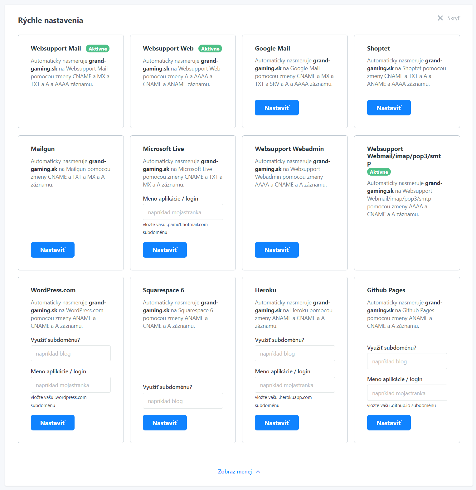

Dúfam, že ste pochopili o čo ide resp. že som to napísal dostatočne zrozumiteľne. V prílohe zasielam ešte rýchle nastavenia DNS (ako to mám ja nastavené). Nie som si istý, či je bezpečné posielať aj DNS záznamy, tak tie radšej nepošlem, a keby sa tu našiel nejaký odborník, ktorý mi napíše že je bezpečné sem poslať aj DNS záznamy, tak ich pošlem.
S DNS to nesúvisí. Skontroloval by som nastavenia smtp, ale očakával by som že budú spoločné pre sam…
