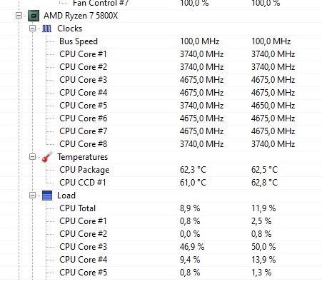

Asi máš hodně dobré chlazení, normálně má spíš tak kolem 80°C a ten program nemusí ukazovat teploty přímo z čipu, zkus spíš HWInfo.
Tak v klidu mi 60+ prijde fakt hodne, to se mi nezda. Jaky je tam ted chladic? (v zatezi pres 70 je normalni)
Tento mám https://m.alza.sk/arctic-liquid-freezer-ii-360-d5711544.htm?o=1 a tiež sa mi zdá moc
skúšal som aj hw info a tam je to tiež tak : ) čiže je to tak good ? nemusim to riešiť ? lebo moc sa nerozumiem tomu
Podle mě normální stav.

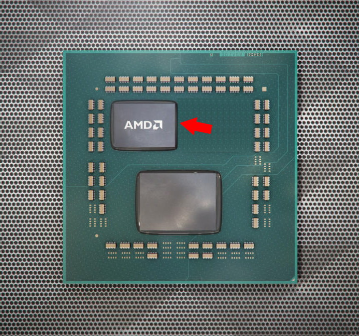

Prostě když ten malej čtvereček vyzáří 100w tepla (/jako žárovka) nemůžeš čekat vevnitř něj bude 30 stupňů.
Ja mel v klidu okolo 45 stupnu a v zatezi sel k 80 stupnum, SilentiumPC Fera.
Jsem ho podtaktoval, jenom drobne, takze vykon sel dolu neznatelne a teplota v zatezi sla temer o 10 stupnu niz.
Ano, zrovna ten čiplet je u 5800X jenom jeden "plnotučný" (pokud nepočítám nějaký zmetky s druhým vadným čipletem) a je mnohem menší než samotné CPU, a z tohoto jde těch 100W, to se nedá uchladit rozumně, já mám v zátěži cca 80°C a můžu mít chladič jakýkoli...
5600X a 5900X/5950X nemá takové problémy s chlazením, sice 5600X má taky jeden čiplet, ale ještě osekanější s 65W TDP, což se dá chladit na malé ploše, zase 5900X/5950X mají čiplety dva vedle sebe, což znamená 2x vetší chladící plochu při TDP 105W!
5800X je sice dobrý CPU (velmi dobrý jednovláknový výkon, nejvyšší takty na jádro...), ale chladí se zdaleka nejhůře a pokud nepřekračuje 90° v zátěži, tak naprosto OK.
Taky jsem to trošku pozměnil PPT 115 W
TDC 90 A
EDC 105 A
mám tento chladič arctic freezer 34 esports
a teploty se mi teď pohybují v klidu 34-45°C v menší zátěži nějaký csgo lolko 60-70°C pak třeba red dead redeption tam se to už dostane i k 85°C ale to spíš kvůli tomu že začíná topit i grafika jinak tohle AMD topí dokud se to nedostává nad 90°C tak si myslím že je to OK
