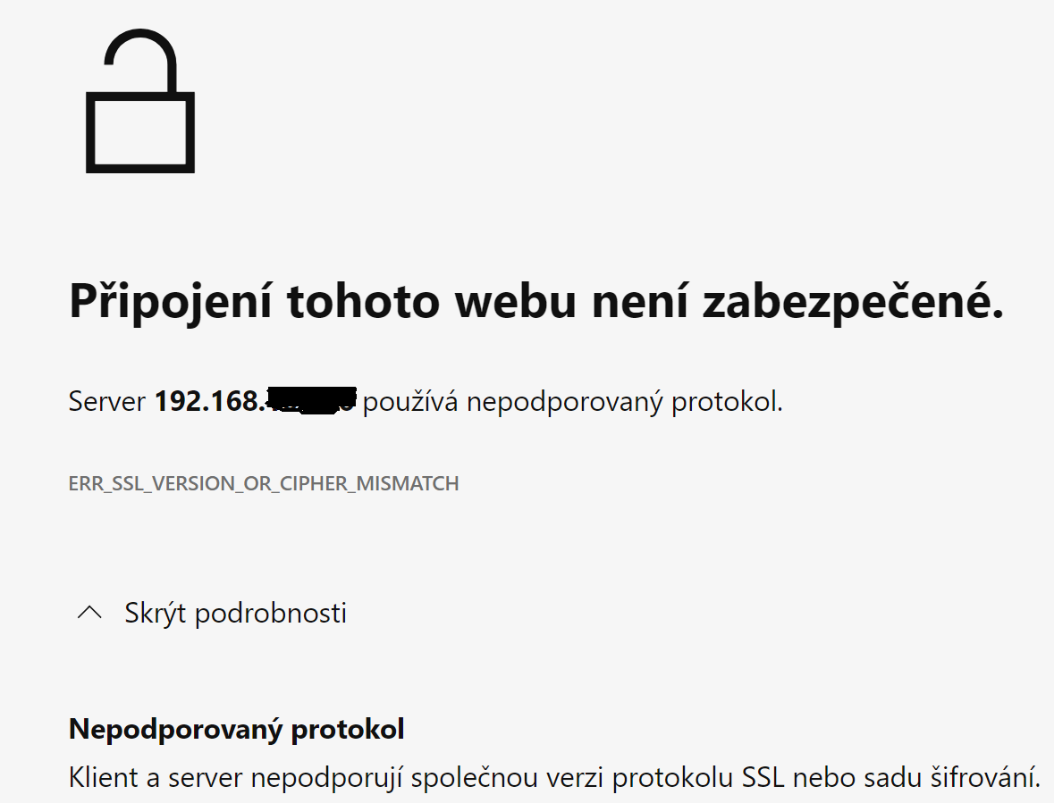

Windows 10 - Nelze se připojit na tiskárnu kvůli nepodporované verzi protokolu SSL
Chtěl jsem se připojit na tiskárnu přes IP v prohlížeči (192.168...). Problém je, že při načtení to hlásí problém se zabezpečením, přesto se zobrazí přihlašovací okno. Jenže, po zadání přihlášení tak vyskočí
Podařilo se mě zjistit, že na mém pc je TLS 1.3, ale na tiskárně se verze vůbec nezobrazí.
Na jiné tiskárny se připojit lze, takže problém v pc není. Jediné, co mě napadlo, je vypnout firewall, ale vůbec to nepomohlo.
Prosím o radu,
Děkuji

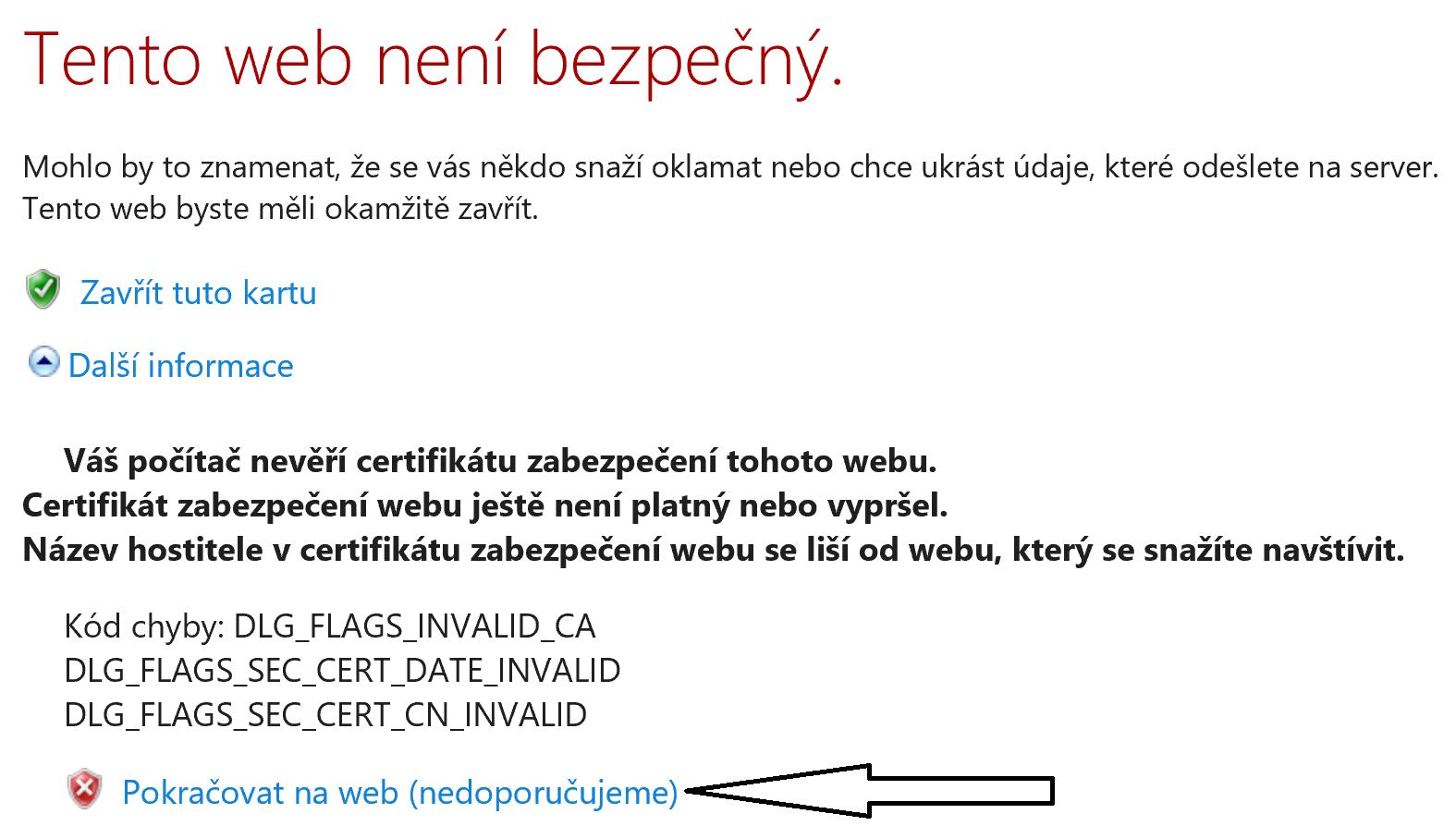

Tak měl jste pravdu. Internet Explorer v podstatě reaguje stejně, akorát tam právě nabízí možnost pokračovat (nedoporučujeme). Je absurdní, že to jde v tak hrozném prohlížeči. Každopádně, děkuji.
Tiskárna používá starou verzi protokolu, počítač novou a tak si nerozumí. IE používá i starou verzi, takže si rozumí.
Nerozumí. Nedostatečně jsem to popsal. IE taky hlásí problém, ale na rozdíl od "normálních" prohlížečů má tam možnost přesto pokračovat.
Z tohohle výpisu ještě nevyplývá, že by si nerozuměli, jenom že si nevěří, ale je ochotný na tvůj výslovný příkaz i přez všechnu nedůvěru pokračovat dál.

No, dnes jsem si vzpomněl, že u této konkrétní tiskárny byl tento problém, když jsem se na ni předminulý týden přihlašoval a pravděpodobně i dříve, ale i Edge/Chrome v podstatě zobrazovali tu samou hlášku s možností pokračovat. Teď už to nedovolí, takže to očividně souvisí se zabezpečením v poslední verzi. Jedinou možností je asi použít IE (nebo emulátor doplněk do Chromu) nebo spíš aktualizovat firmware v tiskárně (to ale asi budu muset vykomunikovat s poskytovatelem, jak se to dělá)

Špatně jsem to napsal. Přiložil jsem printscreen výše (nebudu ho sem vkládat dvakrát). IE s tím má taky problém, ale na rozdíl od "normálních" prohlížečů, tam má možnost pokračovat.
Problém je v HTTPS adrese a certifikátu. To je to varování.
Pak následuje druhý problém - verze sifrovacího protokolu. Aktuální prohlížeče mají povolen ten nejnovější a starší verze mají zakázané. Proto tě na rozdíl od IE nepustí.

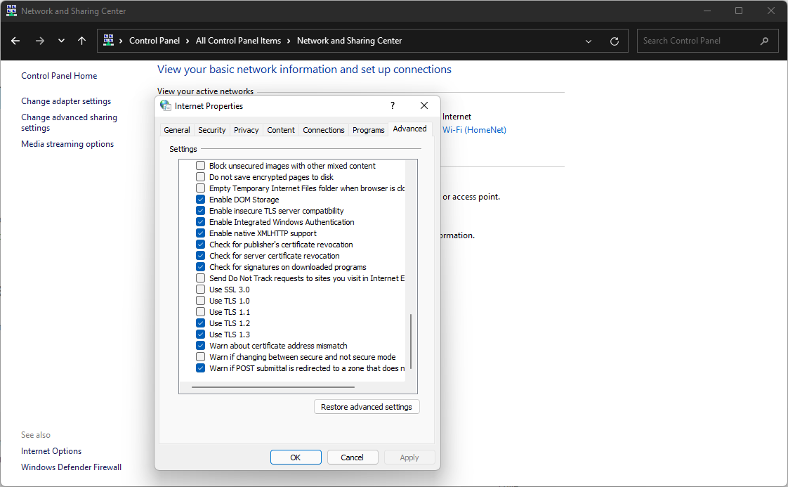

Pokud by to mělo být trvalejší, je třeba v prohlížeči povolit i starší verze TLS protokolu.
Pochopitelně to můžu udělat v ovládacích panel (níže). Každopádně, není problém v zastaralém firmware v tiskárně?

Takže problém je v neplatném certifikátu a nemůže za to zastaralý firmware? V tom případě ale nedává smysl, proč by mělo pomoct povolení starší verze SSL/TLS. (Nemohl jsem to dnes otestovat, udělám to zítra)

Každopádně, zkoušel jsem povolit SSL (viz obrázek výše) a nepomohlo to.

konfiguracni panel protokolu je inetcpl.cpl, prohlizece ho povazuji za systemovy.
