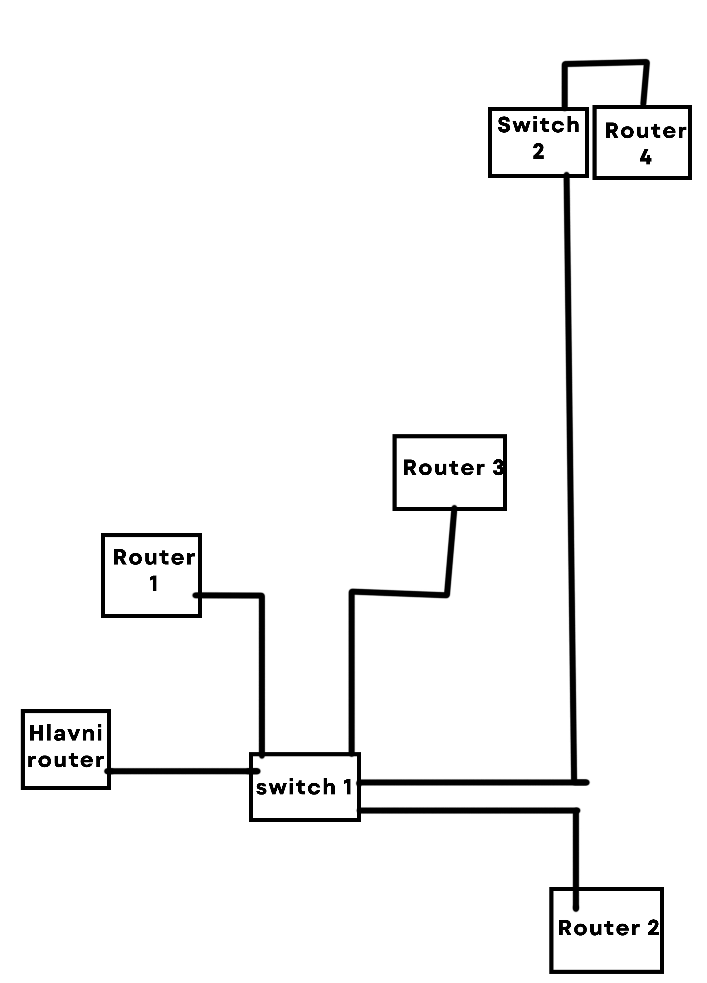

řeším problematiku propojení více routerů v objektu. Jedna se o větší sklepní prostor a na hlavní router jsou připojeny další 4 routery aby se signal dostal všude a do všech zařízení. Viz mapka v příloze.
Všechny 4 routery jsou TRENDnet TEW-731BR. Hlavní router od poskytovatele je Comtrend VR-3031eu. Občas velice kolísa rychlost internetu i když stojím přímo u routeru. Počítače napojené na hlavní router tento problém nemají. Aktuálně je vše nastavené tak, že má každý router svůj název a u všech je zapnuté DHCP.
Můj cíl je docílit toho, aby byl jeden název wifi sítě a routery posilovali pouze signál. Bohužel jsem v těchto věcech poměrně lajk. Zkoušel jsem dle rad internetu vypnout DHCP a dát jeden název sítě a pár dalších rad a tipů, ale to bohužel nefungovalo.
Může mi tu někdo poradit jak správně zařízení nastavit aby vše fungovalo jak má? Za každou odpověd děkuji.

Zkus si o tom něco přečíst ... ty routery je třeba dát do režimu AP (tedy vypnout DHCP a zapojit jak…

Tak jsem nastavil podle návodu https://pc-help.cnews.cz/viewtopic.php?t=125575 jeden router. Mám roz…
Morph 08.03.2022 11:58
Morph
V tom návodu ten 1. router je tvůj hlavní router. Ten 2. je tvůj 1., 2., a další routery (tedy AP).…

Hlavní router je u stropu a jen mezi hlavním routrem a routrem číslo 4 je například 250 m a asi 5 cc…

Tak jsem si s tím ještě pohrál a zatím vše šlape jak má. Trochu mě dělal problém nastavit zařízení n… poslední

Dost šíleně navržená síť, Trendnet taky není žádný zázrak. Já bych to celé překopal, aby lokální síť běžela na gigabitu a pořídil bych nějaký mesh systém...
Ty tvoje routery jsou v jakém režimu?
Ty doplněné routery jsou aktuálně v základním režimu po prvotním spůštění routeru ( pouze změněné jméno routeru). Tedy jakoby v řežimu CLIENT pokud to říkám správně. Pokoušel jsem se i o jiná nastavení, ale bohužel to bylo spíše horší.
Tak jsem nastavil podle návodu https://pc-help.cnews.cz/viewtopic.php?t=125575 jeden router. Mám rozpětí IP 10.0.0.1 - 10.0.0.137. Pokud jsem to dobře pochopil, tak jsem tam měl nastavit ip která je mimo tyto hodnoty. V tomto případě jsem nastavil konkrétně 10.0.0.140. Po připojení přes telefon vše funguje v naprostém pořádku a signál jede na 100%. Notebook v místnosti ale hlasí po připojení k wifi "bez přístupu k internetu". Nějaký nápad čím by to mohlo být? U sekundárního routeru je i vypnuto DHCP a vše je zapojeno do lanu. Jinak ostatní routery pro jistotu musí mít Ip nekolidující s Ip sobě navzajem? Takže další router například 10.0.0.141? Chápu to správně?
Hlavní router je u stropu a jen mezi hlavním routrem a routrem číslo 4 je například 250 m a asi 5 cca 1m tlustých stěn. Signál z hlavního routeru se nezvládáme v dostatečně dobré kvalitě protlačit ani na konec vedlejší místnosti který je cca 30 metrů daleko. Staré sklepní prostory nám v tomhle dávají zabrat.
Tak tady ti hlavne dava zabrat ze to ze jsi se pustil do problematiky ktere vubec nerozumis. Nechces si na to pozvat nekoho znaleho, ktery navrhne rozumne a funkcni reseni (ackoliv to cele "zabije" ta VDSL pripojka)?
Osobne bych se takypriklanel k pouziti Unifi pristupovych bodu, nez to placat na levnych domacir "routrech".
