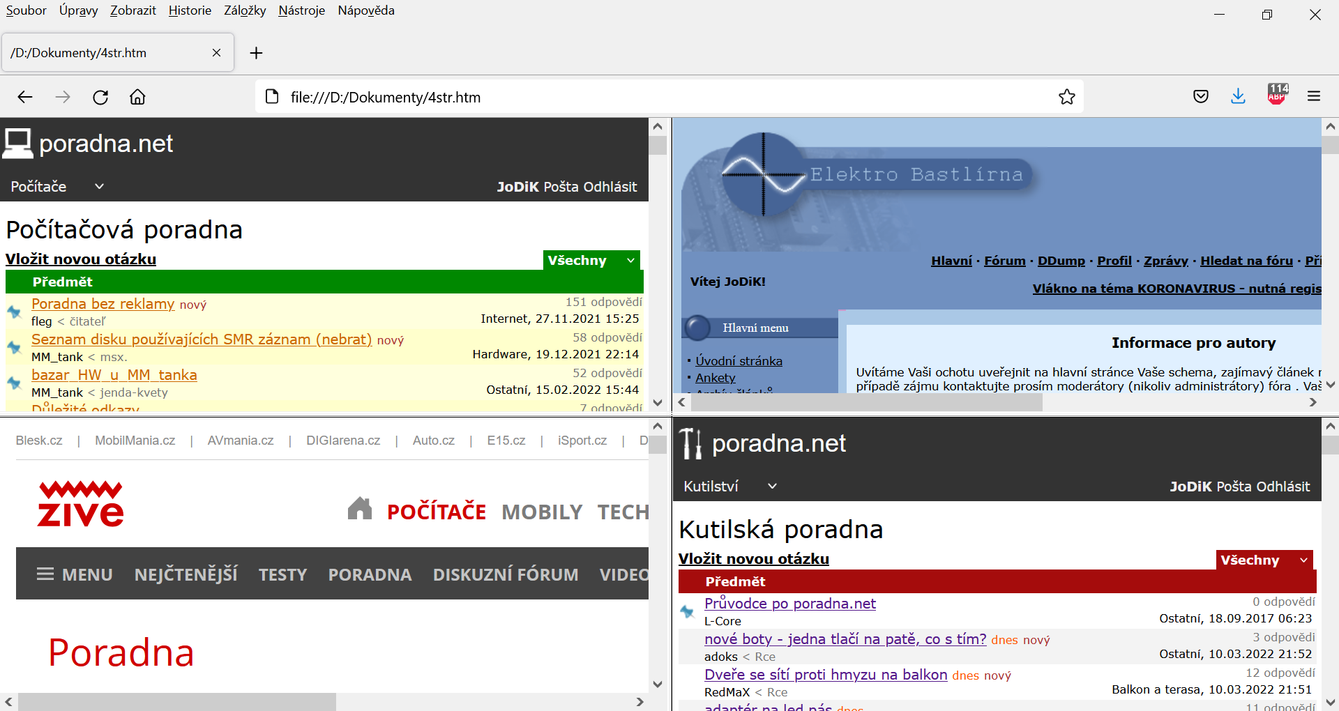

Jde to samozřejmě velice jednoduše, pomocí starší technologie, tzv. Frames.
Například tento výsledek:
![[94764-frames-webp]](https://pc.poradna.net/files/94764-frames-webp)
Vše podrobně popsané a zdokumentované nalezneš tady:
https://html.com/frames/
Jen jde o to, nebýt líný.

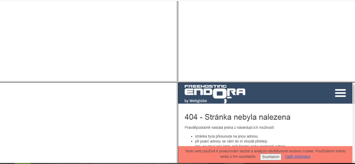

OK toto jde
ale problém je v tomto jak tam dát nějakou stránku <frame src="moje stránka.php" 404 - Stránka nebyla nalezena kde je chyba? díky
edit nebo takto já jsem dal tři odkazy asi s dobrou adresou ale děje se toto ty okna jsou prázdné čím to :? díky![[94766-okna-v-okne1-jpg]](https://pc.poradna.net/files/94766-okna-v-okne1-jpg)
Asi dobrá adresa asi tak dobrá nebyla. Teda asi.
Už to funguje asi tam byl nějaký šotek díky
Nesváděj to na chudáka šotka, když se nemůže bránit.
Když ti to funguje, mohl bys dotaz označit jako vyřešený, ne?

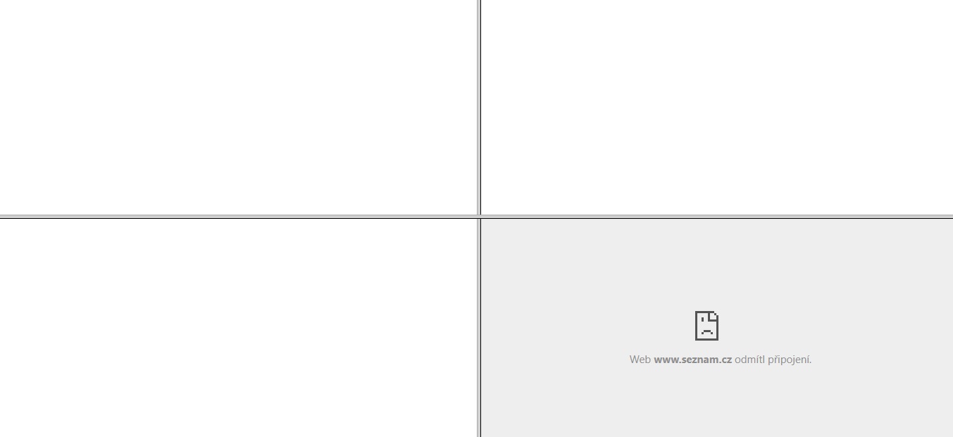

Zas mě to nefunguje do prd...![[94768-okna-v-okne2-jpg]](https://pc.poradna.net/files/94768-okna-v-okne2-jpg)
Tak se dej třeba na pěstování ředkviček.
Problém byl tady HTTPS a HTTP
Takže opět selhal lidský faktor...
Zvláštní je, že Gouglí takovou hlášku vůbec nezná.
Kam se připojuješ, a jaký je zdroják? Třeba ti někdo ochotnější (já to nebudu) pomůže.

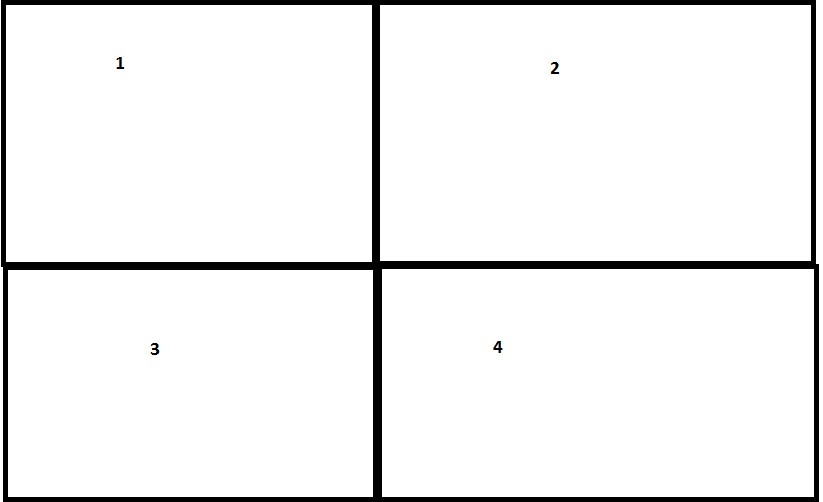

A zkusil jsi třeba v nejnovější verzi Excelu udělat export do HTML? Ejhle - brrr - nebezpečné framesety!!! Proč??? Samé nevýhody, výkon??? jako jak výkon? čeho? Jo a taky děsně nebezpečný...
![[94776-4str-png]](https://pc.poradna.net/files/94776-4str-png)
Co třeba to zkusit jako tabulku? Přiznávám se, že jsem všechno tady nečetl.

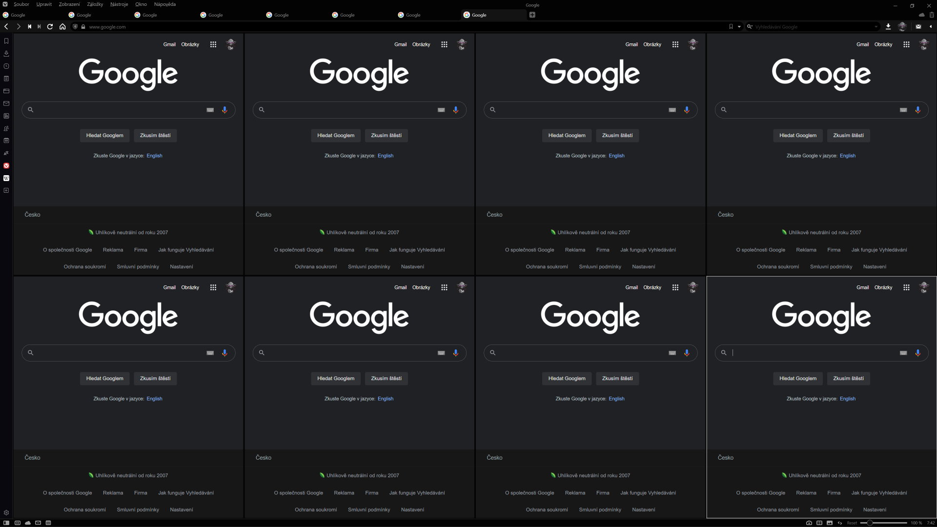

Vivaldi umí v základu rozdělit taby do mřížky a funguje to stejně dobře jako v původní Opeře, navíc velmi snadno změníš adresu v jednotlivých částech, protože je to otevřené jako podskupina tabů.
Můžeš si to nadefinovat jak chceš (roztáhnout apod.), každý čtverec je samostatný tab, takže můžeš otevřít kolik potřebuješ.
